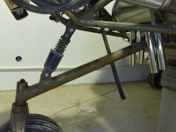

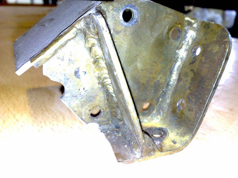

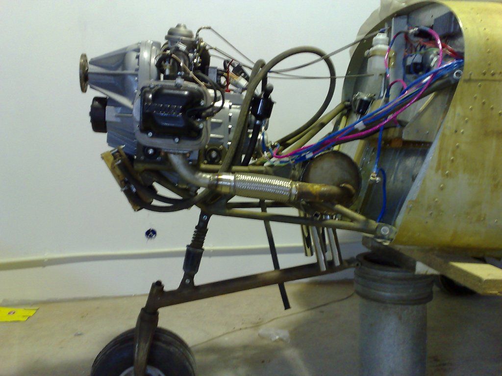

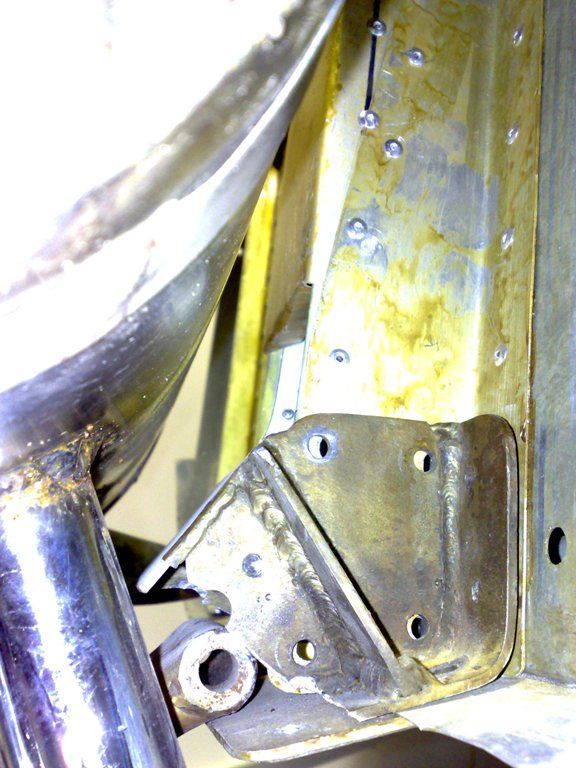

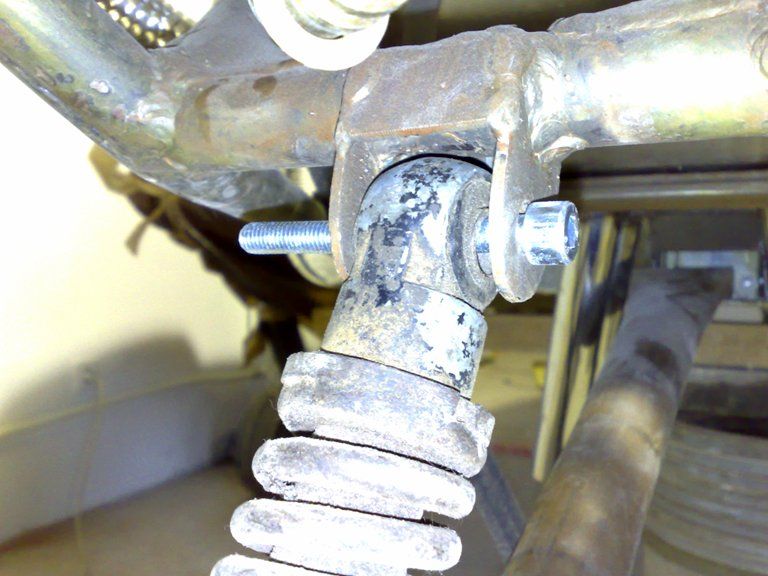

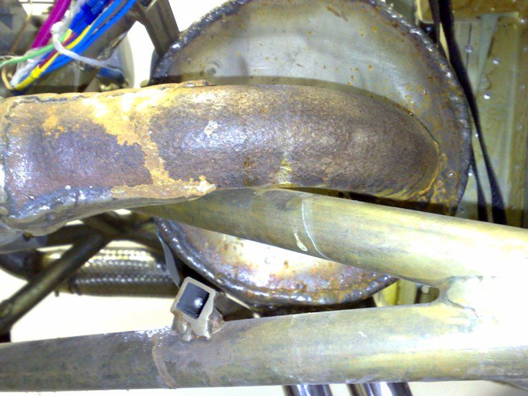

Необходимо Ваше мнение.В наследство от orenavia и генерального конструктора аппарата тяжелее воздуха досталась передняя стойка которая одной стороной через аммортизатор от мотороллера МУРАВЕЙ (он перевернут временно) крепиться к стойке а второй  через уши к мотораме.Так вот вопрос который меня тревожит : имеет ли на право существование данная схема( привязка к мотораме) или ее нужно переделать.Да вторая часть уже отломилась (видно на фото)хотя взлетов а тем более посадок она еще не видела.Технические подробности диаметры,длины и толщины потом.

Крепление к мотораме

Остаток крепления к силовому узлу
Крепление элементов стойки шасси к неподвижным элементам моторамы - не криминал и используется часто, т.к. нет смысла тянуть вперед отдельную силовую схему для шасси, если уже есть моторама. Только такое крепление должно быть сделано по уму.
В приведенном вами примере конструкцию сложно признать дееспособной по нескольким признакам.
Я правильно понимаю, что вся носовая стойка к планеру крепится в двух местах - над амортизатором и в задней точке? Если это так, тогда что держит эту стойку от сворачивания вбок при малейшей боковой нагрузке?
Отломившаяся деталь, возможно, была просто перекалена, а возможно, была перекалена И отломилась как раз из-за того, что ей пришлось держать стойку от сворачивания вбок - плечо-то там ого какое.
В любом случае непонятно, как эта стойка могла жить. Если чего-то не понимаю - объясните кто-нить, плз.
Еще один, мелкий по сравнению с предыдущим, нюанс: амортизатор давит на поперечную трубу моторамы в середине, что в принципе не совсем хорошо, обычно в эту точку приводят сверху одну-две диагонали от верхних точек, чтобы давление от амортизатора сдавалось не на изгиб горизонтальной трубы, а на сжатие диагоналей. Ну, насчет того, что эта горизонтальная труба фактически разрезана сваркой пополам, умолчим.

Вот тут она стояла  😀

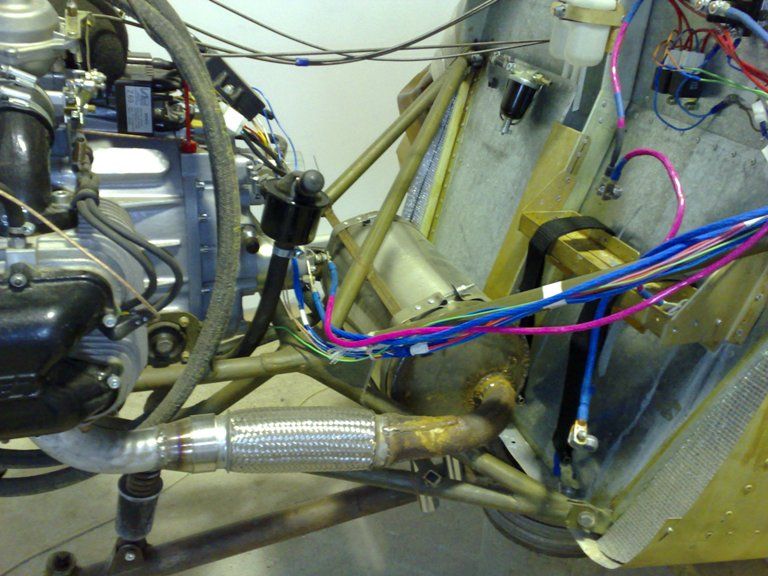

Вот еще вопрос выхлопная труба лежит на мотораме.(думаю что это не лучший вариант)

дайте ссылку на похожие конструкции передней стойки.
Под руками прям сейчас ничего такого нет, но, уверен, вы найдете типовые решения. С другой стороны - м.б. проще вернуться к стандартной носовой стойке "Зодиака"? В ней нет ничего ущербного, придется, правда, управление носовым колесом делать, но в этом есть свои прелести для этого аппарата. Зато получите готовое и - главное - проверенное сотнями экземпляров решение.
Кстати, это будет хорошим поводом вообще убрать из-под капота глушитель. И побыстрее. Вы ведь не хотите гореть раньше времени? Хотя, опять же, м.б. в этом есть какая гениальная задумка (типа, совместить самолет с коптильней).
ЗЫ: Ваш вопрос про трубу глушителя увидел позже, но, собсно, ответ уже был написан. Трубы моторамы, когда деваться совсем некуда, можно на худой конец теплоизолировать, как и другие элементы подкапотного пространства.
ЗЫ: если кто будет упираться, дайте ему один раз посмотреть на цвет глушителя в ночи на оборотах 75%. Думаю, стоит один раз стоит увидеть, чтобы захотеть убрать его подальше от топливного фильтра, аккумулятора, проводов и т.п.

Пока вопрос в том что отвод от цилиндра лежит на мотораме это в любом случае не есть хорошо.
Про глушитель http://www.vernermotor.com...
На картинках можно много чего разного увидеть. Не факт, что это всегда хорошо. На соседней ветке паренек гламурный ероплан пиарит, а чайники могут подумать, что так и надо строить самолеты. Впрочем, это дело хозяйское.
Если вы это сами понимаете, стоило ли спрашивать? Ясен пень, им будет тесно двоим в одном месте.
Кстати, глушитель у вас из нержавейки или?
