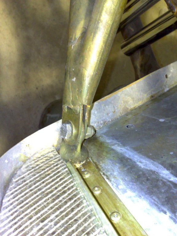

крепление моторамы
    72 КБ · Просмотры: 188
крепление самой моторамы
    72 КБ · Просмотры: 176

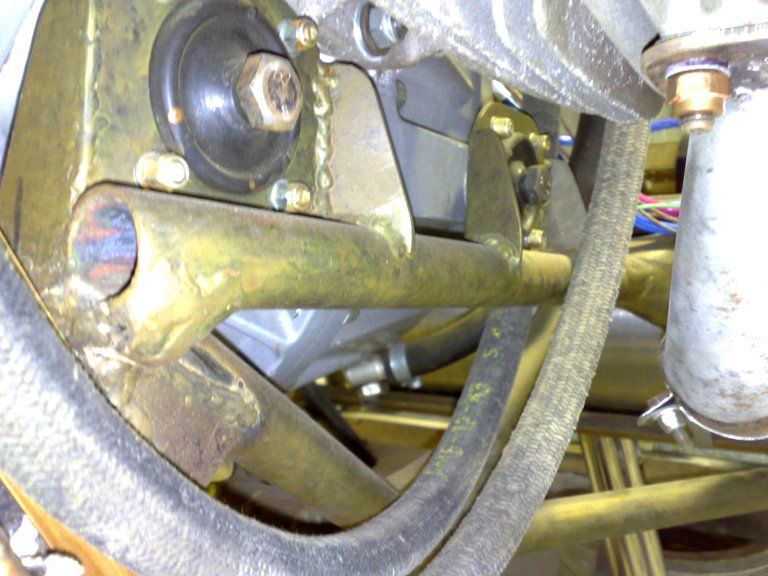

крепление двигателя
    78,7 КБ · Просмотры: 177

Кривовато,конечно,сделано.
Стойку можно поправить,сделав крепление не одинарной трубой,а V-образной рамой с перемычкой.Колесо вынесенное вперед это не плохой вариант.На Пейперах Арчерах так сделано-узел к мотораме крепится.А вот аммортизатор,может придется помощнее поставить,или вообще набор резиновых шайб по жесткости подобрать.
С глушителем потом по месту решать.
Кривовато это мягко говоря. Я б этому сварщику молоко за вредность бы не дал. Я совсем не сварщик и то получше бы сварил.
Так часто бывает, кто первый нажаловался тот и прав.
V образную можно конечно, смотреться будет никак. Может стоит подумать ка на дельфинах. Пруток из 65Г. Сразу отпадает аммортизатор.
Посмотрев на сварные швы,становится страшновато.Скорее всего,после начала эксплуатации они начнут трескаться. А амортизатор от "Муравья" однозначно слабый.
