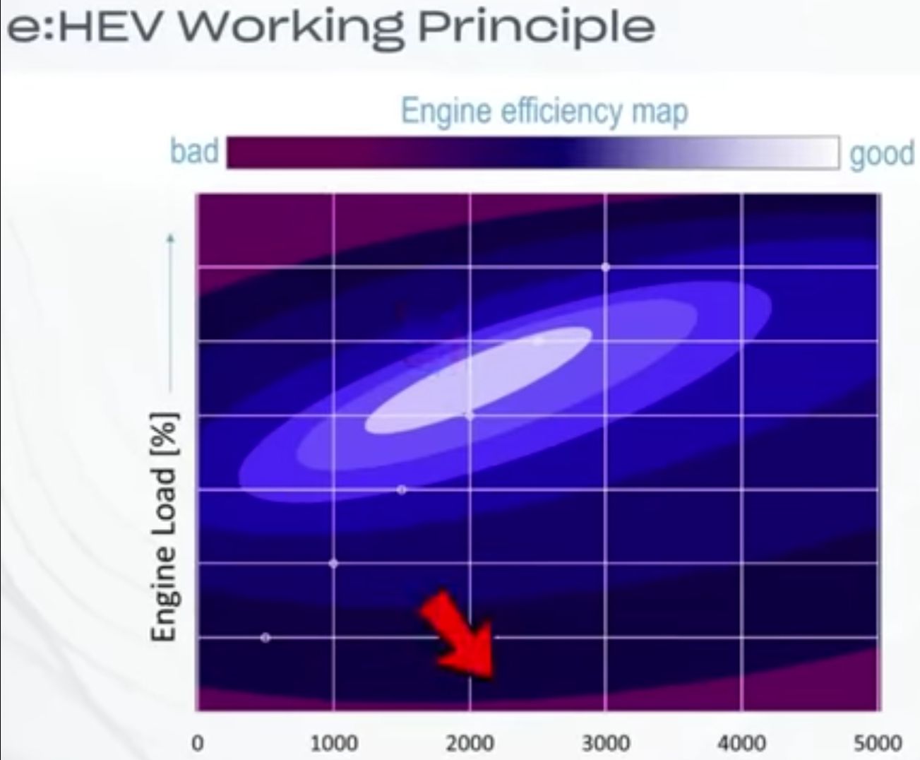

Вот попалось хорошее видео в тему. Полезно для "поразмыслить" о применении гибрида в небе. Как по мне, автор полностью обосновал нецелесообразность этого монстра.
...Вот попалось хорошее видео в тему. Полезно для "поразмыслить" о применении гибрида в небе. Как по мне, автор полностью обосновал нецелесообразность этого монстра.
Обоснована целесообразность применения Хондавского гибрида на автомобиле. При этом несколько раз упоминается белая область на графике
что это оптимальная область работы лодочного ДВС. Ну и соответственно, авиационного. Режимы то у них одинаковые - взвалили на горбушку и долго тащим.
То есть, автор обосновал бесполезность гибрида в авиации. Это я так понимаю из просмотренного видео. Ничего нового для себя не открыл.
За Вас я и не волновался🙂
Хочется уберечь "энтузиастов" от пустой траты сил и времени.
Возможно, показать другие направления для приложения усилий.
Определитесь уже с направлением Ваших советов.
Касаемо упомянутого Вами Хондагибрида. ДВС или крутит колёса напрямую когда скорость свыше 100 км/ч, или крутит генератор на режиме примерно 30% мощности. То же самое с обычным авиамотором - сначала 100% мощности на взлёте, потом на крейсере в пол силы.
Помимо бесполезности режимов гибрида, самое главное - масса лишнего оборудования. Хотя, здесь об этом уже не раз упоминалось.
