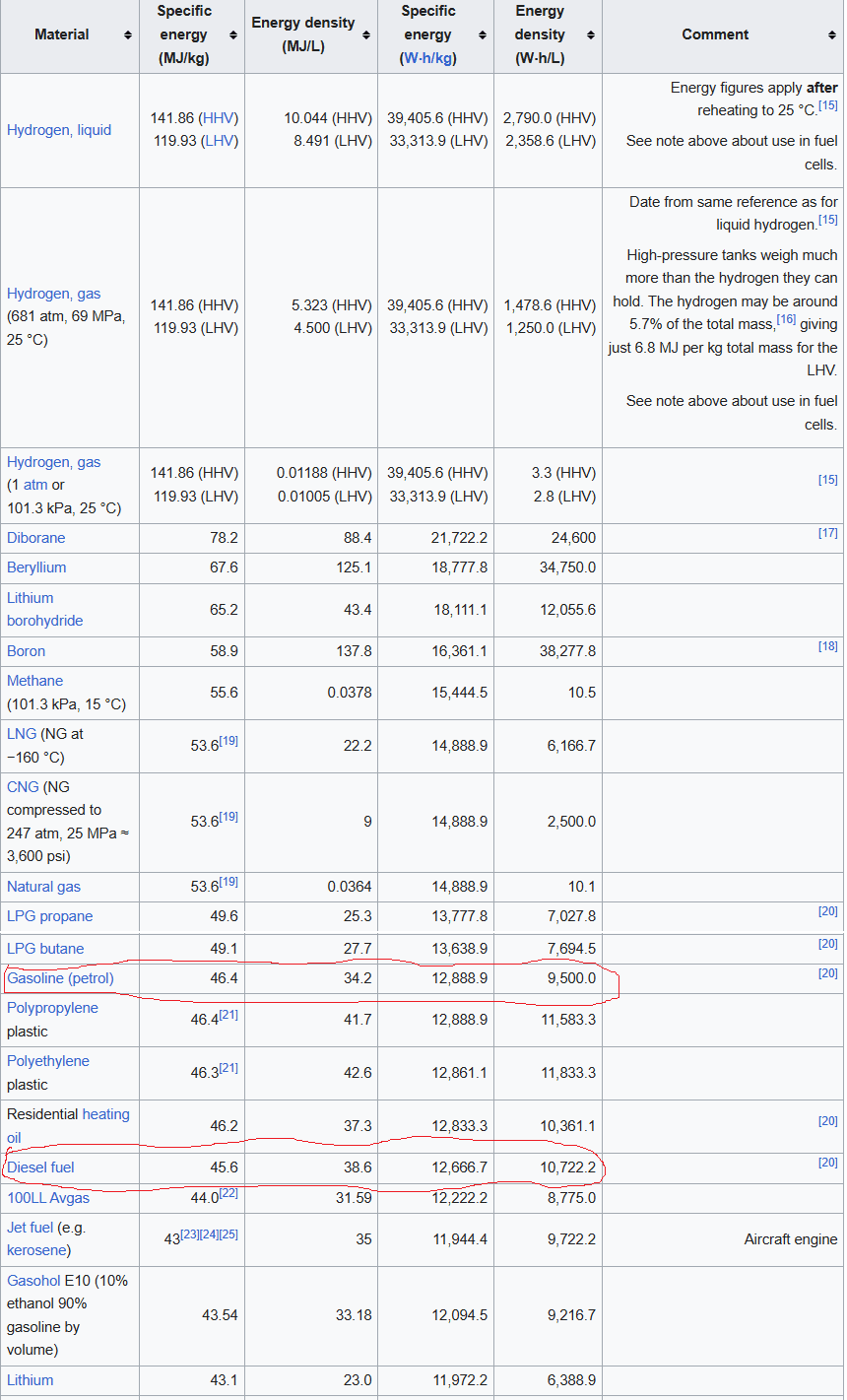

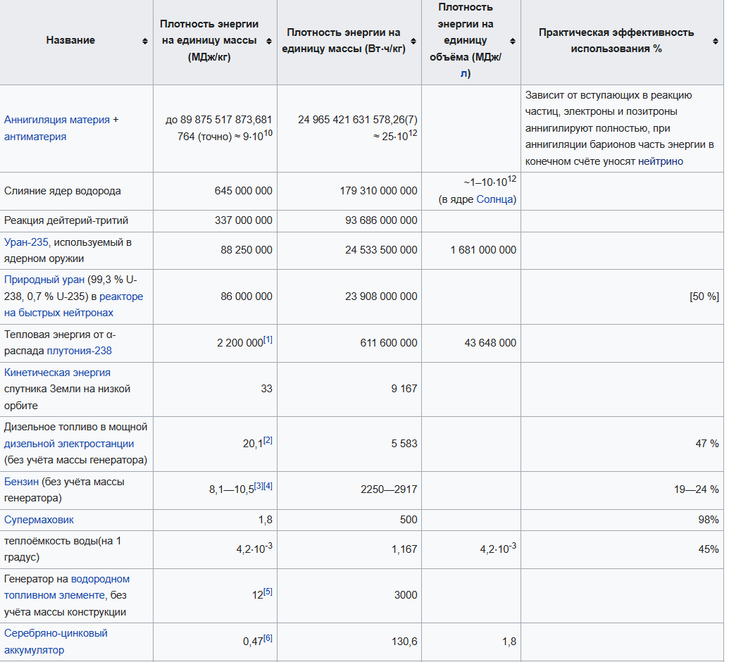

Ребята, прежде чем ссориться рекомендую всегда смотреть что пишут там же но на английском:
то же самое для нас (на русском):
Разница очевидна, и такая дискриминация уже очень давно - они хотят чтобы страны третьего мира оставались тупыми... 🙂
Я-бы сформулировал: своим они пытаются дать более менее достоверную информацию а чужих, способных, учат критическому мышлению а неспособных обращают в религию википедиков😉

Никто не ссорится, SMotors зашёл по ссылке и указал на не соответствия с которыми я согласился.
Вносить в Wiki правки на русском может/должен/имеет возможность любой владеющий русским. Там есть для этого особый раздел.
Если и есть дискриминация, то лишь из-за недостатка русскоязычных авторов. Поэтому здесь есть огромное поле для работы.
Поэтому вместо картинки лучше вставить ссылку на ресурс, тогда будет возможность заглянуть на ссылки в первоисточник и перепроверить указанные данные.
Можно мне ссылку на англоязычную версию? Можно в личку, чтобы здесь не флудить. Спасибо
Многим пригодится.
В левой колонке, в самом низу есть выбор языка. На английский ткните. Попадёте: Energy density - Wikipedia
Второй вариант, в командной строке ru заменить на en
