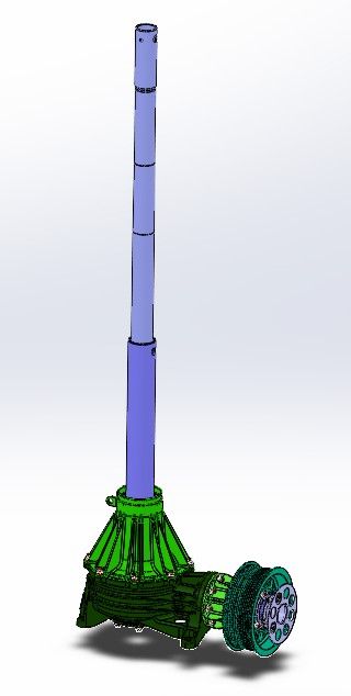

Вес соосного редуктора с валами у вертолета VA-115 с двигателем -50 л.с. (весом 34 кг) в комплектоции как на картинке - 11,0 кг. Для полноты трансмиссии надо добавить малый шкив с резиновой муфтой , натяжной ролик и ремень - тогда 14 ,5 кг. Итого двигатель 50л.с. и трансмиссия соосного вертолета всего -48,5 кг. А сколько у гибридного будет?
