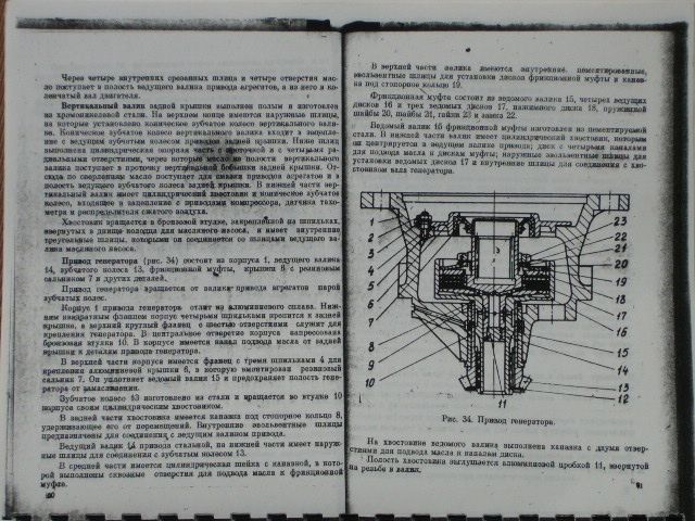

Вместо генератора ставилась крушка на новых двигателях( генератор прикручивался к полу ящика зачем-то).
Судя по состоянию дермантиновых накладок- это может быть новый двигатель( сужу по фото), в смысле не пользованый за 30 лет. У меня именно такие.( Без пыли конечно.) с обернутыми проводами, крышкой вместо генератора и картонными заглушками в выпускных каналах. И даже крышки на приводе тахометра точно таки-же.
Да, генератор должен быть. КАк и топливный насос кстати.Судя по фото- он ушел искать генератор. 🙂
Думаю генератор грузили отдельно из за веса. При перевозке автотранспортом перегрузки зашкаливают 10 и его запросто может оторвать в таком положении.
Генератор от М14П подходит, если лучше ничего нет.

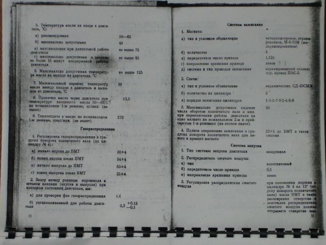

Генератор с М-14П не подойдет,скорее с Аи-14 (гск -1500) у него вал шлицовый по уже М-14 П.Я всетаки думаю что это модернизация Аи-14,раз на заводе сказали что кроме колец ничего не подойдет,у М-14П по сравнению с Аи-14 то же только кольца подходят,а вот поршни и целиндры нет (степень сжатия другая,за счет других целиндров,и как я говорил,но фото видно,что нагнетатель у Вашего двигателя шире М-14П,вот откуда большая мощность в сравнении с Аи-14.Подайдут магнето,с Б они с автоматом опережения зажигания,а значит запуск легче и на малых оборотах работа мягче и элостичней (на гидро это очень выжно,плавно работать малой тягой)

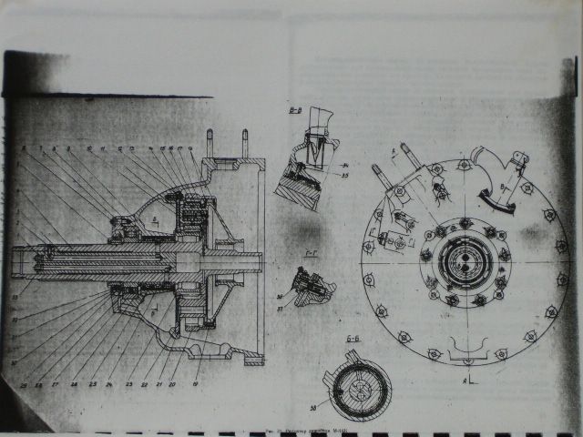

Понятно что все что относится к редуктору -несколько другое, потому что пропеллер другой. На М14П поменяли вал на фланец( на западный манер), чем , я считаю, ухудшили ремонтопригодность. Гайка, держащая вал переместилась вовнутрь и если передний сальник побежит- его уже за час не заменишь, надо редуктор снимать и разбирать.
Кстати,  не помню резиновый ли там сальник или три стальных кольца? Если кольца- то это место легко перетачивается под резиновый сальник и тогда гарантированно оттуда течи не будет. Я так на АИ14 делал.
Однакож вся передняя часть в сборе от М14П устанавливается на М14В вместо родной. Все подходит.
( это для желающих пользовать М14Б с яковским винтом)
Регулятор шага- совсем другой( и на другое давление) и с яковским или вильговским винтом использован быть не может.

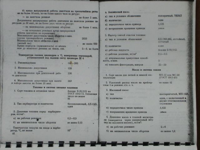

У М14Б маслонасос имеет две откачивающие секции. Масло качается отдельно из под редуктора и с коробки агрегатов. Соответственно детекторов стружки тоже два, что упрощает поиск неисправностей.
НА М14П эту систему упростили- просверлили картер коленвала и масло с агрегатов бежит в передний единый сборник с одним детектором.

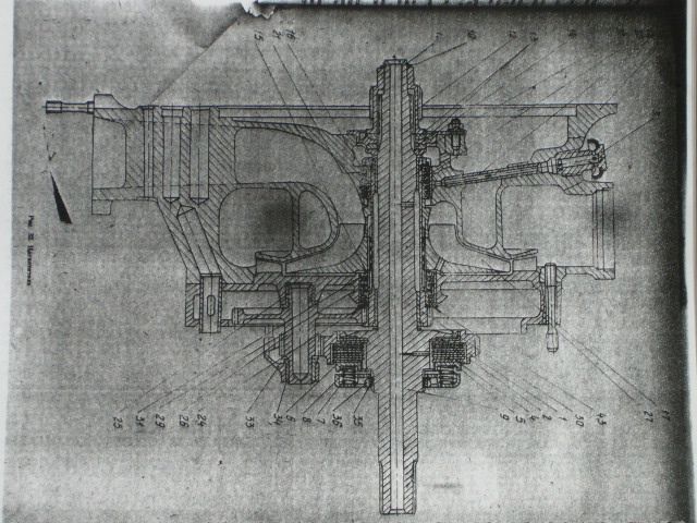

А вот передаточное отношение нагнитателя должно быть больше. Я точно помню, в книжке написано.
НАсчет другой высоты поршня- не понял.
У "Б" от пальца до верха на2 мм больше.
Передаточное отношение мы посчитали по оборотам, но надо теперь подтвердить книжкой , или опровергнуть.
Загадкой остался цилиндр: мы не нашли разници, но если так ,то изза поршня у "Б" должна быть выше степень сжатия.

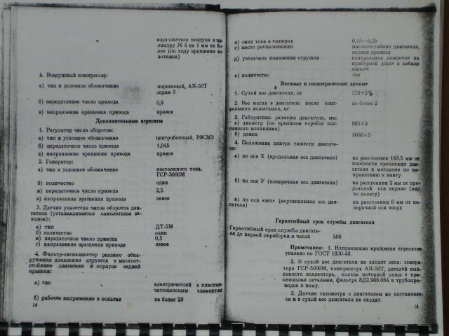

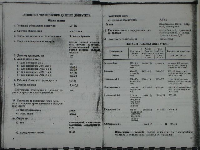

Итак, что мы видим:
Редуктор винта- 0,658. Если мне память не изменяет, это ровно столько же сколько у М14П
Нагнетатель- 8,65.  Опять же если правильно помню ( у кого есть книжка по М14П- посмотрите) у М14П это число было ровно 8.

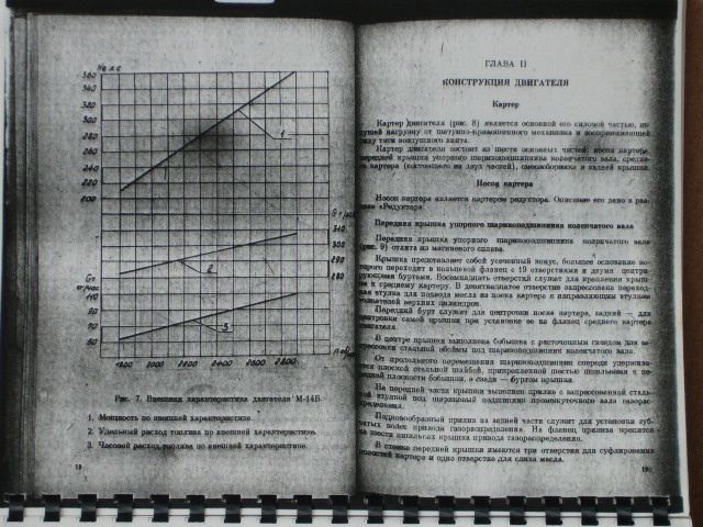

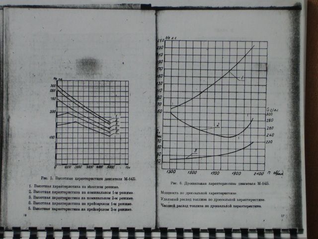

Кстати , кто может обьяснить мудрёную фразу:
"Верхний предел мощности на черзвычайном. взлетном и номинальных режимах не ограничен"( Примечание из книжки).
