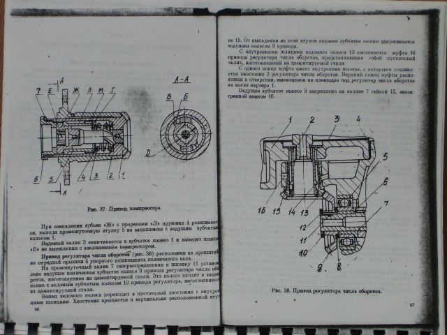

Обратите внимание на конструкцию привода компрессора. Размер агрегата -такой же как у М14П. Если вы разбирали М14П, то наверно заметили что этот элемент смотрится как-то пусто внутри. ТАм всего-лиш вал из двух половинок, фланцы которого склепаны стальными заклёпками. Заклепки срезаются когда компрессор заклинивает.( их нужно снова клепать после ремонта компрессора) Т.е для такого типа защиты совсем не нужен такой размер корпуса привода.
Но вот в М14Б- такой размер как-раз и нужен, потому как там сципление, которое если компрессор заклиник- разьеденятся, а после ремонта восстанавливается простым поворотом в обратную сторону. Примерно такое же сципление можно видеть на картинке конструкции привода генератора. У М14П такого сципления нет, а просторный корпус остался.
Т.е это ещо одно подтверждение что М14П- упрощенная версия М14Б. В тех же самых корпусах у М14П установлены упрощенные агрегаты.

Редуктор винта- 0,658. Если мне память не изменяет, это ровно столько же сколько у М14П
Здесь память не изменяет 🙂
Нагнетатель- 8,65.Опять же если правильно помню ( у кого есть книжка по М14П- посмотрите) у М14П это число было ровно 8.
А здесь не совсем правильно. У М14П (второй серии) - 8,16
Леонид, спасибо за фото, но все таки хотелось бы документ в нормальном разрешении. Вы снимали LEICA  C-LUX 1, фото с разрешением 0.3 МП, а для работы с текстом надо хотя бы 5 МП. Я сканирую обычно с разрешением 300 Dpi и сохраняю в 256 отттенков серого, и размер не очень большой получается, и качество для работы достаточное. Кстати, в пятницу отсканировал "Инструкцию по эсплуатации М-14П" и Тех. описание М-14П". Без преобразования, в Jpg получилось всего 200 Мбт. Если кому надо, могу выслать или куда то выложить. А меня все таки интересует полная инструкция на М-14Б.
