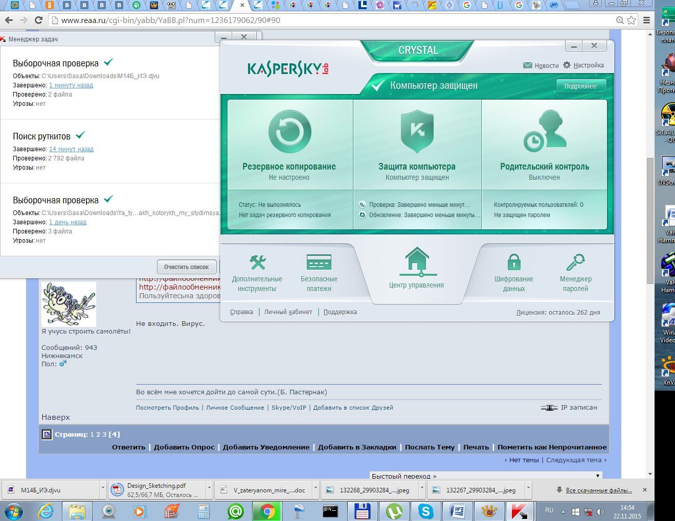

Где вирус? только что скачал обратно, проверил Кашперычем - говорит вируса нет.
    185,2 КБ · Просмотры: 250
Меня перенаправили на другой сайт и не давали закрыть страницу, не закрываась и браузер не закрывался,  а милый девушкин голосок уговаривал установить какой то калькулятор.
А, понятно. Хотя формально это не вирус. Почти все файлобменники параллельно с нужной страницей открывают еще что то. Я просто когда вижу что пытается открыться дополнительная страница прибиваю ее, не дожидаясь полной загрузки. К сожалению в файловый архив этого сайта я выложить не могу.
