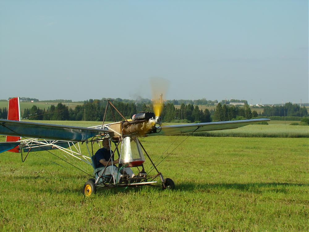

Сейчас я являюсь обладателем, на мой взгляд, машины отвечающей всем моим требованиям. На постройку данного образца уходит не боле месяца. Материалы доступны технология проста.
Вот это очень истересно, расскажите пожалуйста про свой аппарат 😉
Машина действительно интересна но я её пока не предлагаю так ка она собрана с широким применением сотового поликарбоната. Материал очень не традиционен в авиастроени. И думаю ни одна техкомиссия не подпишет вам сертификат и вы будете пожизнено летать по заворка. Хотя названые детали можно изготовить и из традицыонных материалов. Но всё примет традиционную, форму долгое и мучительное творчество.
Это она?
http://www.avia-master.ru/forum2/showthread.php?t=1181
    106,4 КБ · Просмотры: 102

Только здесь первый экземпляр. Второй претерпел некотоые изменения, такие как хвостовая балка заменена на  оросительную трубу 125мм она окозалась на 8кг легче. И добавлен стабилизатор. Так как цельно поворотный допускал рыскание по тангажу. После этого машина стала комфортнее. Сейчас на выходе Ер 3. Внешне сразу не отличиш. Изменён будет профиль на двояко выпуклый. Так как выпукло вогнутый даёт хорошие взлётнопосадочные скорости но съедает мощьность и недаёт разогнаться. (мала крейсерская) Да там я ещё выставлял видео. В разделе домашние технологии. Там отснята вторая серия. Рас уж раскопали скрыватьне буду.
Заинтересовали.., а фотки, ТТХ, да и месяц.. совсем уж мало!? За это время СУ не собрать  :-/
Да действительно если отбросить некоторые перерывы на постройку ушло не более месяца.
Фюзеляж собран по скелетной схеме, сварной. Хвостовая балка легко съёмная из оросительной трубы 125мм. Пилон и жёсткость шасси сварены из чёрной стальной трубы, квадратного сечения. Вес фызеляжа без двигателя с оперением  вытяну 68кг. Если применить трубы 30хгса, можно скинуть кил 10. Но я специально варил из этих, чтобы проверить и дать людям возможность обрести самолёт из распространённых материалов. плюс Ротакс 503 это ещё кил 50 это 118кг плюс 40кг крыльев 158 плюс 30л топлива это 198 плюс я 80кг и того грубо 280кг. При расчёте я планировал уложиться в 300кг. Думаю что при доработках я и достигну этого веса. Так как установил мощьное остекление планирую заменить профиль а это потянет за собой изменение технологии что может привести к утяжелению. Подвеска имеет на первый взгля ни чего особенного, но при боле подробном изучении о чень интересна. Большую часть нагрузки воспринимает хвостовое колесо а передние  как бы поддерживающие как на планере. Что обеспечивает хорошую путевую устойчивость на разбеге и пробеге. Почти не козлит и не капотирует. не смотря на это при разбеге на скорости 50км приотдаче ручки от себя хвостовое колесо полностью разгружается и отрывается от земли после этого пилот понимает что мошина слушается рулей и центровка на месте,  слегка отпустив ручку машина плавно отходит от земли. Посадка в самолёт очень удобна, не вызывает фобии как в узких зажатых кабинах полёт доставляет удовольствие. Кинематика на управление очень компактна но для успокоения рефлексов пришлось добавить фальш ручку. Которую можно убрать после того как начнёш полностью доверять машине и перестанеш думать вкакую сторону нужно махнуть ручкой.
У добство такого шасси заключается ещё и в том что не нужна  сложная и длинная кинематика управления задним колесом. Достаточно двух лыжных палок. Не для кого не секрет, аппараты с носовой стойкой,  высоким центром тяжести ( вехне план с верхним расположением двигателя), как не странно, больше подвержены капотированию. Чаще по диагонали через переднее и боковое колесо. При моей же конпановке при посадке на мгкий грун аппарат как бы прилипает и просто быстро теряет скорость не капотируе так как основная нагрузка на заднее колесо.
Ну и окрыле. Область не изученная но уже первые шаги дали ощутимый результат. Не смотря на то, что карбонат тяжелее перкали
примерно в полтора раза имеет смысл его применения. Вопервых идеально гладкая поверхность, не требует пропитки эмалитом, и покраски. Имеет декоративный вид. Ошивка получается частично работающей что даёт возможность облегчить конструкцию крыла и оперения.
Внутренний набор крыла выполнен их Д16Т диаметром 65х1.5. задняя труба сороковка. Скреплены между собо тремя силовыми нервюрами. Остальные нервюры из чего хотите пенопласт( буду пробовать нынче) на оперении показал себя хорошо. На первых сериях были из уголка АМГ 12х12. Ну это уже технология. Размах 8.40м Фюзель :6м по крайним точкам. Стебель с рулём, размах 3м. Киль Цельно поваротный. Ну вот пока и всё.  Очень кратко но для начала думаю достаточно. Да ещё хвостовая вилка тоже оригинальна и хорошо зарекомендовала себя в работе.
