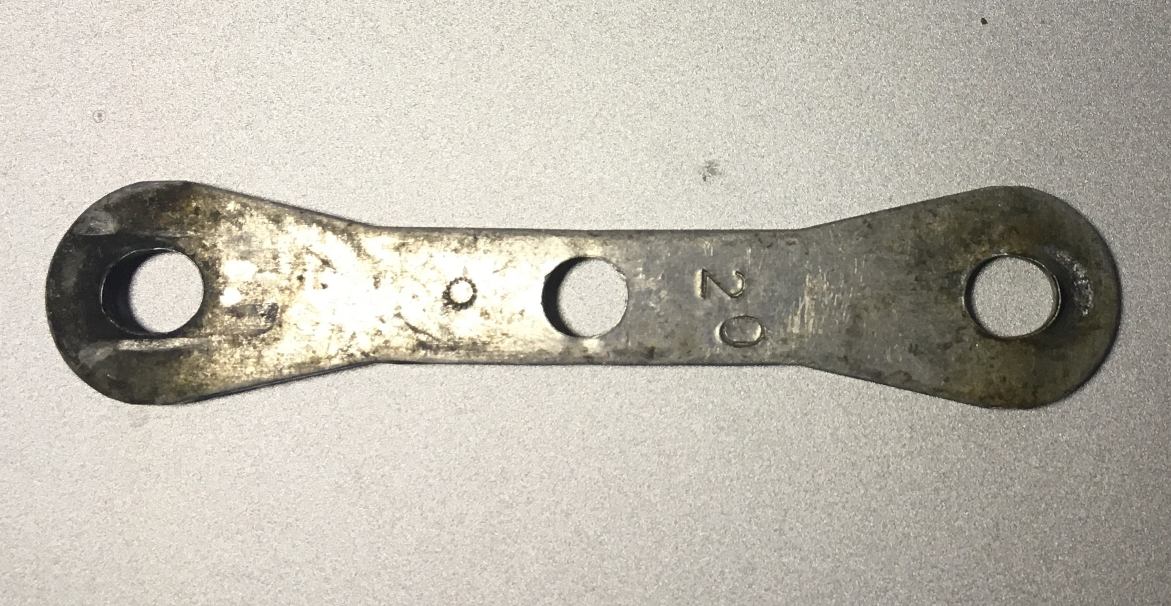

А вот так вот выглядит DHV сертифицированное разрывное звено.
Эту пластину вставляют в металический пенал с открытыми краями. Пенал защищает разрывное от работы на сгиб.
Видел варианты 200 кг. и 160 кг. на разрыв. Для аэробукировки 115 го 160кг. - достаточно, когда таскали его за Dinamic пилот вообще не замечал его на хвосте.
Такие вот заметки.
Вот это хорошая информация. А то у нас уже несколько разрывных звеньев поломались. После отцепки планера фала вибрирует, и разрывное звено начинает вибрировать. В конце концов ломается. А вот вставить его в металлический пенал мы не догадались. Спасибо!!! И за ФАП то же спасибо! Вы не поверите, но этого пункта мы никогда не видели. Ну, может и видели но не обратили внимания. Для чего и нужно общение с единомышленниками!

И проверьте заодно размеры колец. Сталкивался с тем, что кольцо неправильного размера на самодельной фале не выходило из открытого замка при натянутой фале. Ушло, когда отдал ручку и слегка догнал буксировщик, появилась слабина. Потом ставили эксперимент на земле. Если кольцо не того размера и не круглое (звено от стальной цепи) - может и заклинить. На АС-4 и Бланике это врядли получится - замки в носу. На Янтаре, например, где замок снизу - возможно.
Возможно, проще будет заказать, чем делать самим:https://www.glidingshop.eu/rings-weak-links/tost-weak-link-protective-sleeve-single-insert-system
Еще момент, пенал лучше поместить во что-то, чтобы он при отскоке краску не царапал да при волочении по земле не страдал сильно. Рекомендую теннисный шарик разрезать так, чтобы пенал туда входил в натяг. Яркий цвет тоже в тему, видно издалека.
