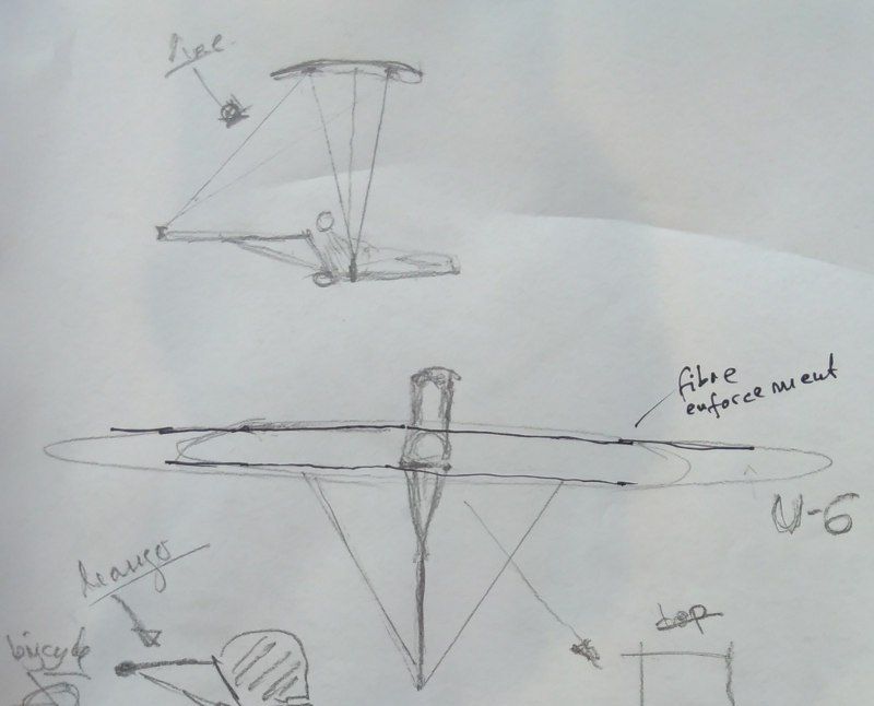

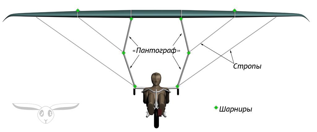

Думаю над таким аппаратиком:
Идея набрать паракрыло из жёстких, шарнирно сочленённых секций настолько тривиальна, что я не верю в свой приоритет.
Вот что удалось нарыть:
Здесь немного не то: крыло как у жесткокрыла, но на стропах.
А вот здесь уже имеется ключевой признак: крыло жёсткое в продольном направлении, но гибкое в поперечном. Это может касаться как сегментной конструкции, так и просто жёстких нервюр. Но судя по тому, что чувак утверждает: настолько жёсткое, что можно лишь поворачивать вокруг оси, соединяющей концы - имел он в виду примерно то же, что и я.
Если кто встречал похожие патенты - поделитесь plz.
______________________________________
ЧТО ДАЁТ ТАКАЯ КОНСТРУКЦИЯ:
По сравнению с самолётом:
- Не нужен лонжерон => малый вес.

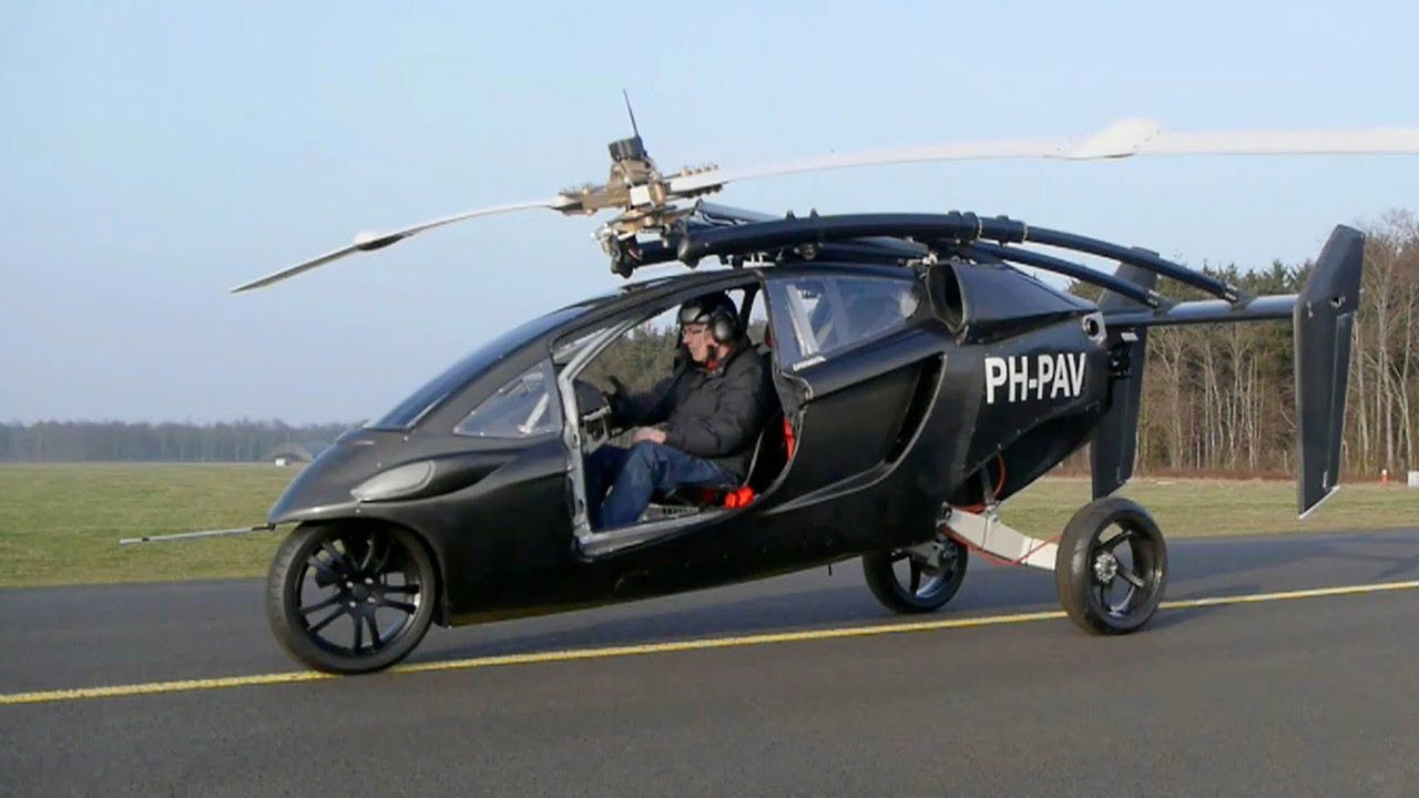

- Крыло складное. Думается, реализовать по этой схеме летающий мотоцикл проще (и аэродинамически выгоднее), чем по схеме автожира.
По сравнению с паралётом:
- Большее удлинение при том же размахе => снижение сопротивления.
- Минимум строп => снижение сопротивления.
- Площадь приблизительно равна площади горизонтальной проекции => снижение сопротивления.
- Возможен ламинарный профиль => снижение сопротивления.
В целом больше крейсерская скорость и диапазон скоростей, меньше потребная мощность.
+ Крыло не валяется на земле и сделано из долговечных материалов.
Что скажет сообщество?

У меня, кстати, главный вопрос: испытывают ли паралёты отрицательные перегрузки в полёте, должна ли такая ситуация быть предусмотрена в конструкции?
Можно при перевёрнутом векторе подъёмной силы стропы наматывать на катушки, как автомобильные ремни безопасности, а после восстановления положительной ПС плавно отдавать обратно. Но это сильно усложняет конструкцию.
В парапланы пробовали вставлять полужесткие прутья на всю длину. Назывался - параплан с эректором. Наверное чисто чтобы не складывался при потери перегрузки. Ну что-то инициативу народ не подхватил.
Тоже как-то в молодости сшил модель такого парителя. Узкое прямоугольное крыло с вшитыми тряпочными трубками внутри и вшитыми нервюрами из плотного тонкого картона. В разобранном состоянии крыло свернуто в трубку. При сборке надо его раскатать, всунуть внутрь два трубчатых лонжерона составных телескопически, и с силой натянуть крыло на концы этих лонжеронов.
При этом обшивка оказывается натянута, а лонжероны сжаты. Устойчивость лонжеронов обеспечивается натянутой обшивкой.
У Вас конечно получше из жестких сегментов, но в рюкзак уже не всунешь. А раз все равно в рюкзак не всунешь, то немного усовершенствовать и получится разборный парасоль. ))

Зато в багажник легко)) Проще, чем дельту. А качество лучше, чем у дельты - да и с управлением, пожалуй, нюансов меньше.
То есть что касается парителей - это как раз в нишу между дельта- и пара-. Более того, данная концепция почти замещает дельту в её нише. Я не вижу преимуществ у дельты, если не брать жесткокрылы.
А что касается паралётов - им вес и габариты крыла тем более не страшны. Сочетание тяжеленной телеги, мотора-автоконверсии и тряпичного крылышка как по мне выглядит нелепо. Паралёт как родился эрзацем, так и остался до сих пор. А можно сделать шаг вперёд! Который видится очень логичным.

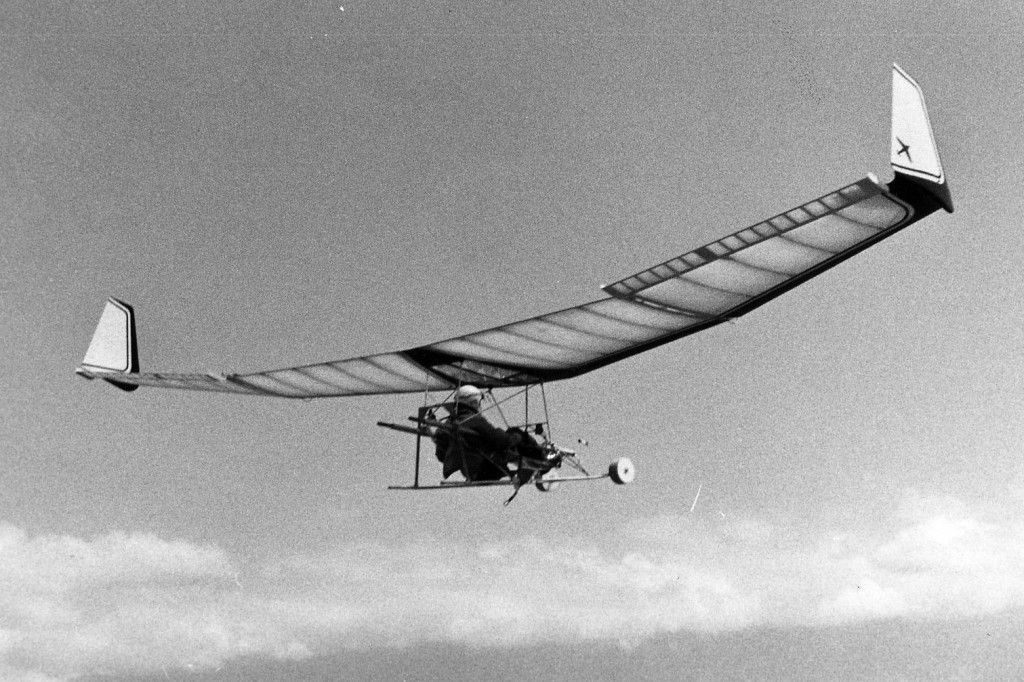

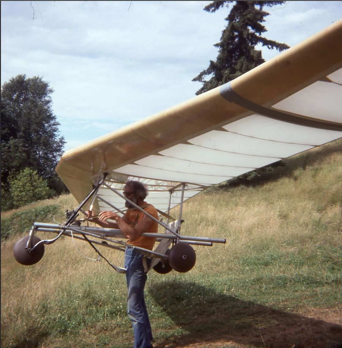

Был такой планёр со складным (как у вас) деревянным крылом для старта с ног.
Mitchell Wing.
Потом из него самолетик стали делать.
