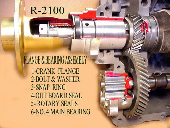

Передний подшипник  лайкоминга .
Эт для энтузиастов которые готовы повесить пропеллер напрямую на коленвал автомобильного  двигателя .

Мне например лайкоминг светит заиметь только в следующкй жизни. Как и остальному большенству в нашем сообществе....
А как летают всякие корваиры, гринплейны и прочие конверсии?
Это, опять приводит к дискуссии о применимости авиаконверсий. Давайте не повторяться. Про надежность и применимость автодвигателей тут все все понимают. При недостаточной надежности узла  решение будет найдено.

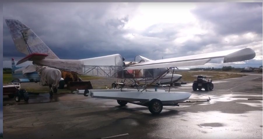

Всем привет!
У меня есть новости в продвижении проекта.
Мой испытательный стенд для двигателя УМЗ-421  на днях поднялся в воздух.
Двигатель ведёт себя вполне адекватно.
В режиме полёта мощности необходимо значительно меньше чем ВР, то есть по ощущениям  меньше чем для ГАЗели  на трассе. Тахометр не работал, точно не скажу в цифрах.
Результатом я удовлетворён, особенно учитывая, что в двигателе не делалось никаких изменений - облегчений.
Радиатор от ОКИ.

Отлично Лыжник. Даёш народный самолёт. Так держать.
Очень рад за вас. Пока одни говорят (это я о себе), вы это сделали.
Хотелось увидеть побольше фотоснимков силовой установки, а также узнать характеристики самолёта.

Парни, в 80-х прошлого столетия ставили волговский двигатель с товарищем на лодку. Практика показала, что, даже при весьма не интенсивной эксплуатации, его не хватает даже на сезон. Причина - очень быстрый износ поршневой группы при постоянно больших оборотах.
Успехов!
При постгянно больших???
Здесь безредукторный вариант.
Максимальные обороты винта в районе  3000.
Для такой проверенной древности как  УАЗовский мотор это  его нормальные рабочие обороты.
Летать ему  в таком режиме до пенсии Лыжника.
