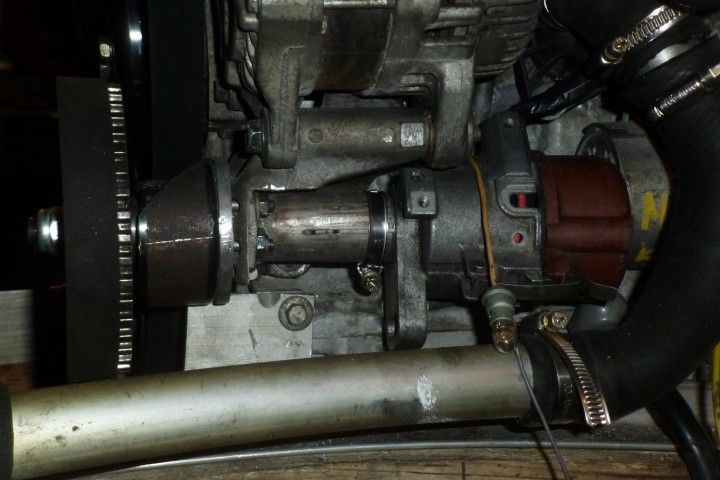

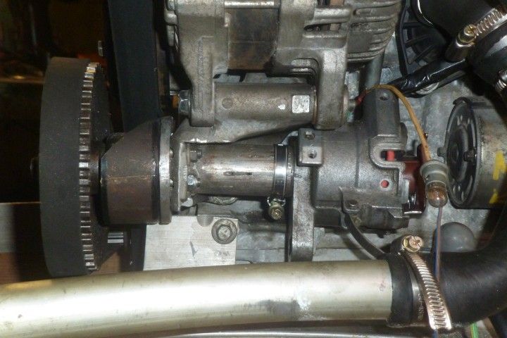

Мы на нашем трёхцилиндровом "Ниссан Марче" выкинули всю электронику, сделали привод трамблёра "вазовскими" шестернями и поставили  старенький трамблёр от F6А.  В корпусе выкинули среднюю часть и через 120 градусов установили три датчика Хола. На штатный бегунок приклепали  Г-образную пластинку-бабочку. Провода от датчиков вывели пучком сбоку трамблёра и раскидали по трём катушкам от инжекторной "десятки", вернее, сначала сигнал идёт на три коммутатора "ВАЗ", а с них уже на катушки. Получилось трёхкратное дублирование. А вам можно соорудить четырёхкратное. Всё работает! Грузики внутри трамблёра дают нужное опережение, мерили, градусов до 35.
А какой смысл был городить огород из шестеренок?
Нет, дублирования вообще не получилось. получилось, что на каждый цилиндр отдельная система. Конечно надежность работы это повышает. Но механический огород сводит все на нет.
Грузики не дают опережения, опережение задается установкой положения датчика, грузики дают изменение УОЗ в зависимости от  числа оборотов. И оно не всегда оптимальное ("нужное"как Вы сказали") ибо зависимость УОЗ от числа оборотов не линейна, а грузики меняют линейно. Это лучше, чем ничего для  режима работы двигателя. Но надежности тже недобавляет.
Для терхцилидрового двигателя лучше было поставтить три датчика Холла на маховик и коммутаторы с цифровым корректором УОЗ.

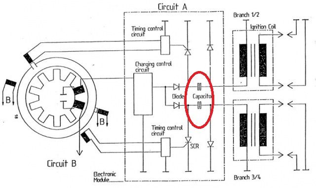

У меня в 20 метрах от "Ульяны" стоит самолёт с дохлым компом  на РОТАКСЕ 912is.
Вот я описал проблему в теме про ротаксы:
Ответ #3435 - 30.08.17 :: 16:58:54

В коммутаторе, с компьютером он развязан. Скорее всего пробит один из конденсаторов. Надо проверить просто есть ли постоянное напряжение на катушке, его не должнно быть.  И скорее всего конденсатор пробит от того, что запускали со снятым колпачком свечи. Соответвенно защитынй диод в обрыве. Странно но бывает.

Это вы мне коммутатор показали, но в инжекторном Ротаксе его нет и катушки не понять каких параметров входных.
Там всем заправляет компьютер.
Уже пробовали другой комп - всё заработало, то есть родной  комп сдох, вот и вся пальцовость  новомодного  инжекторного ротакса, а тут  самопальный мозг от  жиги предлагают... 😱

Да, каюсь, первая схема попалась под руку. Но выходные каскады  должны быть аналогичные, там подругому трудно придумать ....
