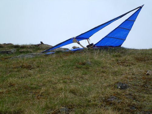

Всех, с 1мая ! С праздником Весны и открытия летнего сезона! В нашей партизанской эскадрилье еще один истребитель.... Фото после первого подлета. Сегодня на славу по подлетывали.

Видео класс, ну вот есть от чего отталкиваться..... Вчера поставил полужесткий стаксель на модель планера Платца. Как будет "наш" ветер на горке испытаю в динамике ......

Мне кажется хорошие стаксели для Платца получатся из виндсерфовых парусов - хоршая профилировка, хоршая центровка относительно оси вращения, удобные гики для руления.

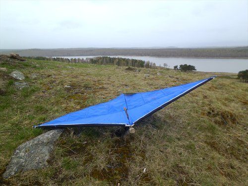

не то конечно, но тоже одно из крыльев Рябцева

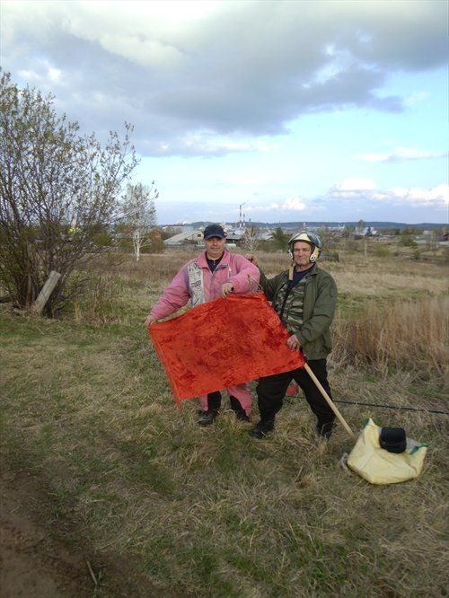

Ветерок до 0,5 с-з, моросил дождь... Ткань намокла и ...растянулась. Но стакселя вобщем-то держали форму. И в таком состоянии планер шел немного в горизонте,далее теряется скорость крутое планирование. Изменил угол лобика стакселя на почти 0 планер отреагировал более резвым полетом и кабрированием.
