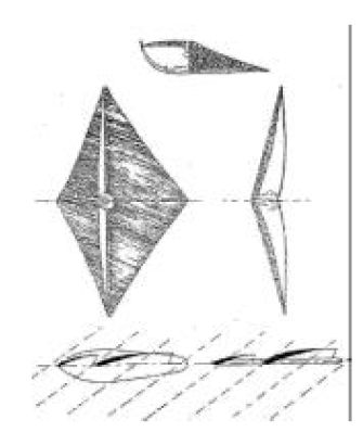

Парусный планер Р. Платца

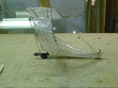

На  модели планера Ромб использовался автожирный профиль-остались нервюры от наборных лопастей... Подрезал хвосты и поставил элевоны.
Еще вариант...

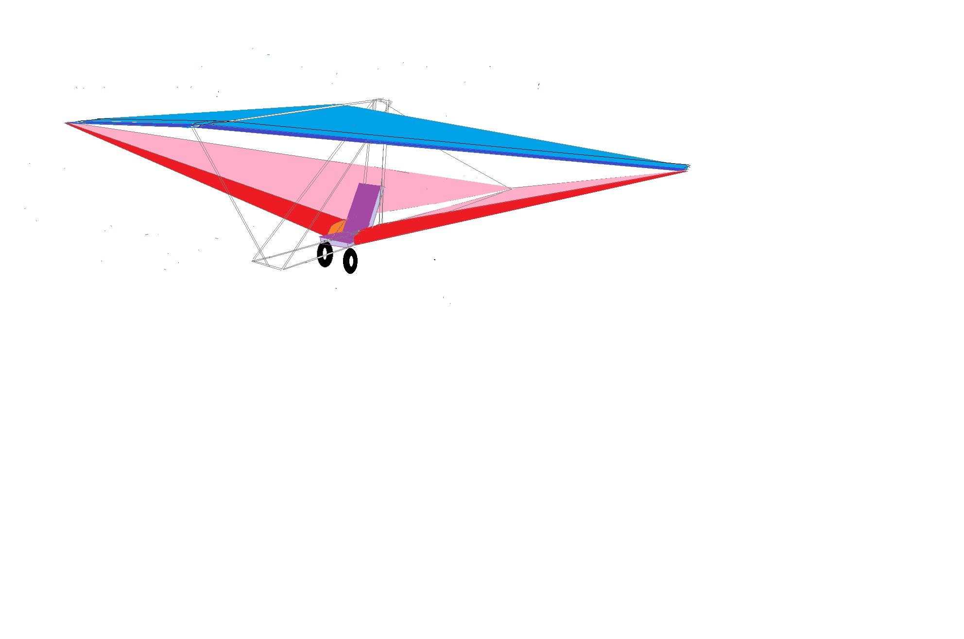

Сегодня испытывал модель планера Ромб из потолочки в динамике,
Интересная модель,но к примитиву Платца уже не имеет отношения! 😉

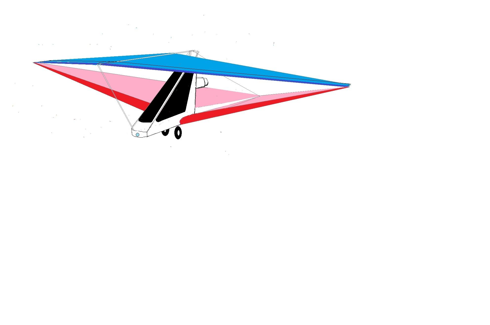

С точки зрения прочности, геометрия рамы-неправильная.
Но, Мы-же хотим летать, а не подпрыгивать.... увеличиваем жесткость конструкции ...и качество ,да и двигатель нужно поставить. Геометрию рамы- предлагайте...
Правильно,если хотите летать-к чертям Платца!
По раме: внизу треугольник нужон, за сиденьем -тоже.И впереди,соответственно получаем не 2 подкоса,а 1.
Планером Ромбом хотелось проверить полетные качества тендема.Хочется и планера Платца модель из потолочки собрать опираясь на опыт постройки Ромба, так сказать-полужесткокрыл. Моделька из потолочки, что стоит у правой консоли "Ромба" в 194 посту обнадежила....
А, что нужно попробывать-поставить  на модель планера Платца полужесткие стакселя и пустим в динамик...
