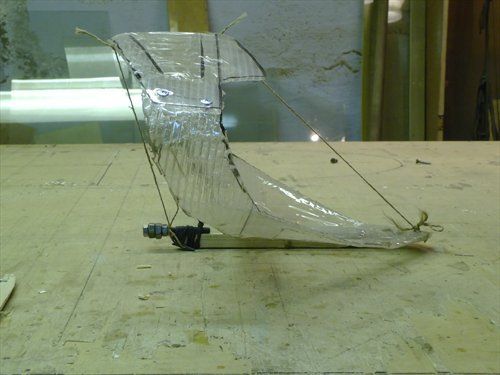

Так, что думаю жесткий стаксель пошел на пользу качеству  подбирая угол установки лобика стакселя.....Ударом о сосенки сломался узел крепления лонжеронов- нужен ремонт и замена ткани на полиэтилен.... Планер без вала назад  проходил горочку, но конечно дождь сделал свое мокрое дело......
