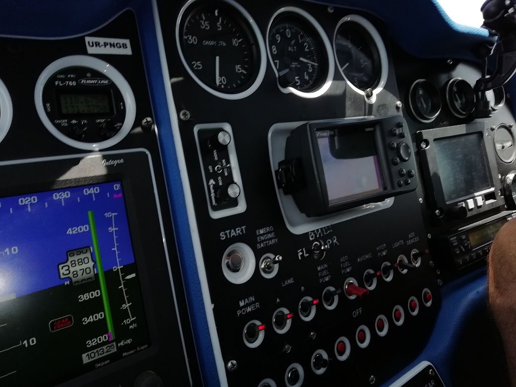

Вчера прилетели с слёта в Коломии . Весь путь около 500км на высоте 3900м. Прошли за 1час 53мин. Вместе с подъёмом и спуском. Трек и фото аэродрома Борисполь и Жуляны выложу позже 😉
скороподъемность 5м/с без проблем на высоте 4000м, при том, что на борту было 5человек из них я 125кг и Игорь 115кг, 100л. бензина и собака. Цесна улетела в троем из за жары, и мне пришлось всех остальных грузить в свой автобус. ;D  Я думаю это все только за счет турбины. Они в характеристиках указывают работоспособность двигателя до высоты 7600м. Мы были максимально почти до 5000м и подтверждаем, что потери мощности двигателя или уменьшения скороподъемности не заметили, правда, каких то специальных замеров не делали. Единственное когда мы были в наборе, то все операторы радаров спрашивали какой тип судна? И были очень удивлены, что мы в пятером. На слёте так же у нас был единственный экипаж из пяти человек  😱 😉 и ещё +бобик ;D ну и ,конечно, в авиационных вышыванках 😉

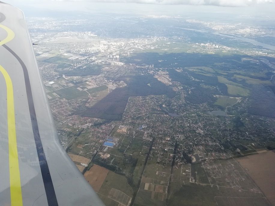

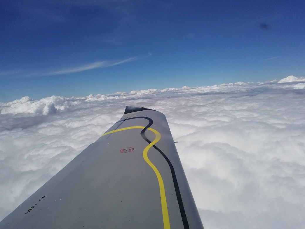

Здесь мы на высоте 3880м связались с дружественным аэродромом Наливайковка, передали им привет с Коломии и  начинаем снижение.
Потом пролетаем аэродром Жуляны где то на высоте 9000фт ( на фото он находится как раз возле ПВД ), а потом пролетаем над Борисполем на высоте примерно 5000ф. а два Боинга находятся на рулении

5000 метров? Без кислорода? :-?
Хотите ? покатаем 😉
Мы были без 300м до 5000 ;D на протяжении 3- 5 мин, но я думаю, что ничего не поменяется, а на 14000футов были примерно час и проблем не чувствуется. Возможно, если бы был автопилот и печка, то клонило бы на сон 😀. Автопилот для маршрута просто необходим. В этом самолете есть все для автопилота, но Мартин из ТЛ Электроникс оказался кидалово :STUPID взял деньги а  машинки автопилота и другие приборы не выслал, а написал, что разорился. Конечно, если бухать больше, чем я  :STUPID то какой бизнес выдержит.
Когда летали в Коломию, то девчонки спали на заднем сидении ( печку подключили )
