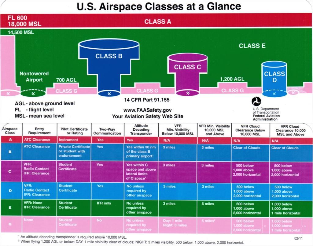

Не знаю на счёт Польских правил ВД, но в США они другие и воздушное пространство тоже другое. Воздушное пространство "G"(не контролируемое) в горной местности иногда имеет высоту до 14500 футов MSL(почти 5000м). Воздушное пространство "Е"(контролируемое, но можно летать без уведомления - если полёт выполняется VFR) распространяется до высоты 18000 футов MSL(около 6000м).
FL180(18000 футов MSL) является "высотой перехода" - выше летать можно только по системе IFR, СО ВСЕМИ УВЕДОМЛЕНИЯМИ И ПОЛЁТНЫМ ПЛАНОМ.
В любом случае не советую Вам летать выше 4000 метров без кислорода, не испытывайте судьбу😉
    134 КБ · Просмотры: 114
...выше которой нельзя  летать без "наддува" в кабине или кислородных масках
