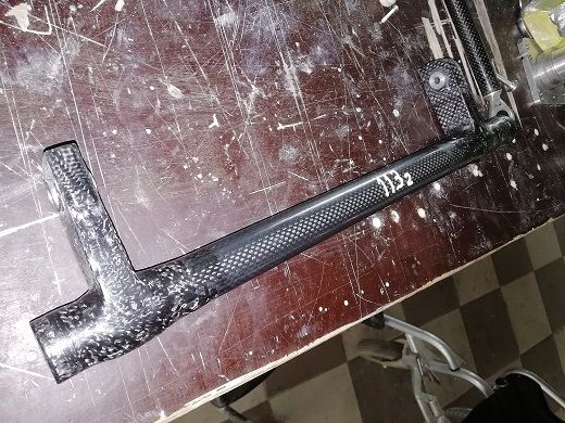

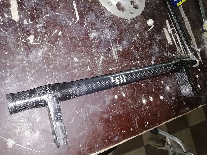

Отформовали левую качалку элеронов по новой технологии, правда, пока формовали, придумал еще одну, наверное лучше :🙂. Вес 113г.
В прошлых самолетах сварная из нерж. качалка весила 190г и кронштейн к ней 90г

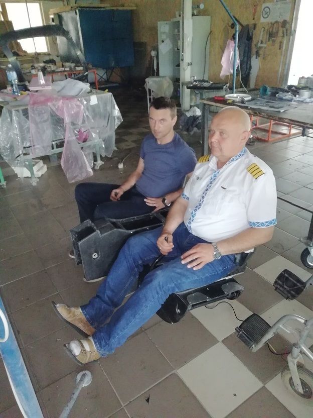

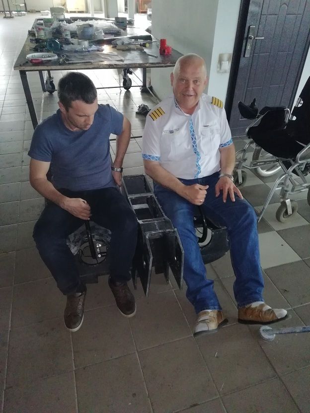

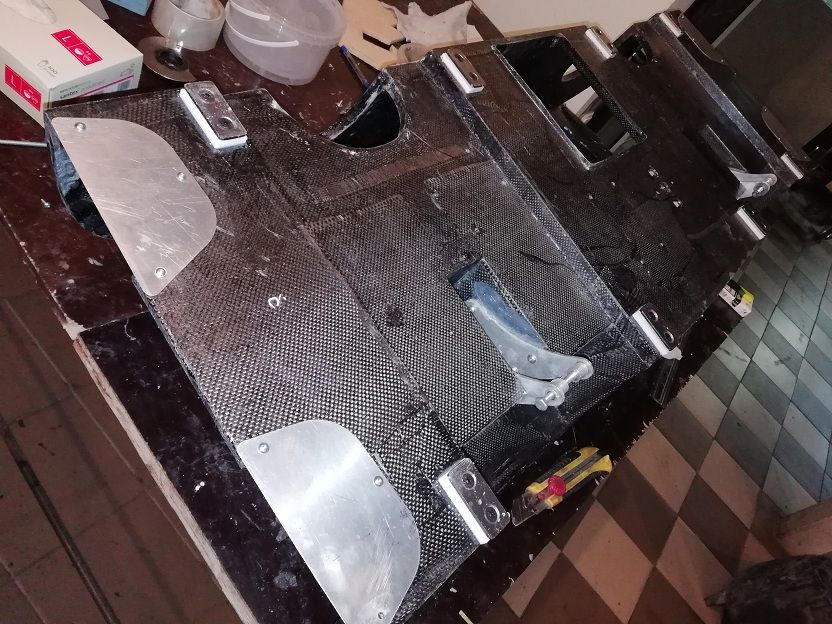

Собираем балку пилотских сидений. Две машинки автопилота Дайнон весят больше, чем сама балка, к сожелению :'(

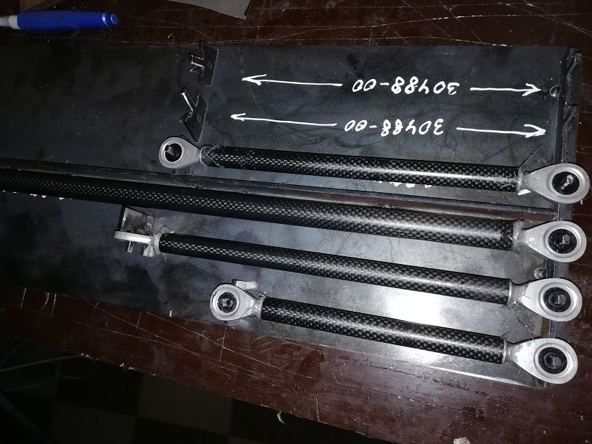

Вырезали кондуктор для изготовления комплекта тяжек управления и склеили тяжки.
Так сделай их из углепластика! 😀
Да, Юра, мне совсем не смешно,  такое может быть только в авиации :STUPID. В них стоят шаговые двигатели, точно такие, как в ЧПУ станках, но ещё с редуктором. И это фирма Дайнон :STUPID почти по 1000$ за шт :'(
Сняли новый ролик с нашим участием ,  правда характеристики перепутали навыворот https://videos.tube/video/bPUp8EmrvqQ/-500000-tripmydream-kosmopolit

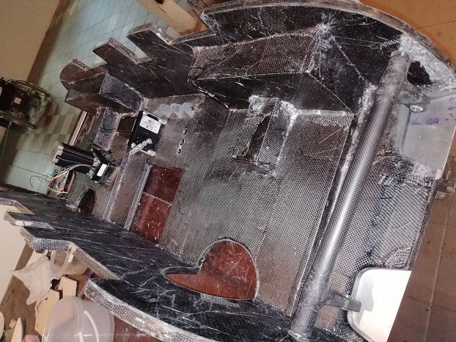

Собираем балку пилотских сидений. Она сделанна по новой технологии и с угля. Судя по тому, что держит наш вес, хотя не приклеена, то она крепче в пять раз от тех, которые летают. По весу, на 200г легче и весит 2200гр, но в нее вмурованы опоры трех качалок ( они весили по 80гр ) и один кронштейн под машинку автопилота.

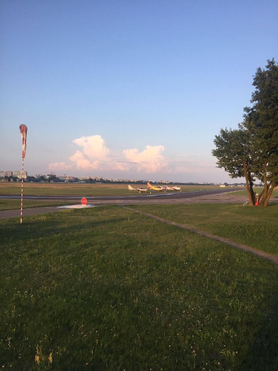

Сегодня полетел в Белско Бялу и должен вернуться обратно в Варшаву.

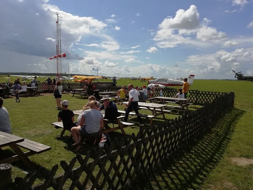

Летали на аэрошоу в Польшу в г. Кентчин. Видели лодочку Катарина и много других самолетов
