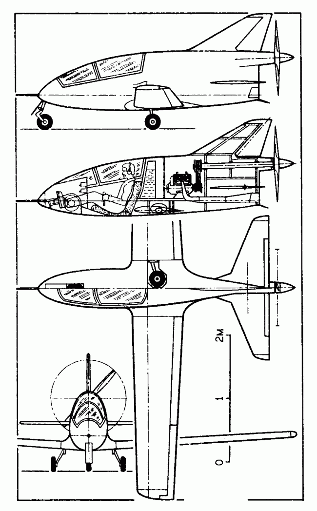

Хороший  пример  передачи  на  BD-5,  там  вообще  применена  дюралевая  труба  соответственно  сбалансированная  на  станке  с  винтом,  как  следует  из  их  описания.

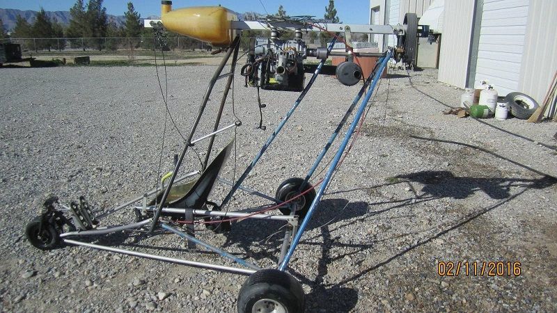

Самый распространенный в мире ультралайт Квиксильвер, также имеет передачу мощности на винт через вал, но вроде не карданный

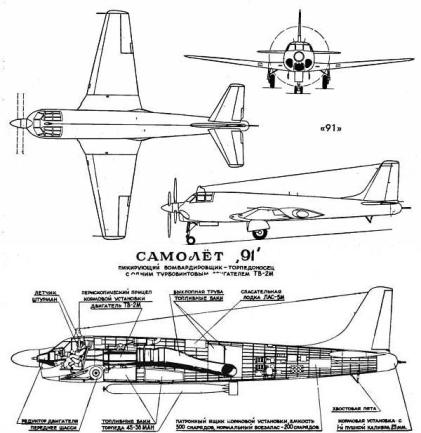

вот по "Звезде" только что показали, палубный штурмовик Туполева "Бычёк" тоже имел такую трансмиссию

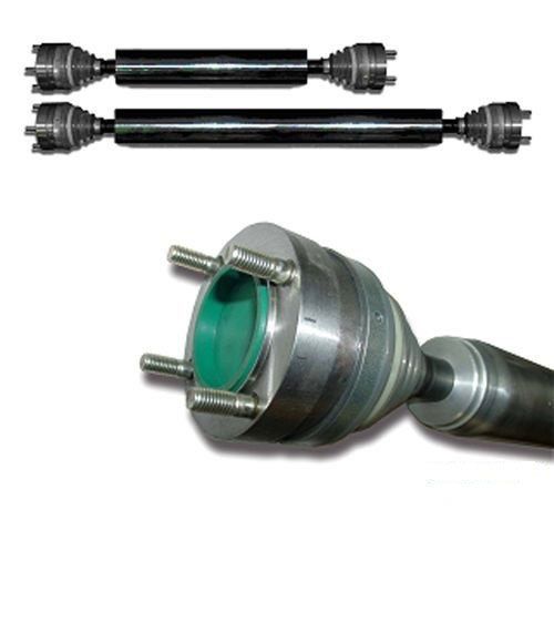

Более предпочтительным является ШРУС, так как, неприхотлив к углам, но при его выборе, особое внимание нужно уделить производителю и качеству.
Ну да и не забывать их менять не дожидаясь когда они захрустят, детали то копеешные, помнить о регламенте

Вполне приличные ШРУСы выпускают для тюнинга трансмиссии Нивы и УАЗа. Ищите в тырнете...
А на какие обороты они рассчитаны? Думаю только на обороты НВ вертолёта 😉 Вы хоть сами считали обороты колеса Нивы или УАЗа на скорости 100 км/ч(быстрее они не ездят) и ВВ самолёта?
А зачем мне считать обороты колеса УАЗа, ещё и впритык? Как то у Вас всё примитивно... Одни и те же ШРУСы (сами шарниры) используют на Нивах, УАЗах и раллийных ВАЗах. Производитель заявлял до 4500 об/мин. со спец. манжетами.  Переднеприводные  турбоВАЗы валят далеко за 200, и там тоже ШРУСы... и запас обычно заложен. Ссылок не сохранял, видел давно, подсказку дал, ищите...
P.S. Да что там ВАЗ... На бэхе на кардане ШРУС стоит возле редуктора, я не про полуоси, а именно на кардане (комбинированный). Прямая передача (пятая, или шестая) 6700 об/мин, и ничего, справляется... ещё и момент конский передаёт с V8 объёмом 4.4 л. Если сомнения гложут - купите два бэховских и прицепите на вал.
Но по моему у ШРУСов есть ограничения по макс. оборотам только при максимальных углах, но думаю, что на самолёте не нужно винтом крутить на + - 30 градусов
Покажите мне такие ШРУСы или ссылку на их производителей?
На Бехе карданный вал со ШРУСами? Наверное на самом деле, я давно ушёл из автомобильного бизнеса, если так есть то извиняюсь 🙂
