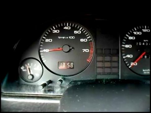

Красная линия на тахометре говорит о том, что если Вы превысите эти обороты двигателя, то ему "жить" осталось СОВСЕМ не много 🙁

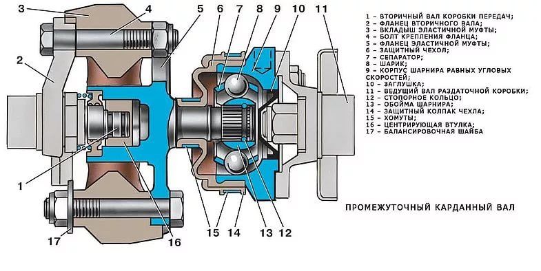

никуда она не уходит, этот промвал на ниве на 5й передаче работает на больших оборотах чем крутится сам движок
Подтверждаю! На Нивах уже несколько лет как карданы все на ШРУСах идут. Крестовины уже не используются.

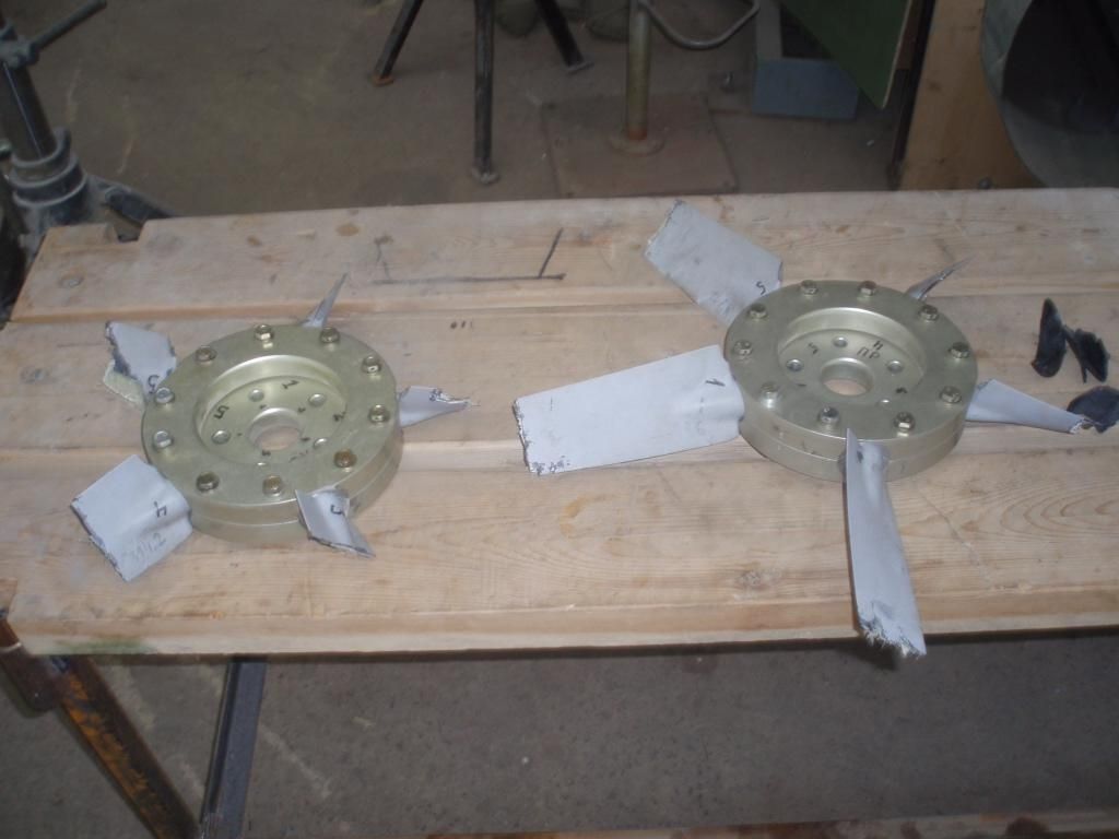

А на мой взгляд - на ферме самолета нет таких угловых перемещений, как на авто. Поэтому крестовины и ШРУСы - это лишнее. Достаточно, как мы на двухместном вертолете делаем трансмиссионный вал между двигателем и редуктором - просто две эластичные резиновые муфты (бублики)  по краям вала!
Главное по резонанстным частотам вала  разобраться и исключить их в эксплуатации.
Вот здесь Вы в ТОЧКУ 🙂 Если учитывать резонансную частоту.
Но у нас кроме частоты резонанса, ещё нужно учитывать угол преломления карданного вала - он 9 градусов. Никакая "гибкая" муфта этого не выдержит, особенно если учитывать обороты вентилятора более 7100 об/м. У нас был печальный опыт с "разлетевшимся" резиновым чехлом/пыльником кардана. Хорошо что это было на наземных испытаниях. На фото, то что осталось от вентиляторов. А если ещё начнутся "разлетаться" шарики со скорость пули? Теперь резиновые "пыльники" на карданах мы не используем 😉

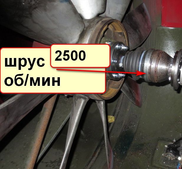

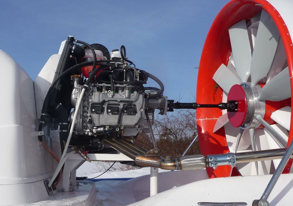

На 2500 оборотов  шрус не улетел, работает  - но  конструкция СТРЁМНАЯ !

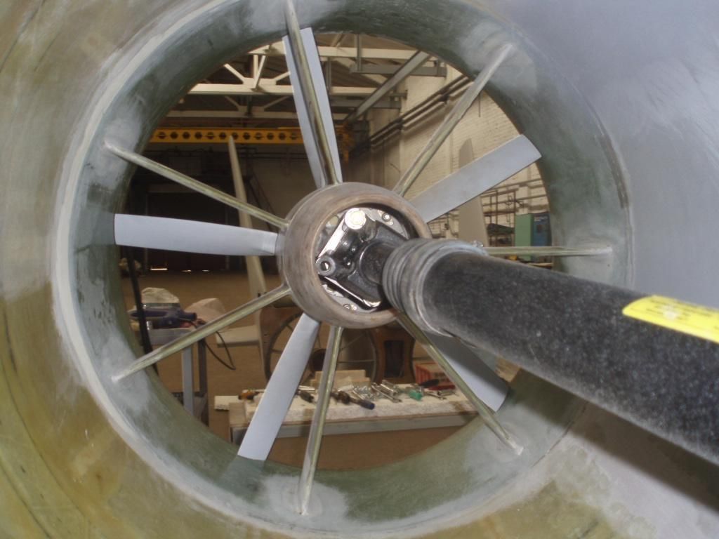

Пара карданных шарниров должна быть установлена с некоторым смещением осей, чтобы угол каждого шарнира был не менее 2 градусов. Это обеспечивает вращение и смазку подшипников крестовин, во избежание быстрого износа из за наклёпа иголок подшипников.
На ВЕРХНЕМ фото плохо видно, но если не ошибаюсь, тут шарниры карданные и установлены соосно, что неправильно.
В движении по волнам эту конструкцию слегонца изгибает  - 2 градуса там точно есть . (только от прогибов )
Конструкция действительно "стрёмная". 2500 оборотов на таком вентиляторе, а вал как "игла". Какую мощность и крутящий момент Вы снимаете с двигателя? Какая тяга получилась на этих оборотах и мощности?
@ Malish у Вас тоже конструкцию самолёта "слегонца на волнах изгибает" и на шарнирах кардана вентилятора есть более 2х градусов? Или всё таки сместили оси? Без этих 2х градусов вероятен клин шарнира...
