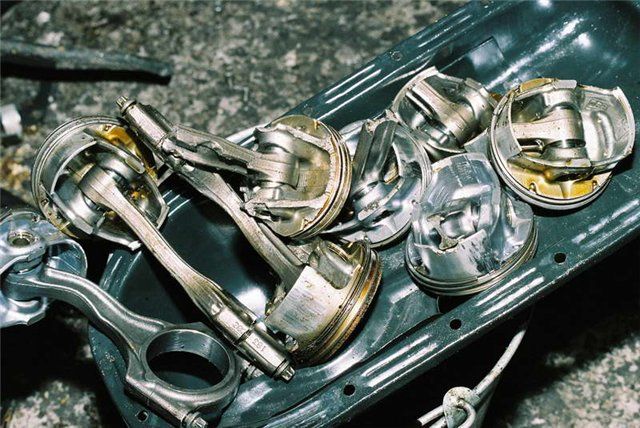

неудержался,долго я это фото искал :'(

Ведро родное РОССИЙСКОЕ . поддон картера ВАЗовский , поршня кованые уплотненные с поднятым поршневым пальцем , шатуны удлинненые . МОЩНОСТЬ с закисью азота до 400лс . .....................СТАНДАРТНЫЙ  НАБОР  РЕЙСЕРА .
это всего лишь ПРИОРКО 126 мотор, причем полностью стандартная,даже наверно не чипованная. ;D
Да дело не в движках. Дело в прокладках. Постоянно эти гонсчики тапка в пол по ямам жалуются на плохое изготовление частей российских машин. В их ногах и Ауди и БМВ плюются внутреностями.

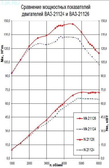

Вскоре предложим полную авиаконверсию двигателей автоваз 21124 и автоваз 21126, с обкаткой в 20 часов и нашими гарантийными обязательствами. Для применения в качестве силовой установки на мотодельтопланы, аэросани и аэроботы. Для оценки характеристик выкладываю ВСХ данных двигателей в стандартной комплектации.
Следует обратить внимание, что максимальный крутящий момент достигается уже при 4000-4500 об/мин., что является вполне рабочей частотой для данных двигателей.

а вес силовой установки мощностью в 95 лс какой.Я бы тоже за чугунный блок обеими руками голосовал но по весу он в дельту ну никак,да и по мощности от той же хонды очень отстает.По поводу того что хонды 20 летней давности и убитые,я вам могу Фото своих l15 скинуть.Вы по фото даже не поймете что двигатель этот не новый, а уже с пробегом.Несколькими постами раньше было фото целого лукошка приоропоршней,с пробегом 10-20тыс.Ну и что лучше на ваш взгяд ,свежие приоропоршни из лукошка или "20летняя убитая хонда"?
