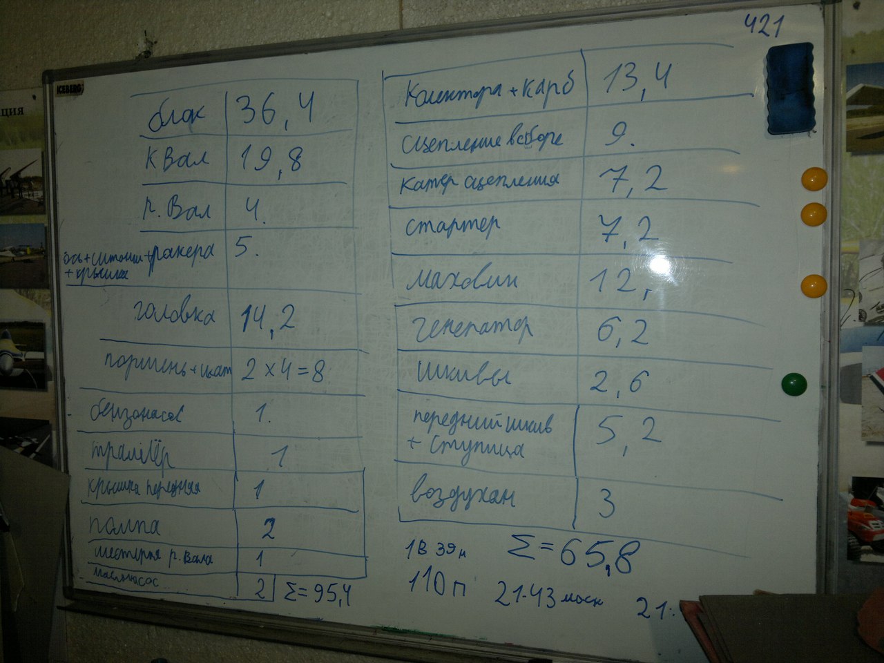

Вес 170кг. это, наверное, с коробкой? Интересно, облегченный сколько будет весить...
привет всем --читаю читаю и все хочу понять -в чем фишка -росийского мотора -
стартер --7.2 кг---генератор -6.2--кг - для сравнения -у меня субару -валяется (забросил -в голове хонда) -но там -генератор-2.7 кг стартер столько-же -- может по тому -что он будет новый -в смысле российский-дык с японской помойки будет тоже почти новый --может змз -дешевле ?--нет уверен --может надежнее считаете японского---так случилось я 12 лет волгу эксплуатировал -и уже 20 лет старенькую иномарку --сужу не с потолка -на старых галантах вообще мотор не убиваемый--  (если конечно -за рулем  сидит не дерево -)--да я не завожу спор и тролем не являюсь --понять хочу ?

Вот человек всё посчитал:
Посмотрел, помечтал. В свое время , в глубокой юности ,тоже думал о применении "волги".Но тогда 2.9 литровой версии не было.
Из подсчетов видно просто двиг - 160 кг. пусть будет, хотя в заводском описании стоит 170. Смело можно облегчить: коллектор , сварить из нерж-7кг.
сцепление и его картер. За борт.-16.2кг
стартер-3.5
маховик. за борт              -10.
генератор                      -4
воздухан. нафиг.        -3
шкивы                     -з
Итого          -46кг.
160 -46=114кг на 82 л.с. это кое, что.
Но!реализация этого требует серьезных усилий и решимости.  Вот сейчас пойдут споры об упорном подшипнике и демпфере и проекту конец...

Не совсем так. По весу.
Сам двигатель 95,4 кг.
Вот к нему и надо плюсовать все, что требуется с учетом реального веса... В таблице Коллектор и карб 13 кг. Разве легче нет? Стартер 7,2 кг... По-моему за гранью. То же и генератором... Ну и так далее. А вот сколько это даст в реальном весе ХЗ..
