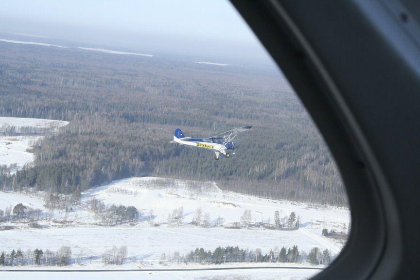

А вот некоторые счастливые обладатели Пайпера на нем летают!  :~)
И фотомоделями подрабатывают!  :IMHO
    59,5 КБ · Просмотры: 149

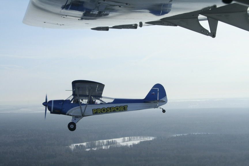

"Под крылом самолета о чем-то поет..." (С)
    36 КБ · Просмотры: 146

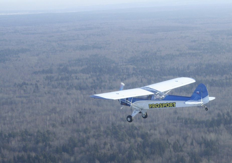

Атмосфера спокойная  🙂
    31,4 КБ · Просмотры: 145
ЗЫ: фотографии предоставлены Эдуардом Хусаиновым, автор фотосъемки - жена Алексея Школина.

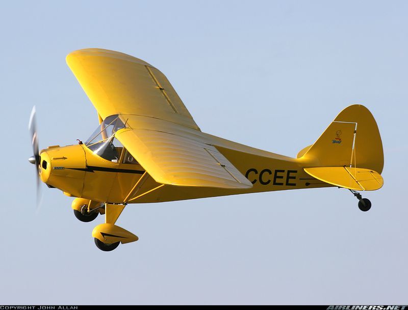

  Меня не правильно поняли, я имел ввиду J-4 Cub Coupe, а не L-4. Я веду речь о самолете с рядной посадкой пилотов Ра-15 или J-4. Может кто подскажет чем эти машины отличаются и какие у них особенности?   :~)

ПА15- то же самое что J4. Только крылья короче в целях экономии материала.
В целях той же экономии была только одна ручка и небыло резиновых амортизаторов на колесах.
НА мой взгляд- каракатица. :🙂
Насколько я знаю, у PA-15 Vagabond есть определенные проблемы в управляемости. То есть не то, чтобы проблемы, ну в общем разбалтывается он легко рулем направления. Соответственно на глиссаде стоит хреново. Ножку дашь, и потом тяжело поймать. Но это я за что купил, за то продал. Сам на нем не летал. Но точно знаю, что по сравнению с J-3 менее приятная в управлении машина.
