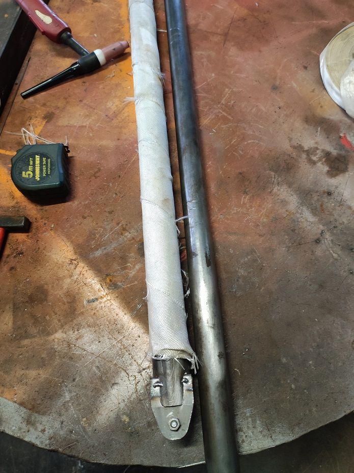

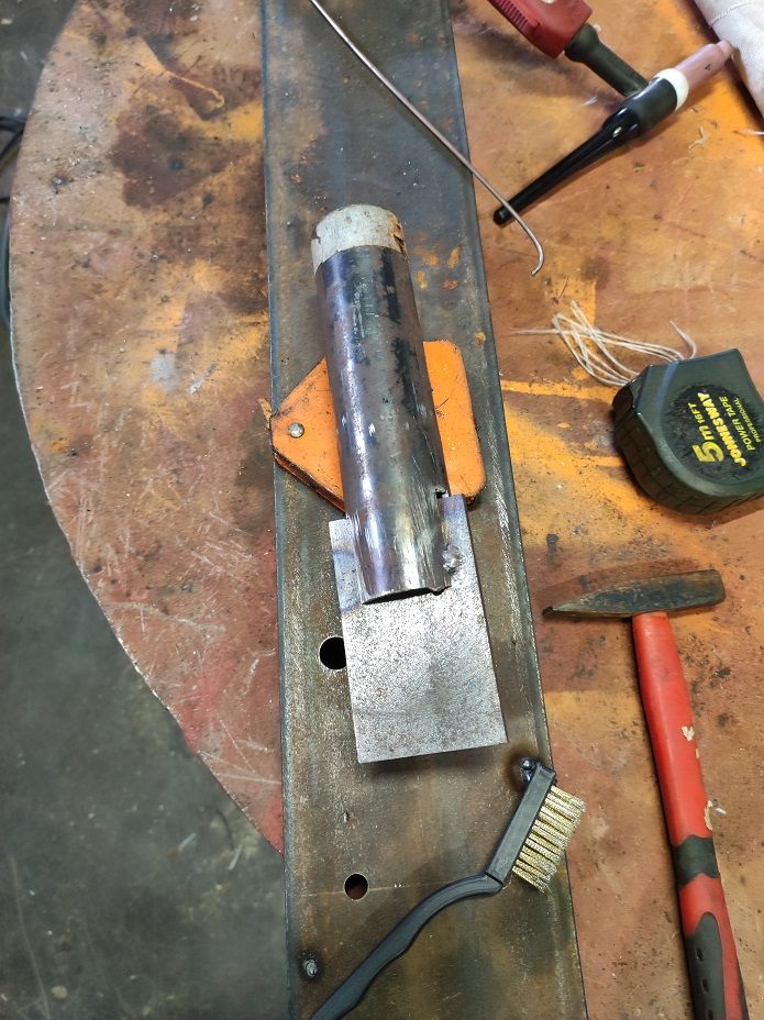

Я пока тряпочками обмотал. 🤔 В данном случае, два слоя стеклоткани.

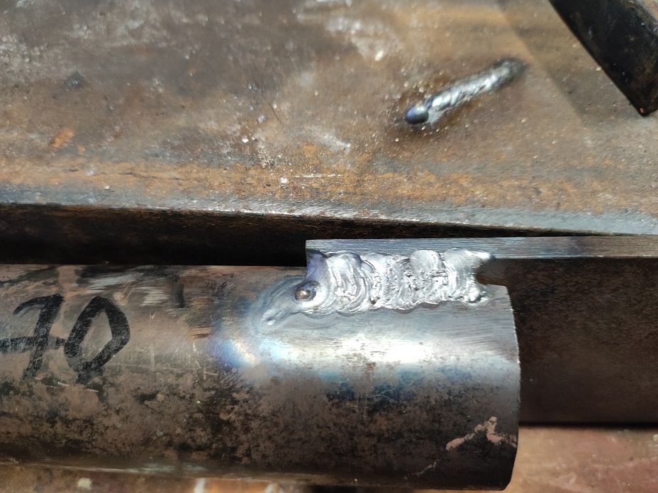

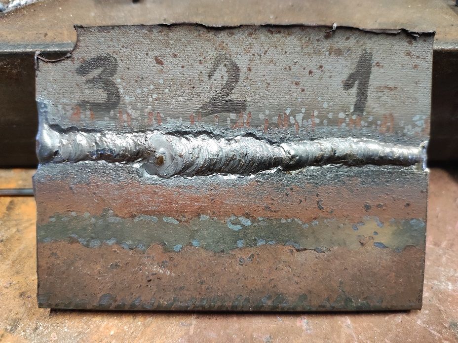

Ну и тренировку на кошках, никто не отменял. Попробую сварку на образцах, на провар-не провар. Потом разрежу посмотрю, вечером покажу.
А то когда варишь от случая к случаю, руки почему то начинают расти снизу в верх.
Тут блин, сварки на 10 минут, а подготовки на два дня!

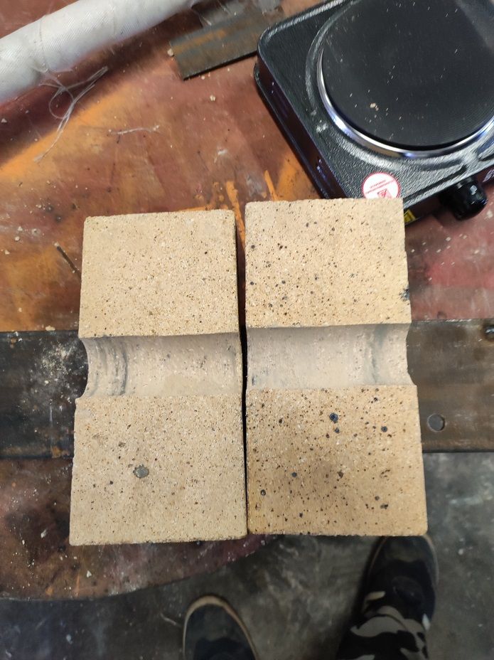

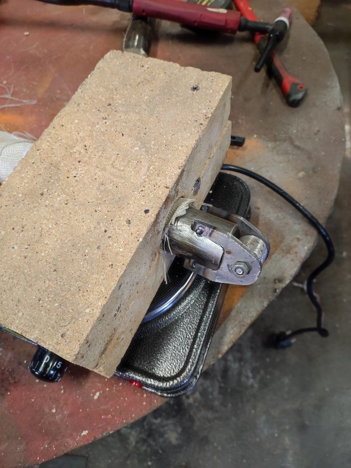

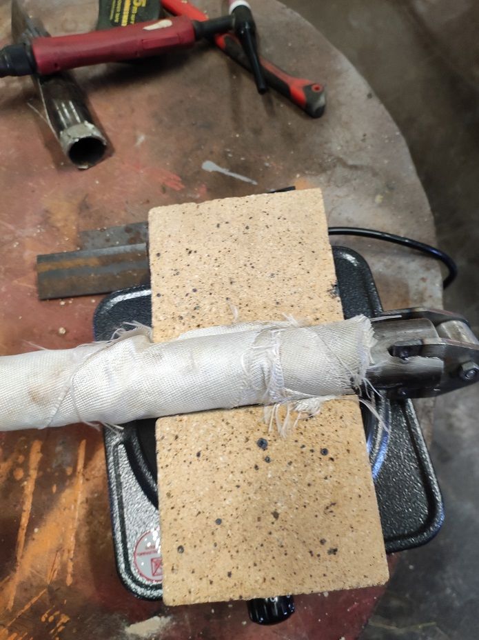

Пока пристреливался, перечитал еще раз справочник. Рекомендуют поддерживать температуру 250 гр во время всего периода сварки. Чет, манипулировать с феном и горелкой расхотелось. Пока вот что изобрел. Теплоемкость кирпича, не даст быстро остыть. млм.

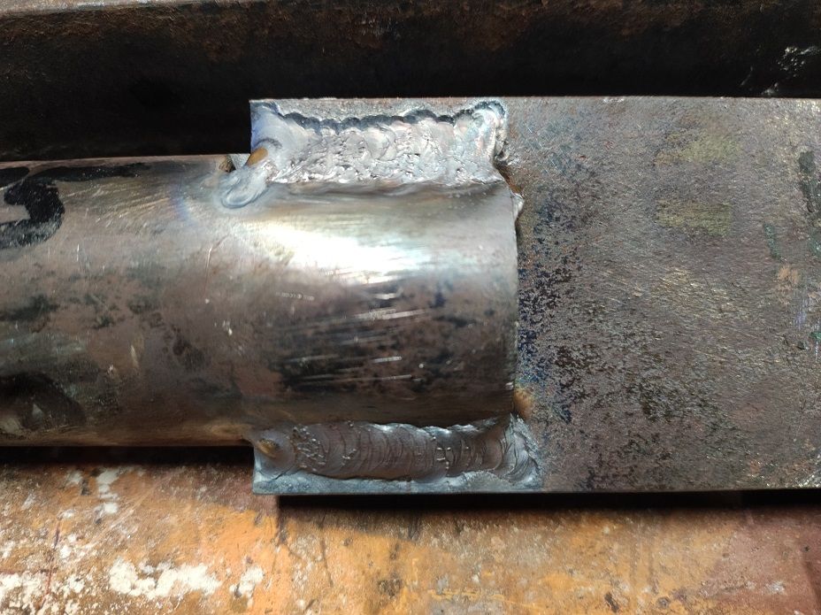

Ну и попробовал варить, захотелось руки сварщику поотрывать. 🤔 Последний раз варил, наверно год назад. Пока тренируюсь на образцах, а то стыдно показывать.
Навык оказывается теряется, со временем.
я иногда просто старые толстые краги кидаю на шов, ну если хочется чтобы долго остывал. Металюшки, всё таки надо зачищать немного от налёта, даже если это пробники, фольфрам не так горит, и шов получше растекается, без подрывов и всплесков.

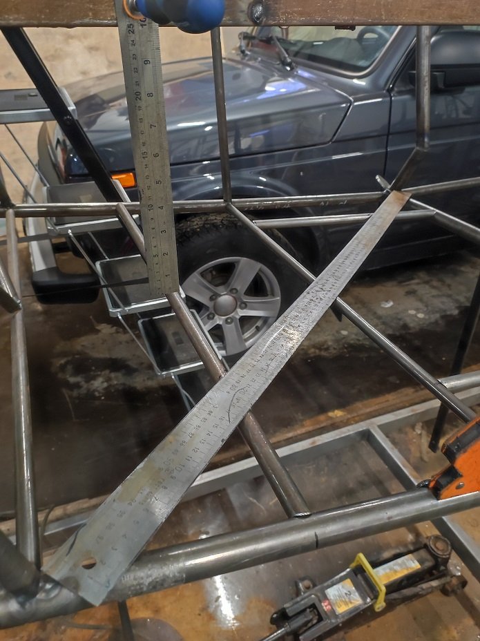

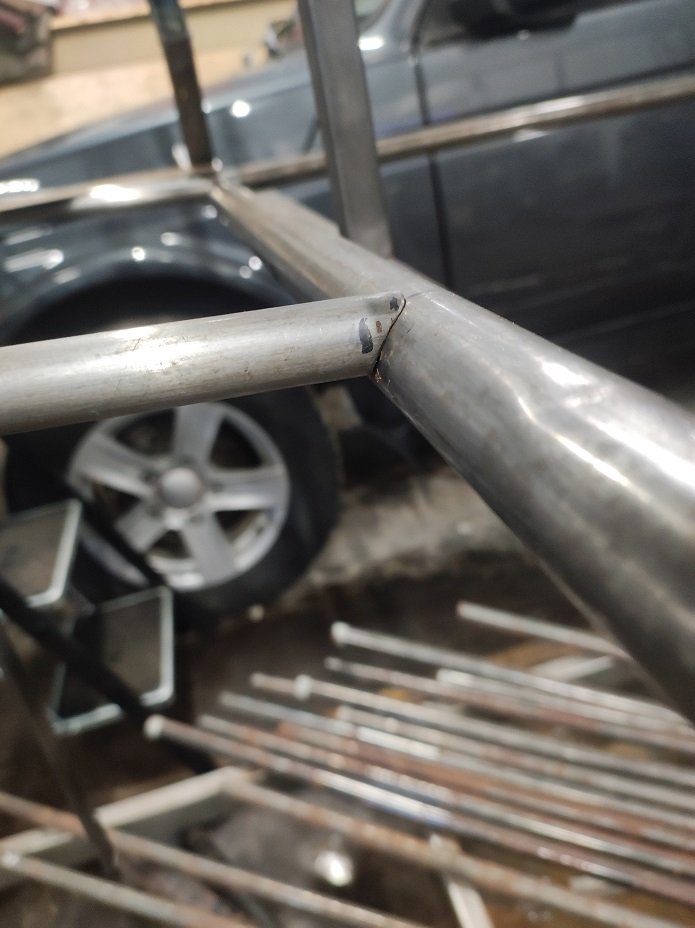

Давно я не заходил на свою ветку, надо немного оживить. Работа над фермой идет, правда не так быстро как хочется. Почему долго, посмотрите на примере на первой фотке. Там где лежит линейка, нужно установить диагональ, для этого нужно подогнать 8 стыков. У этой фермы, не самая простая геометрия для строительства. Хотя, если бы я начинал строить сейчас, то делал бы совсем по другому, и было бы намного быстрей. Как говорится опыт не пропьешь!

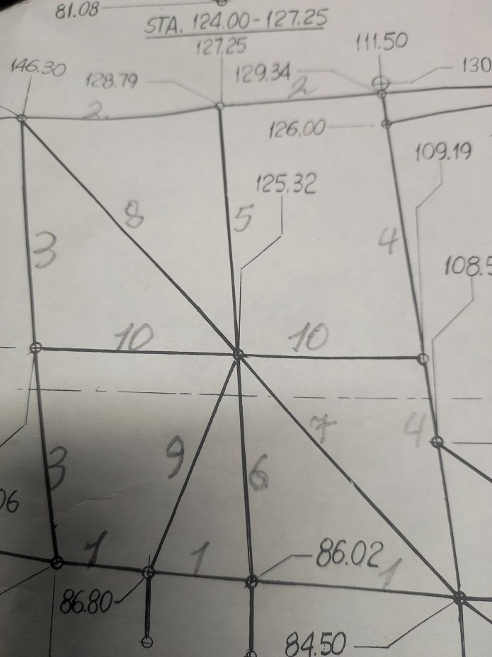

Ну и постоянно, приходится решать задачки, в стиле, волка козла и капусты, которых нужно перевезти через реку. Если кому интересно, на второй фотке.
Лонжероны 1 и 2 и вертикали 3 и 4 уже установлены. нужно установить лонжерон 10 вертикали 5 и 6 и диагонали 789. Там должна быть определенная последовательность сборки, иначе оси сечений не сойдутся.

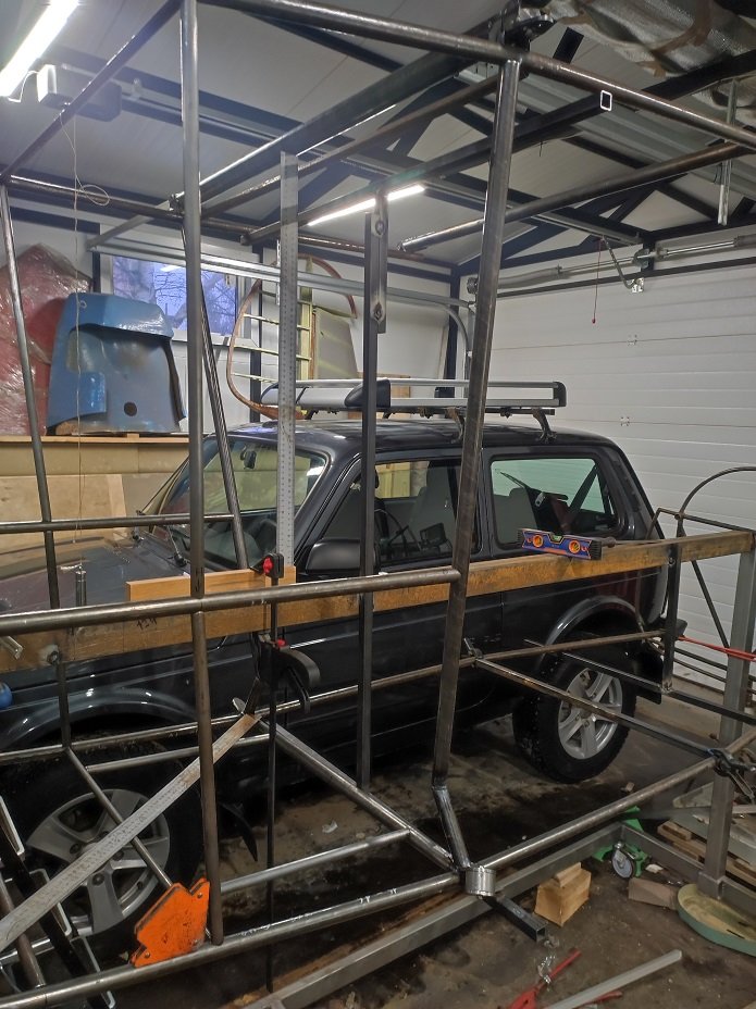

На сегодня задний узел крепления крыла и подкосов уже установлены, половина кабинета готово. До противопожарной, 2 шпангоута. Но там прийдется одно сечение, опять собирать на шаблоне, иначе не попаду. Ну и нужно сделать шаблон имитирующий корневую нервюру с узлами крепления.
