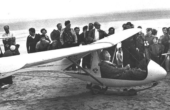

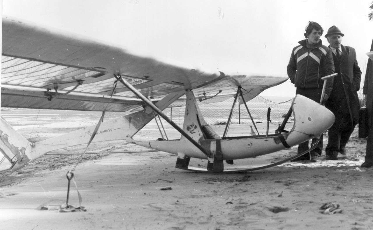

Планер БРО-23 меня привлек оригинальной конструкцией посадочной лыжи и колеса.
А что если такую схему посадочной лыжи поставить на А-1, которому очень не хватает колеса???
Удобство этой схемы в том что практически не надо что то переделывать!
Вся конструкция монтируется снизу, без каких либо масштабных переделок!

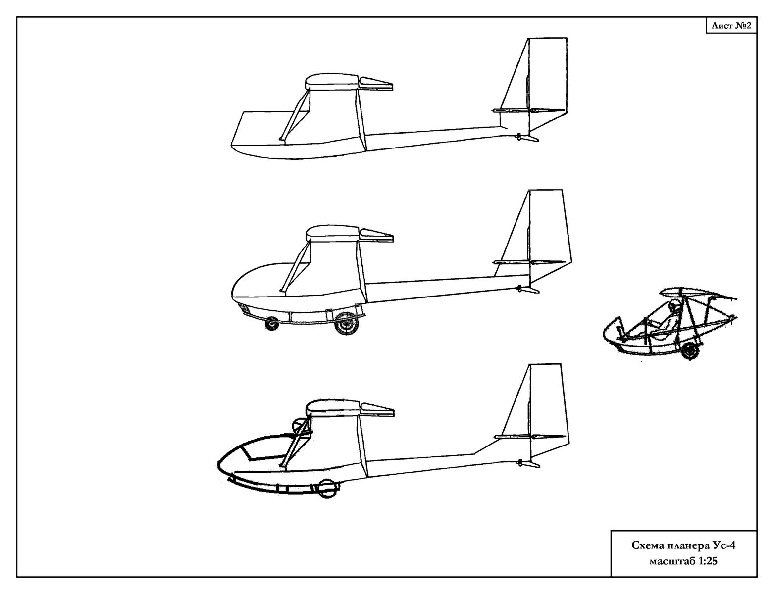

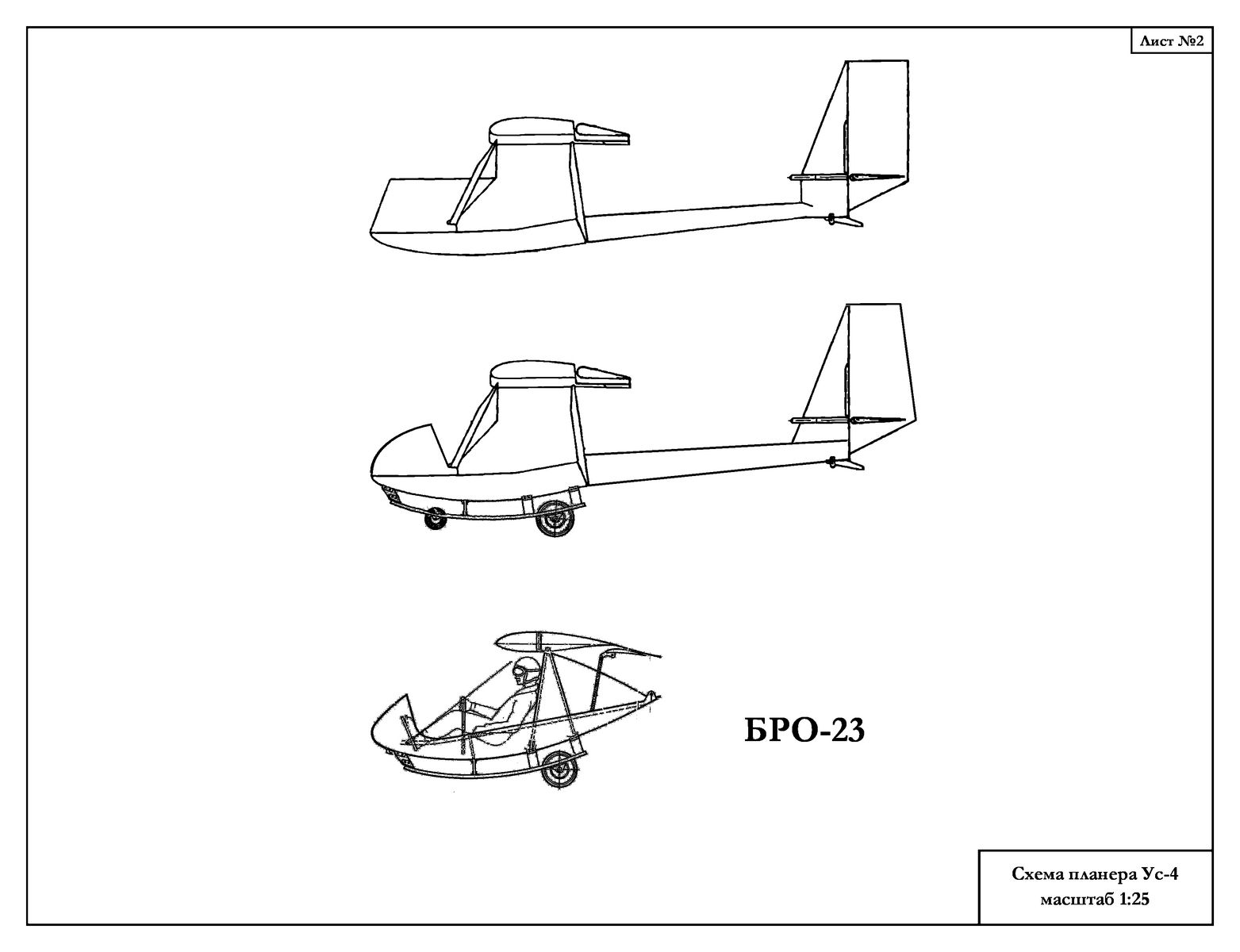

Быстренько повозился в паинте и вот что получилось.
Как вам такой вариант???

Ну ,во первых просто так не устаноовите.Балка на А-1 узкая,если только резину не поставить поперек.Во вторых узлы резин лучше вмонтировать в районе бобышек,у вас же ни одна не совпадает.В третьих ,если и ставить то только лыжу или колеса как и предусмотрел Антонов и просто и эфективнее,он может стоять без сопровождения несмотря на малую колею.Обтекатель, что вы нарисовали ,крайне неудобен,лучьше полностью тогда закрыть или больше открыть в районе ног.
И в четвертых, это уже получается какая-то солянка. Виктор, не обижайтесь, но по-моему сказывается близость китайской границы и влияние ихних флюидов - имея готовые чертежи сделать по-своему и из дешевых материалов (увеличение сечения балки, в т.ч. на последнем рисунке, тополевая фанера и т.д., теперь вот лыжа приглянулась...) МЛМ: делать строго по чертежам (непонятки обсуждать здесь) и из заявленных материалов (благо не дефицит и приемлемая цена), от тада и будет настоящий Антошка, чем он и будет ценен.
Дался вам этот обтекатель, экспромт это! 😡
На счет бобышек и прочего это вы правы НО я эту лыжу тупо оторвал от БРО-23 и прилепил к А-1 что бы посмотреть как оно со стороны.
Если дело дойдет до исполнения, она естественно будет не совсем такая как у БРОшки. С одним или двумя колесами....
Мне понравилась сама идея где совместились колесо, лыжа и амортизатор, вот и спросил, как оно вам?

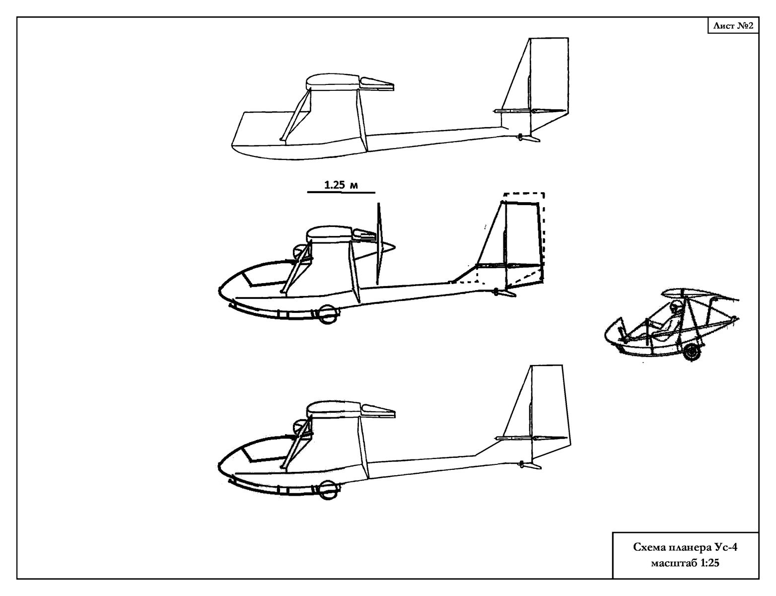

    122,9 КБ · Просмотры: 345
    60,7 КБ · Просмотры: 337

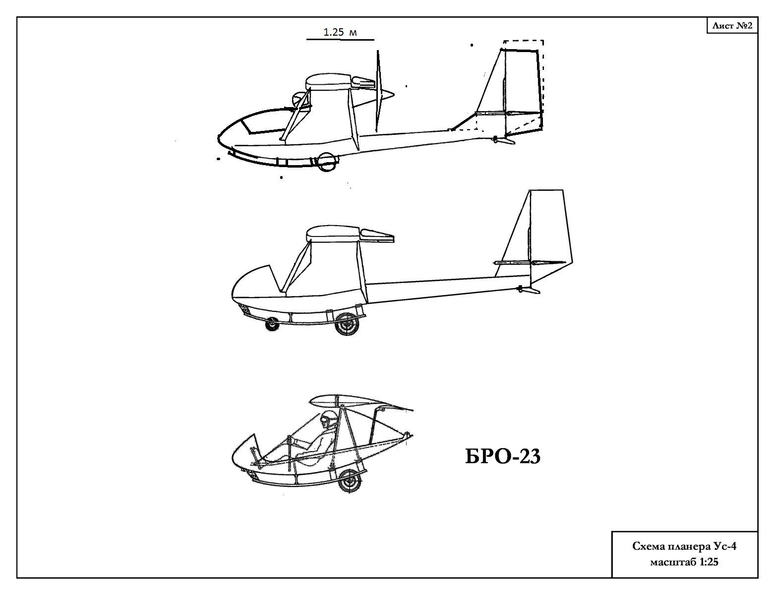

О! Очень даже хорошо!
Это я про лыжу, колесо, хвостовое и обтекатель, НО зачем вы укоротили балку?
И я так понял вы уменьшили ширину крыла с 1,5 до 1,25 это для того что бы моторчик поставить?
Изменять конструкцию крыла это большие проблемы, не проще поставить мотор не трогая крыло?
Я тут совместил для наглядности.
Кстати брошка была не пропорционально большая, не доглядел, отчего и колесо которое я прилепил от брошки тоже оказалась чрезмерно большое.
Сейчас она на заднем плане примерно как и должна быть по масштабу.
А что это за линия разделяющая ваш обтекатель?
    96,1 КБ · Просмотры: 344
    100,8 КБ · Просмотры: 339
Уменьшил хорду для увеличения удлинения,уменьшая плошадь крыла уменьшаю и площадь оперения и длину плеча оперения ,т.е. укорачивается балка.А также уменьшая хорду уменьшаю плече Вмг и вынос винта от ц.т. аппарата.это для мотопланера.Уменьшая площадь(не значительно)увеличиваю скорость и посадочную и крейсер.Если предположим было 37....50,то 45 ...70км в час никого не обидит,просто вечно учиться надоест захочется немного и в динамиках и в термиках покататся.если было площадь 16 м/2 и вес180 кг имеем нагрузку11,3кг/2 ,то в варианте 11м Х 1,25=13,75м/2 и вес 195кг : 13,75м/2= 14кг/м2.Может что не так поправят. 😉законцовки трапецевидные ,как вариант.... 😉
Ну, а вырез- верхняя часть сьемная для учебки.Для лучшего обтекания -ставится  крышка обтекателя,нижняя жесткая скорлупа или что другое ,не сьемное.
На лыже два колесана одной жесткой оси или как на А-2 одно прям в балке,Да и вообще Антонов многое предусмотрел и сделал!
Какой диапазон центровок при хорде 1,25м,и какой диапазон у планера Каи-11,при хорде 1,1м?
