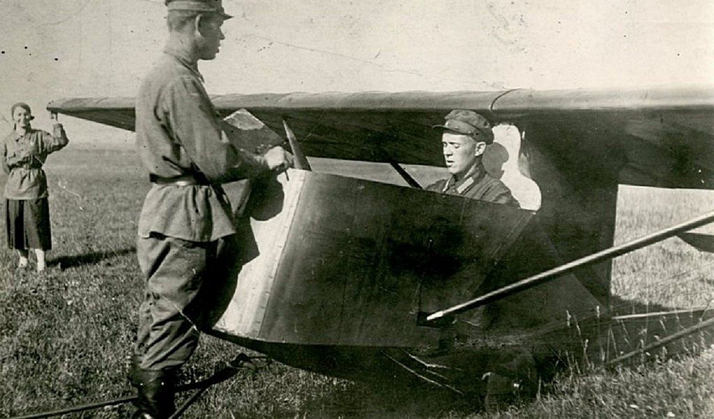

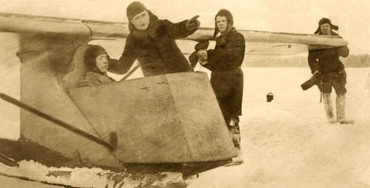

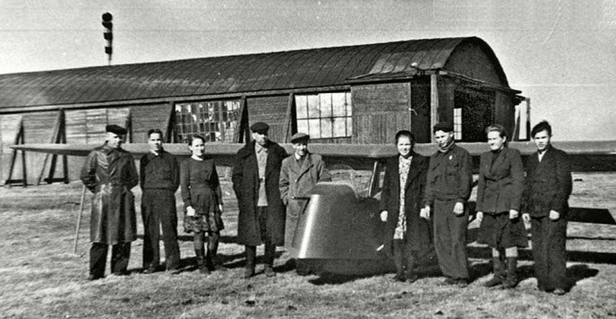

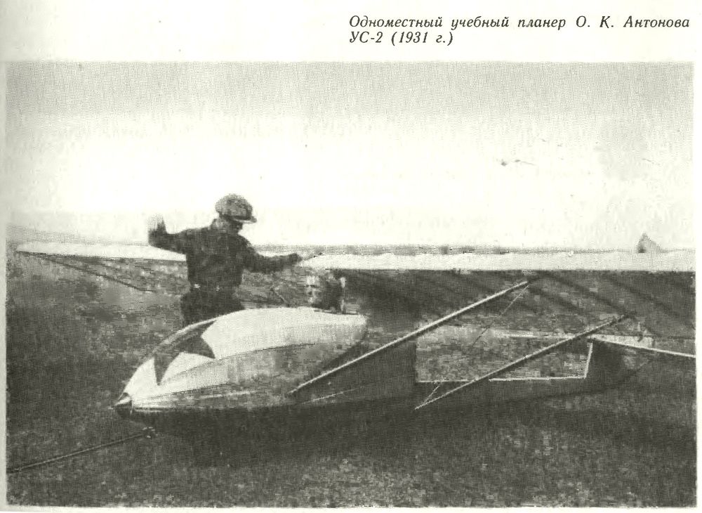

А - 1 с обтекателем Упара,с звездой,ооднако смотрится покрасивше!отличные фотки,где раскопали?!

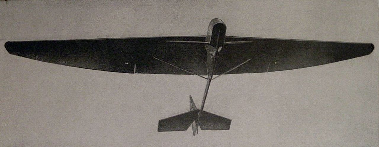

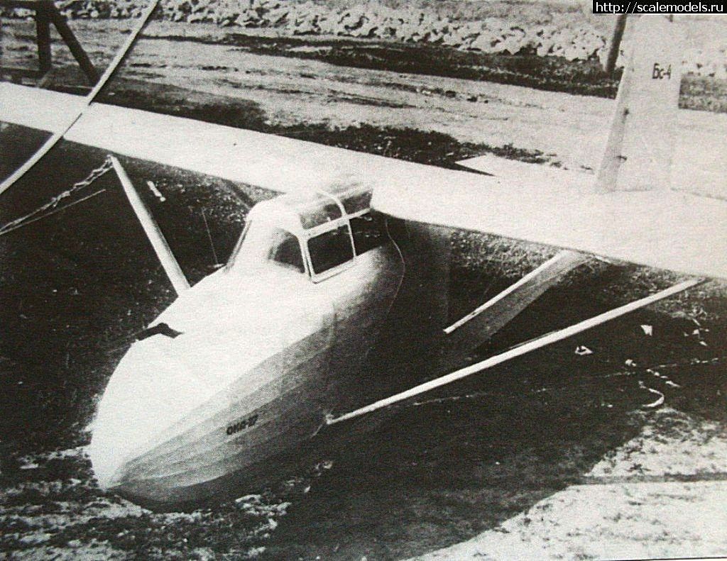

НАШЕЛ фотографию ВС-4!!!​
Хорошо что спросили, кое как нашел этот форум моделистов, с которого я выборочно взял фотки и оказалась я самое интересное проворонил!!!
Вот этот форум, там много чего еще http://scalemodels.ru/modules/forum/viewtopic.php?t=62910&postdays=0&postorder=asc&start=0
БС-4. Буксировочный планер. Москва, 1935 г.
    177,7 КБ · Просмотры: 334

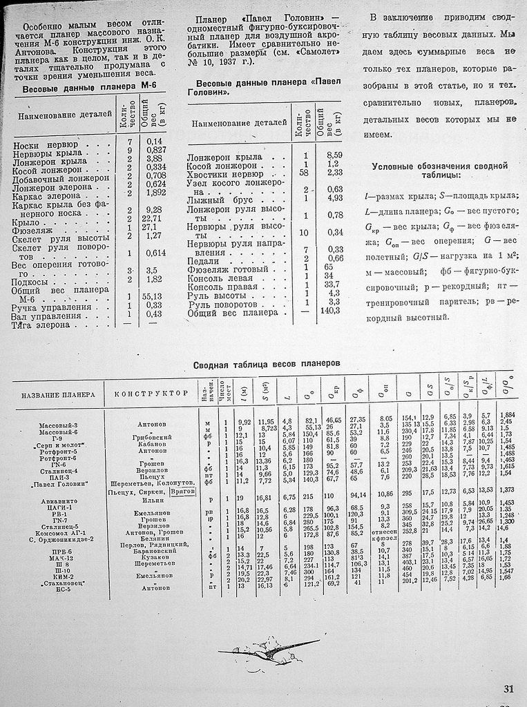

Интересные данные
                                Ус-3         Пс-1
Вес крыла     -     47кг          59кг
      Подкосы -       6,6кг          6,6кг
   Фюзеляжа -     25,8кг       26,6кг
    Оперения  -    10,1кг        10,3кг
вес пустого -     89,5кг      103,6кг

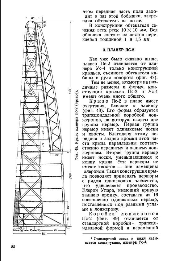

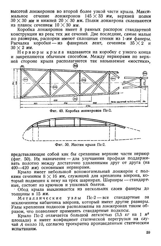

На Бс4 носки и хвостовики нервюр, несмотря на трапецевидное крыло ,одинаковые от корневой до элеронов!Но как тогда рисовалась верхняя дужка?На Бс5 профиль Р III.
Бс-4 и Пс -2  аналогичны, поэтому читаем ...
    65,5 КБ · Просмотры: 303
Что я такое кривое написал?выставите чертежик крыла с книги Шушурина(перекинул бы ,но пишу с планшета чтоб не игратся),как написано так и показано!Но меня другой вопрос интересует,построение верхней дужки на этом участке при одинаковых носков и хвостиков?
Понял ,что вы не поняли ,передние и задние кромки  стоят параллельно ЛОНЖЕРОНАМ,а лонжероны на с ужение.... 😉 ;Dпоэтому носки и хвосты одинаковые! В этом и гениальность этого аппарата,БРАВО Антонову!!! 😀
           Куда народ НАШ смотрит 😱

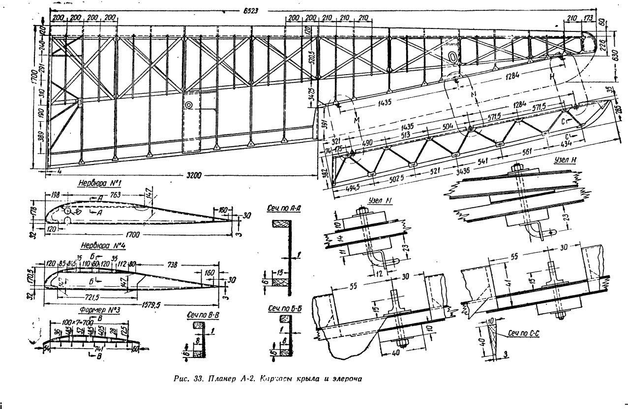

Увидел еще интересную деталь.В атласе планеров,выставлены чертежики крыльев планеров Ш 8 и Бс 4.В описании Ш 8, скорее очепятка,написано-аналогично крылу По 2.У По 2 вааащще другое хоть и двух лонжеронное крыло и более того самолет Поликарпова еще не имел на тот момент обозначение По 2, а У-2.Скорее это Аналогично крылу Пс 2,потому что тоже одинаковые носки и хвостики нервюр,даже фанерные ленты.Разница только в конструктиве элеронов и шаг нервюр.То есть это вполне нормальное жизнеспособное проверенное массово на разных категориях планеров и разными конструкторами схема двухлонжеронного крыла! Но чертежик более правильный на Ш 8, чем на Бс 4 🙁если рассматривать в свете одинаковых носков и хвостов нервюр....
К сожалению по открытым источникам (книги Антонова, Шереметьева, Шушурина) восстановить конструкцию крыла не представляется возможным
У Шереметьева она хорошо предоставлена, со всеми базовыми размерами, от которых можно вычислить все остальные.
Представлены чертежи основных узлов крыла с точными размерами.
Также имеется ПОДРОБНЕЙШЕЕ описание конструкции крыла, с указанием сечений всех элементов конструкции, применяемых материалов, технологических подробностей, плюс ко всему этому у нас имеются оригинальные чертежи и описание А-1, что дает возможность построить оригинальное крыло с той информацией которая у нас ЕСТЬ СЕЙЧАС.
НО как говорится в бочке меда есть темные закоулки!

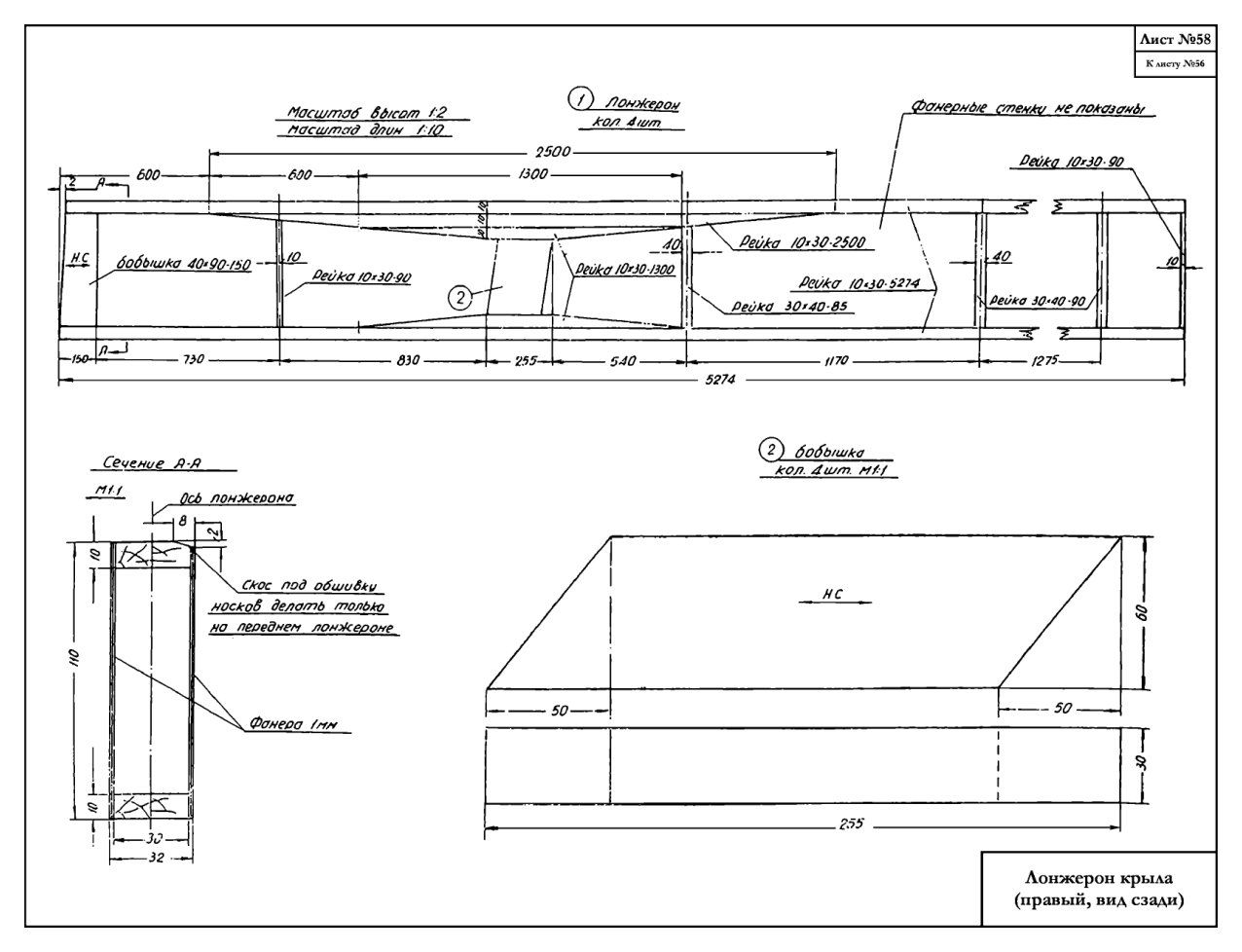

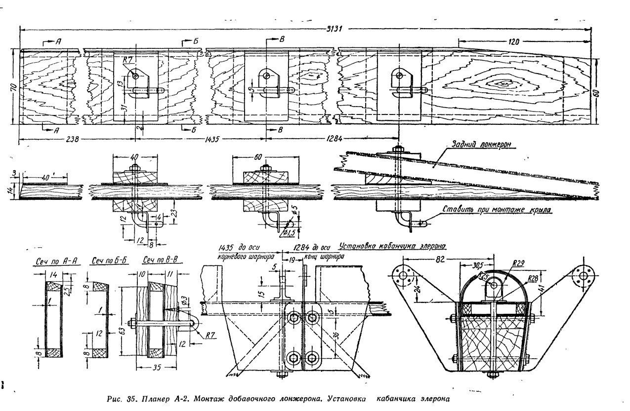

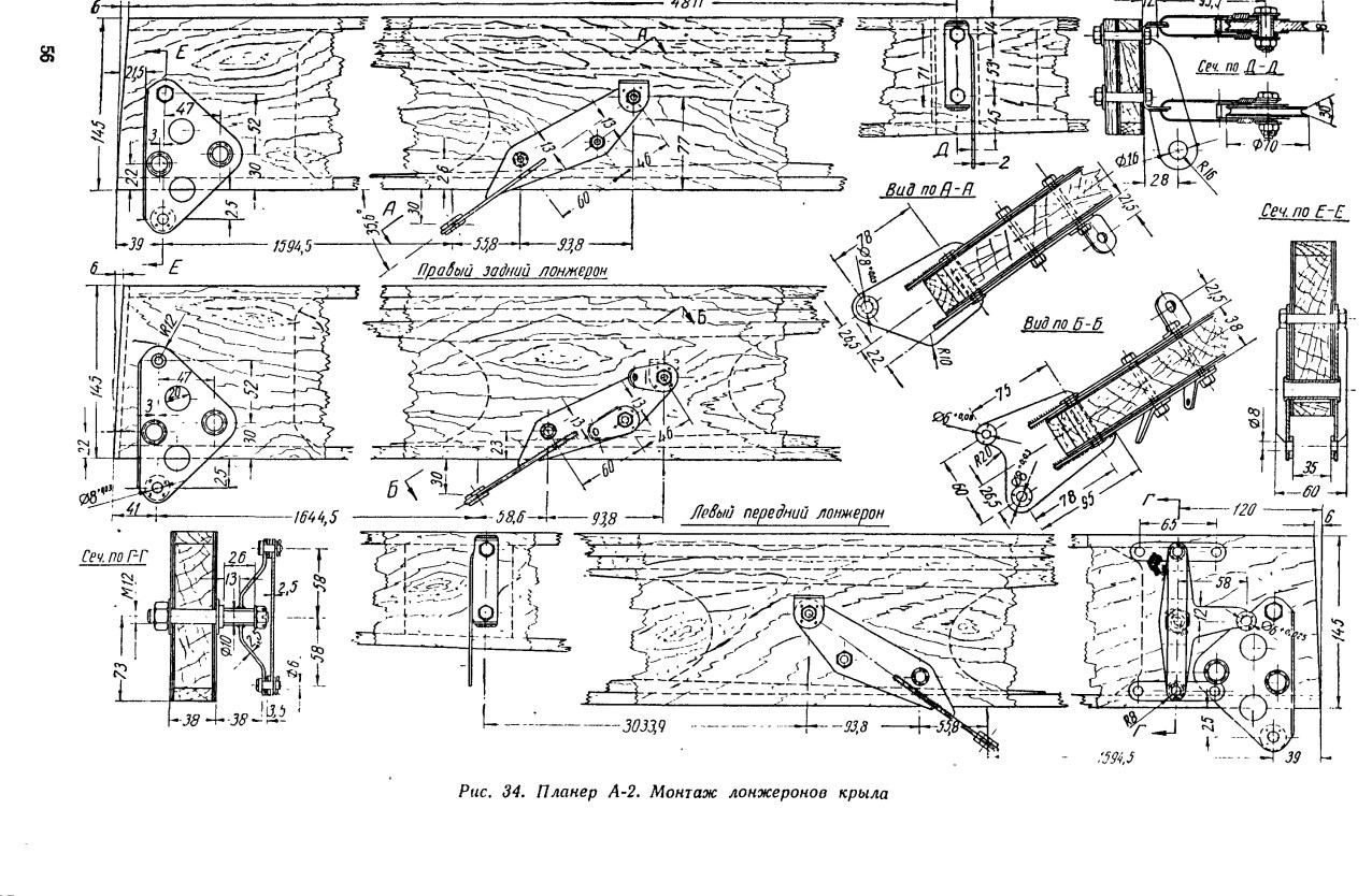

Это конфигурация внутреннего набора реек которые усиливают полки лонжеронов.
Зная максимальное сечение полок лонжерона, из описания, их количество из чертежа, НЕвозможно  каким то образом определить их длину и расположение относительно чего либо.
А расположены они очень не просто, достаточно посмотреть чертежи лонжеронов.

ВЫВОД.
Крыло построить возможно уже сейчас, не дожидаясь появления оригинальных чертежей!!!
И оно практически не будет отличатся то оригинала.
НО сделать лонжероны достаточно жесткие, без оригинальных чертежей, для обеспечения пилотажных возможностей Бс-6 и А-2, возможно не получится.

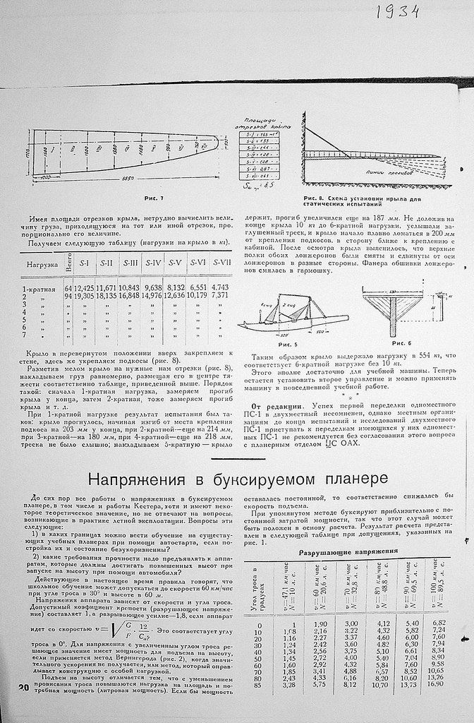

Лет десять назад в нашей библиотеке нашел журналы Самолет.
Выборочно скопировал то что меня заинтересовало, сейчас просмотрел и нашел статейку про ПС-1
    240,2 КБ · Просмотры: 392
    209,1 КБ · Просмотры: 339

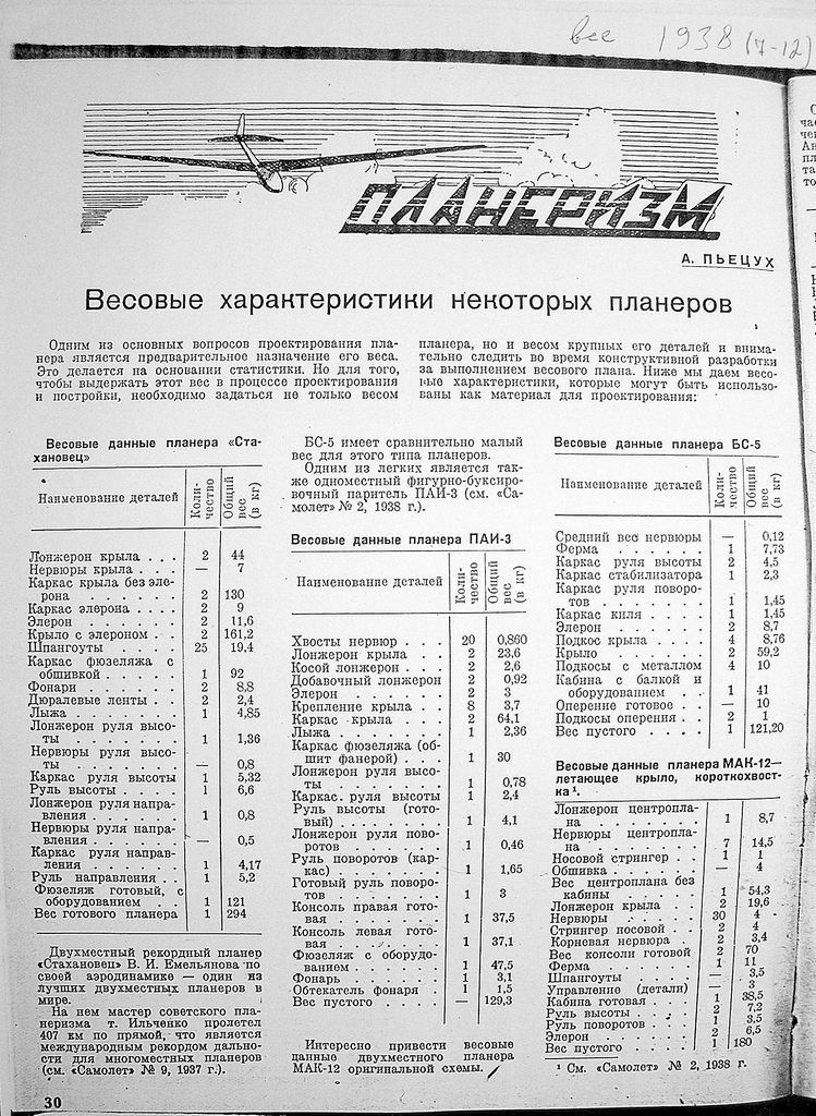

И Бс-5 тоже попался.
Вес по запчастям это Dgemу будет интересно.
    237,8 КБ · Просмотры: 332
    230,1 КБ · Просмотры: 339
