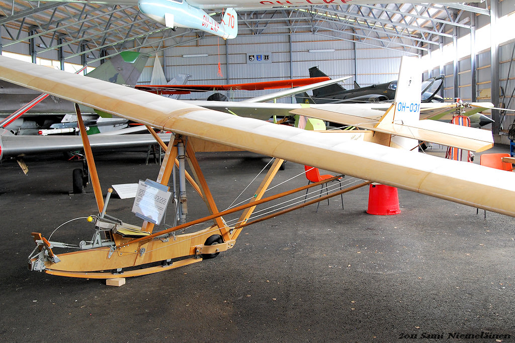

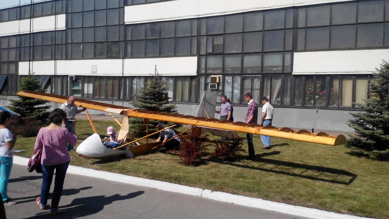

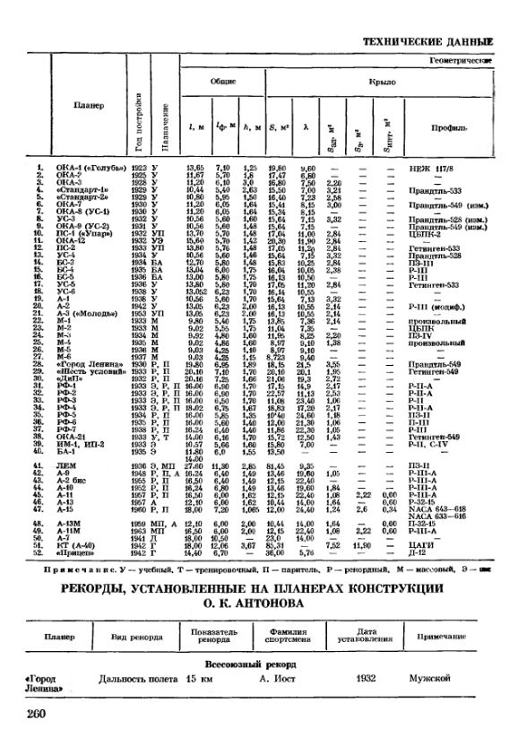

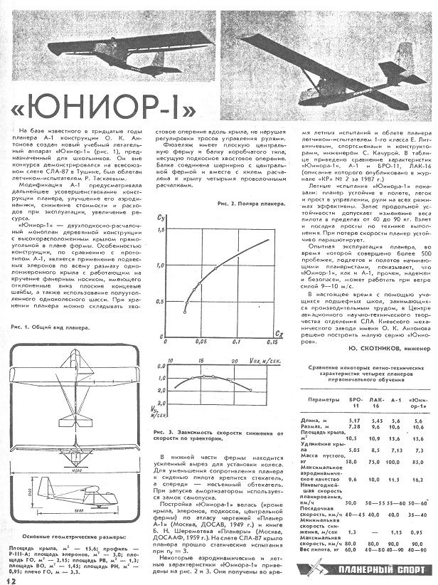

По поводу другого крыла на А-1 - попалась вот такая статья.
Возможно полученные характеристики аэродинамического качества завышены...
    146,5 КБ · Просмотры: 448
Основным недостатком схемы крыльев Антонова является отсутствие жёсткой зашивки средней части профиля. Почему так сделано, понятно - для экономии веса и дефицитной 1мм фанеры. При этом двухлонжеронная конструкция крыльев Антонова уникальна по массе и конструктивной простоте. Думаю только за счёт зашивки верха крыла до второго лонжерона фанерой или СТЭФ - можно получить прибавку качества 3-4 еденицы на крыле УПАРа.
Также думаю нет смысла строить крыло А-1, имея чертежи крыла УПАРа. Технологически эти крылья не отличаются, материалоёмкость и трудоёмкость одинаковая, а лётные качества несравнимо выше, да он и красивее.
Скорее качество А-1 занижено.
Почему нет смысла строить А-1???
Он очень хорошо подходит для первоначального обучения пацанов и взрослых.
УПАР уже для умеющих летать пилотов, а то так и дров наломать можно.
Да и какие проблемы ДВА комплекта крыльев НА ВСЕ случаи жизни!!! :~)
Про СТЭФ очень плохо отзываются.
И почему до второго лонжерона а не до максимальной высоты???
    101,7 КБ · Просмотры: 260
Если мы делаем не "прыжковый" планер типа БРО-11, то качество УПАРа нам помехой не будет и при первоначальном обучении. В крайнем случае можно сделать интерцпторы из обтекателей задних подкосов (а сам подкос из трубы). Или на верхней поверхности крыла крепить интерцептор, уменьшающий качество. Это проще, чем иметь два комплекта крыльев.
СТЭФ бывает разных производителей. Для несиловой обшивки, да ещё и одинарной кривизны (дающей жёсткость) его характеристик хватит.
До второго лонжерона именно затем, чтобы придать обшивке жёсткость и устойчивость, повысить качество и точность проверхности профиля. И технологичнее это - не надо вводить дополнительных конструктивных элементов, да и от антоновских "горбылей", задающих профиль между нервюрами можно будет отказаться - что в свою очередь снизит вес.

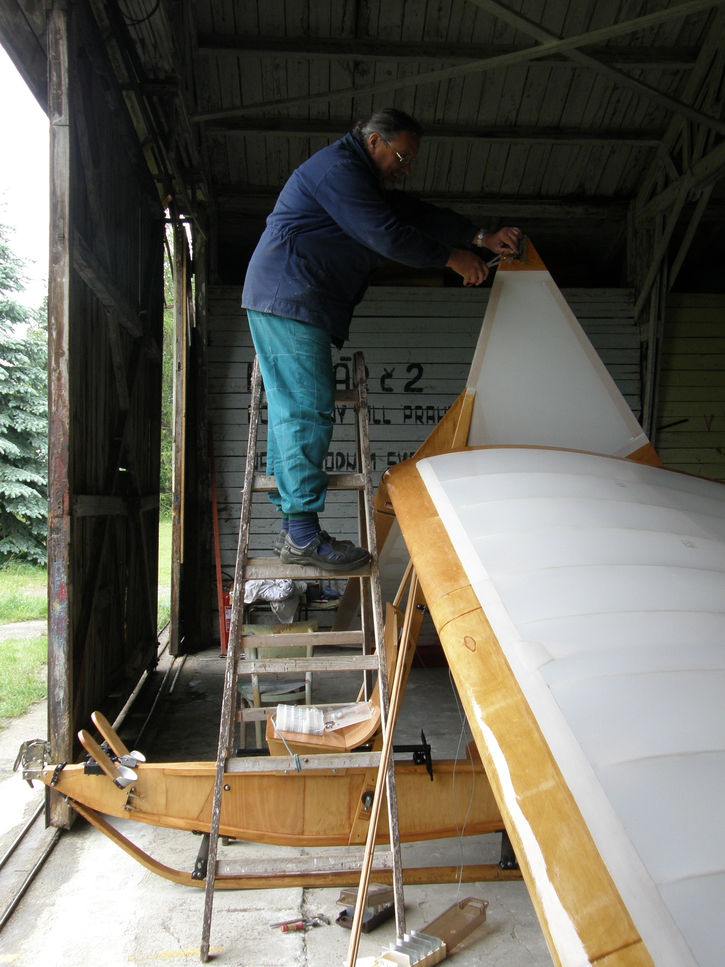

Андрей маверик,крыло у меня готовое,не мое,но нужно очень хорошо подрихтовать и хорда у него 1,0м.,12%,марку подзабыл то ли наса23012 или 4612 или очень много похожих профилей и разбег что то около 20....33%.А брал только саму идею от А-1 .А если бы и делал то точно Пс 2 или Бс 5, хотя одно лицо,очень нравится этот аппаратец.
По поводу Стэф,убирать мостики не советую ,клетка больше 300мм всеравно вызовит провалы и хлопуны,а расстояние между нервюрами 400,да и требует очень чистой работы кривизны верхней части профиля.Как вариант на стэф наклеить пенопласт толщиной 7... 8мм предварительно разметив лист и после высыхания клея с пенопластом , наклеить на каркас.Поверхность получается отличная ,но добавит вес.

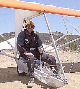

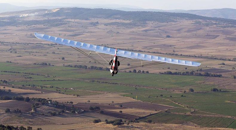

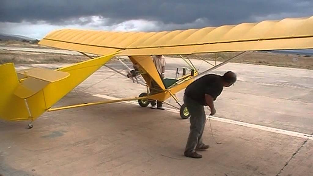

Пару фоток Козлика и ни чё ,не парятся

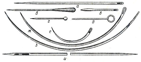

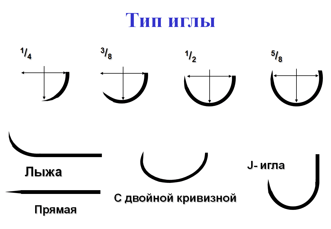

Виктор,а что нельзя пришить обшивку только к нижней полочке нервюры,даже если вдруг сверху допустим стэф ?
Так иголку засунуть то можно а как обратно, вокруг нервюры, сверху стеф мешает.
Или есть какая то хитрая иголка?
Вот тоже не парятся, все можно сделать достаточно хорошо без лишнего геморроя!
Ленты-растяжки ни в коем случае убирать НЕЛЬЗЯ!
Они формируют объёмный силовой замкнутый контур с лонжеронами.
Видимо Вы плохо представляете себе работу данной силовой схемы на крутку и изгиб.
А Антонов был ГЕНИЙ - он не только сделал УНИВЕРСАЛЬНУЮ КСС для крыла, что позволило ему испытать на своих планерах более 10 профилей, но и весовые характеристики получил выше, чем у даже у кессонного крыла!!!
Но крыло УПАРа и его дальнейших модификаций ещё и ТЕХНОЛОГИЧНО и производство практически безотходно!
Виктор62 - для Вас объясняю. Есть специальная кривая игла, шов делается наискосок к нервюре.
Но самое главное - на профиле Р-IIIА нижняя поверхность профиля и задняя часть верхней поверхности - АБСОЛЮТНО ПРЯМЫЕ!
При современных обтяжечных материалах и клеях - пришивать, возможно и не потребуется.
На самолете АИР 4 ,двухлонжеронное крыло фанерой зашито с низу первого лонжерона вокруг носка и до верха второго лонжерона  и это без внутренних растяжек и раскосов.У финнов,Виктор62,выкладывал фотки растяжки до подкосов.У Питенпола и им подобных тросики по середине лонжеронов в один ряд даже у Питс спэшл так же.У Антоновского крыла преимушество в монтажной эксплуатации,слепил лестницу прибил растяжки,тупо взяли перевернули и бросилиуронилиположили на стол не парясь деревенотрудовому народу и прибили другой комплект растяжек,потому что перекосить не возможно,т.к.первый ряд раскосов фиксирует всю конструкцию,а второй не дает крутится этой конструкции при одевании и перестановки нервюр монтажа узлов хоть стоя хоть боком хоть ра....как угодно.Вот в этом прелесть этой конструкции,а особенно для самодела,не всегда бывает время постоянно заниматся,а тут сколотил лестницу с растяжками повесил на стену,сделал узлы- закрепил ,сделал нервюры пару штук- закрепил ....МЛМ.
Виктор62 ,по поводу пришивки ткани к нервюре.Да есть хитрая иголка,а так же безхитрая приклейка ткани тем же эмалитом,в свое время в клубе мы ТОЛЬКО клеили тряпку,смешно говорить особенно -то и не знали как пришивать и совсем не заморачивались по этому поводу даже на Бро 11,а у нас строили в основном самолеты с крыльями типа Бро11 😀 ;D 🙂.
