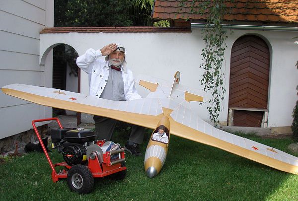

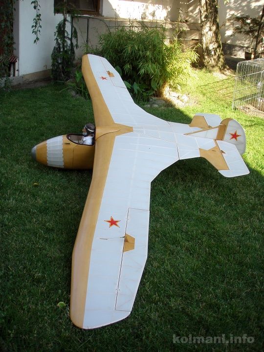

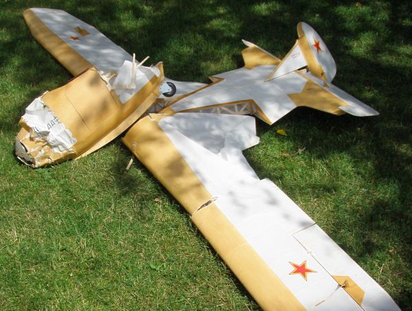

А вот дядька все таки свой достроил
http://translate.googleusercontent.com/translate_c?client=tmpg&depth=1&hl=en&langpair=cs%7Cru&rurl=translate.google.com&u=http://www.kolmanl.info/index.php%3Fshow%3Dshow_txt%26alias%3DSTEJSKALJ_20120704_1&usg=ALkJrhhhwU2bIXyMtbDAOSalpk8dnM8xZg
но правда разбил его на испытаниях
    65,7 КБ · Просмотры: 587
А вот дядька все таки свой достроил...
...но правда разбил его на испытаниях
"Дядька" конечно молодец что такую красоту сделал, но этот "дядька" сам чертежи придумывал.
1) Геометрия от МАК-15 - носовая часть гондолы от МАК-15М.
2) 6 и 7 шпангоуты гондолы должны быть наклонными, а не вертикальными.
3) Высотомер должен быть слева, а не справа.  🙂 Приборов должно быть 5 , а не 6.
4) Элерон должен быть щелевой. У "дядьки" длина элерона на 2 нервюры короче. Конструкция внутри элерона не правильная.
5) Задняя часть второй нервюры упирается в лонжерон там же где и передняя  🙂
6) Грубая геометрическая ошибка - сильный излом 3 нервюры в месте перехода от консоли на стабилизатор.
7) И хто украл подкос?  🙂

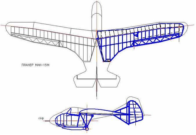

Один хороший человек прислал картинку МАК-15М
Только здесь две небольших ошибки:
1) Элерон МАК-15М начинается не с 10, а с 11 нервюры.
2) Излом задней кромки консолей МАК-15М не на 8, а на 10 нервюре.
Автор картинки пока в розыске  😎
В 1958г. была создана его модификация-МАК-15М.
Модификация отличалась несколько увеличенным размахом и площадью крыла.
Длина кабины планера была увеличена, уменьшена ее высота и площадь поперечного сечения.

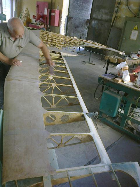

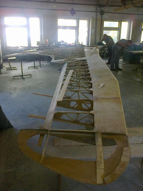

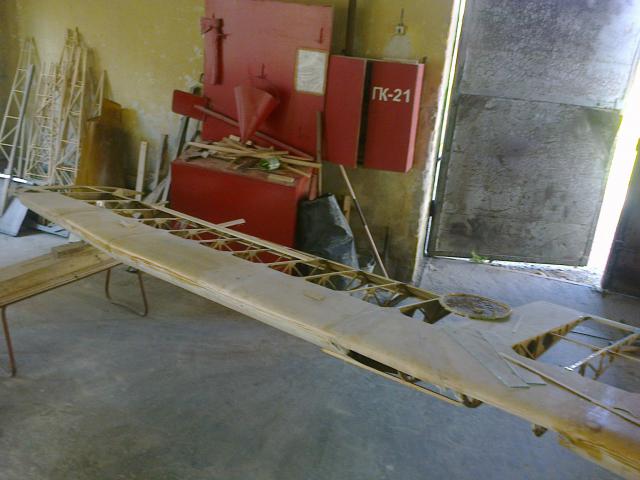

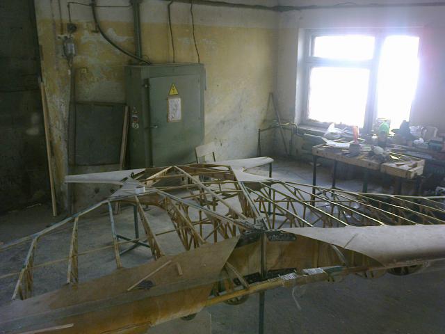

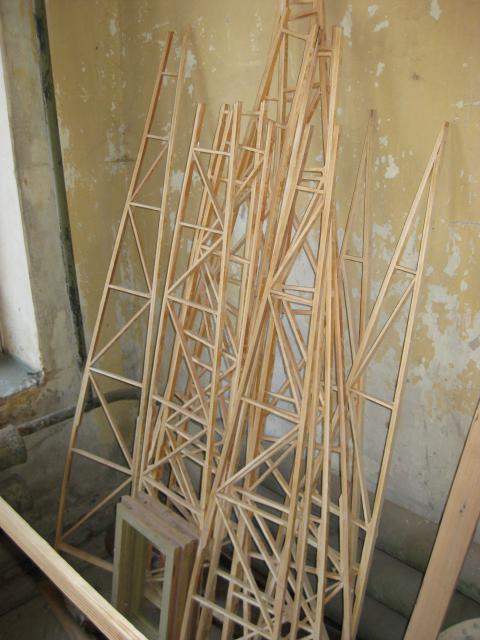

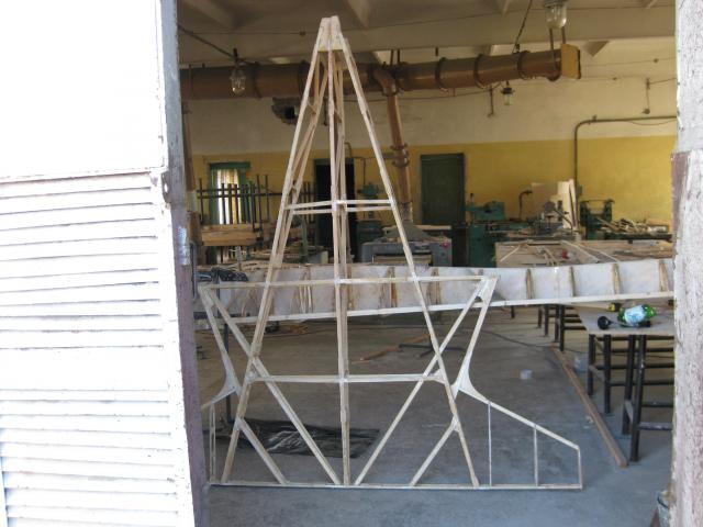

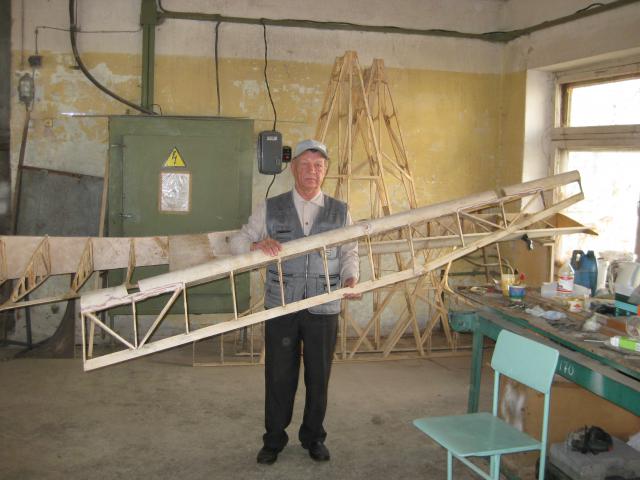

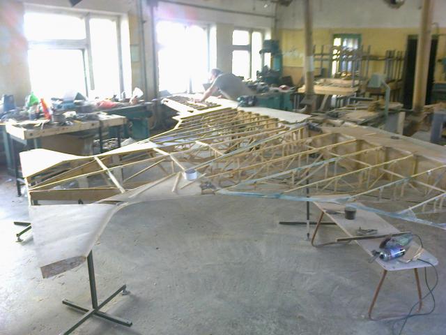

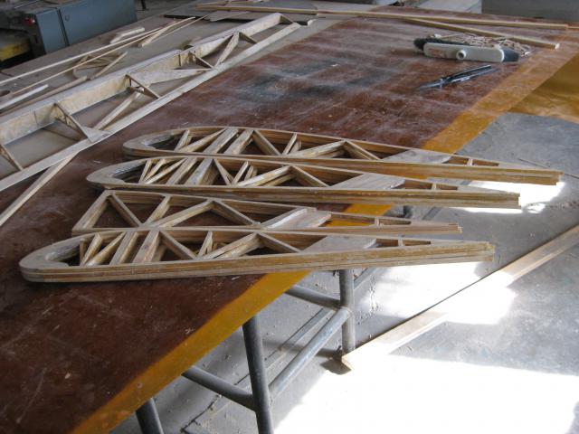

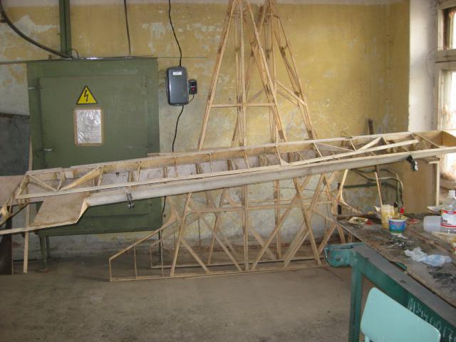

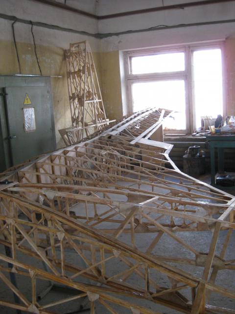

Добрый день!
    Где-то в июне 2011 года начали строить МАК-15.
    Работы остановились в декабре 2011 года из-за холодов. За это время были изготовлены все нервюры на три планера и собраны три центроплана.
    Следующие полтора года из-за отсутствия помещения работы не велись.
    Переехав в новое помещение смогли собрать полтора крыла и состыковаться с центропланом.
    Проделанная работа на фото:

ВикторВВ, а где творите? Сколько человек участвуют в работе?Чем можно помочь в скорейшем доведении планеров до кондиции?
Какими чертежами пользуетесь?
2VeSiL,
Находимся в Кингисеппе, Ленинградская область.
Работаем вдвоем.
Окончание под вопросом, через месяц выселяют из мастерской..
Чертежи в основе из книги Шереметьева, профили нервюр считались по таблицам ЦАГИ
Далековато от Тамбова...
До пяти можно и надо увеличивать работников (без трудностей единоначального управления процессом).
Под сборку потребуется зал 12 на 8м... Строю себе 16 на 8,5м, рядом поле 1Х1 км подходящее для планерных учебных полетов.
Если вы педагоги, можете приезжать на месяц полтора с готовым планером. Запуски: буксировка и лебедка.
Успехов в завершении строительства.
Супер ! Молодцы !
Если станет совсем плохо с помещением,отпишитесь на форуме обязательно !
все хорошо! но только полки лонжеронов вызывают Большие 😱 сомнения (или ето ефект фотографии)
Ух-ты какая шикарная новость  😀
Виктор, удачи вам в этом очень интересном проекте!
Если будут ещё фотографии, то обязательно выкладывайте. Можно даже в лучшем качестве  🙂
Кроме Шереметьева какие ещё чертежи использовали? Хочется их тоже заполучить...
все хорошо! но только полки лонжеронов вызывают Большие сомнения
А что с ними не так? Лонжероны красивые  🙂
Единственное отклонение от чертежей - конструкция элеронов.
Работа идет 🙂
Ответы и комментарии будут позже
