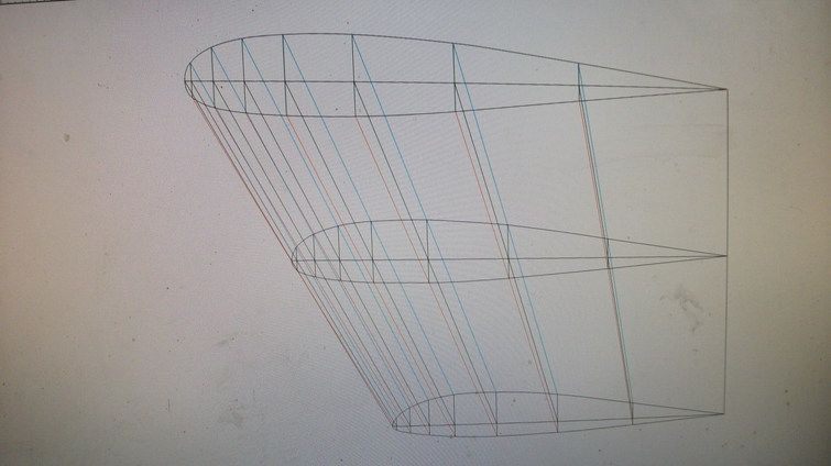

Сейчас осмысливаю конструкцию по тому небольшому доступному материалу,что есть.Прийдется все пересчитывать и стыковать.Удивляюсь,такая необычная конструкция практически никем не строилась и с чертежами видно туго.Может кому,что известно о строителях?Надо построить планы профилей,как известно в центроплане Д-2-10,далее Р-3-15,а в самом конце повидимому на изгибе консоли Р-3- 5.Но вот как где они переходят,вопрос...
Друзья,затею построить МАК 15 я не оставил,конструкция интересная,с первого взгляда кажется сложной,но разобравшись все не так сложно оказываеться.Почему МАК15,не знаю,по моему очень рационально сделанная конструкция,при размахе 10,5 м иметь качество 19,приповышенной прочности уже не обычные характеристики.Но есть непонятные детали.В общем пересчитал все размеры исходя из чертежей Шереметева и доступных фото.Пока така сложность,как соединить два профиля D-2-10 и P-3-15,5,указанные в описании...Чтобы избежать не стыковок при постройке сделал детали крыла в маштабе 0,2.Так вот в описании конструкции мак,говорится об удачном сочитании профилей D-2 и Р-3-15,чего не наблюдается даже на чертеже.Значит в общем первые три нервюры D-2 ,4-я P-3.Здесь не стыковка,как сделать плавный переход в лобовой части нервюр?Это если бы фанера тянулась как резина,тогда возможно,а так не знаю,может что посоветуете.С уважением
нарисуйте Д нарисуйте Р (один в другом,), точки по которым строили профиля соедините прямыми, посередине прямых  нарисуйте третий переходный профиль
Там точно фанера?Может,из шпона по месту лобик набирался?
Можно сделать и так, не один в другом, а с графическим смешением-посередине искомый промежуточный профиль(Из симметричного зафигачили двояковыпуклый несимметричный профиль) Таким промежуточным профилям название не дают-просто пишут что корневой профиль(наименование), потом переходит в другой профиль(наименование) .
ЗЫ на таком крыле как у МАКа задолбаетесь малки снимать
