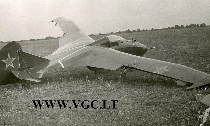

Добре день ентузиастам планеризма! В книге Шереметева чертезы первой модели.В етом планере много недостаток.Эти чертежы надо сравнит с оргиналом чтобы установит какие изминения в конструкцые были сделаны.В Литве эти планеры много летали и выеснилось што планер нихочет летать на спине , о кокда поднимаеш скорост начётса флатер елеронов.Была одна авария, кокда при выходе елероны отлители.пилот остался жыв.после етово изминили подвеску елеронов.Потом очен плохо работал замок отсепки и т.т Прошу пращения за ошыбки

Спасибо, javascript:quickLinks('5A5D565B5D3808'), это ценные замечания. Ну, и лихие были ваши отцы, проводили полный цикл испытаний, до чего испытатели не добрались.
Так, инструкцию по эксплуатации Мак-15 на что можно обменять, не брошюру, а сканы?
Мда..это действительно недостатки.....я так понимаю , после полета по кругу следующая ступень  сразу на "спину" и давай гонять на запредельных скоростях........ :craZy.....ассы есть скажите? это достоинство пилота или машины , что без елеронов благополучно сел....или пилот покинул машину.а она сама спланировала??? :~)
по какому кругу? Ето пилотажный планер с которым парили в термиках толко асы  и то толко в очень хорошую погоду и не болше часа (слишком неудобен) .Даже бро-9 получые парил.И если сравниват его с другими планерами, то толко говарить об пилотажных характеристиках.После этово случя, завод переделал подвеску елеронов.И я об этом случий упаменулся толко потому, што проверит чертежы Шереметева и оргинала планера.
Забыл сказать, што мак-15 самый лучый планер в мире,никто неповторит такого шедевра (как и самых болшых микросхем сделан в СССР).И если вам отлетит елероны,небойтесь-машына сама приземлитса...
