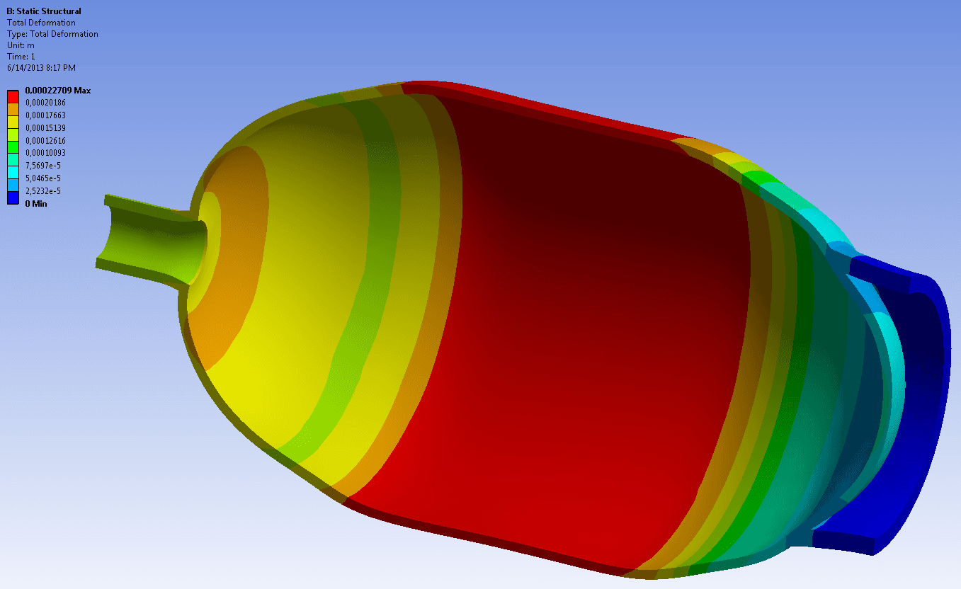

Посчитал в Ansys энергию упругой деформации стального 10-литрового баллона при внутреннем давлении 300 атмосфер. Изменение радиуса трубчатой части под таким давлением 0.0227мм
- Для всего стального баллона получилось 1.81 джоуля.
- 3 куба воздуха сожмём до 300 атмосфер в этот 10 литровый баллон, получим 2385 порядка джоулей.
Итак доля упругой энергии стального баллона будет порядка 0,076 % совместной энергии системы упругий баллон-сжатый воздух. Понятно что эту величину никто даже во внимание не принимает...

Кому интересно посчитайте энергию сжатого воздуха в подобном баллоне
и стоило мучаться, ни у кого и так сомнений нет, но для растягивающегося маховика с баллоном все равно не аргумент, так что совершенно контрпродуктивное занятие пытаться что либо объяснять подобным личностям

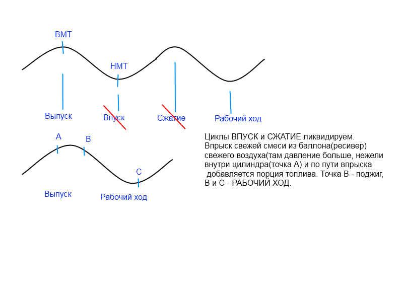

Теперь по делу: я тут думал, думал и родил: в 4 тактном цикле(конструктив мотора пока опустим) убираем 2 цикла, как вредные и зря отнимающие энергию(цикл СЖАТИЕ слишком сильно тормозит коленвал, заменим его запасом сжатого воздуха из баллона). Оставим только РАБОЧИЙ ход и ВЫПУСК. В конце цикла ВЫПУСК(см. диаграмму) принудительно впрыскиваем в цилиндр порцию воздуха, в баллоне давление намного больше, нежели в цилиндре в этот момент, так что тут всё в порядке. воздух из баллона по пути засасывает(карбюратор или форсунка - без разницы) порцию горючего. Воздух, теряя давление сильно охлаждается и охлаждает камеру сгорания(цилиндр) и в точке В поджигается свечой. Далее - Рабочий ход и всё повторяется.
  Преимущества: 1 -цикл СЖАТИЕ много отнимает полезной энергии - его убираем, заменив запасенной энергией.
2 - Воздух(топливная смесь) разогревается самогорением и повышает давление в цилиндре, совершая работу. (немного с запазданием, но и это = полезная работа).
  Мощность и КПД должны по идее повысяться(надо проверить на практике). Кроме энергии топлива, мы берем с собою в дорогу и энергию сжатого воздуха. По сравнению с прямой работой сжатого воздуха(без топлива), совместная работа(с углеродным топливом) позволит брать с собою гораздо меньший запас сжатого воздуха, либо организовать на борту ТС подкачку баллона от этого же привода. (например во время наката автомобиля или его торможения).
Мне кажется идея правильная и достойна обсуждения и применения(испытания) на практике, что в общем то не сложно осуществить.

Бриг, а тяперича посчитайте скока воздуха нужно взять с собой в дорогу на каждые 100 км  и скока этот воздух в баллонах будет весить
jbiplane, что и требовалось доказать- в твоих расчетах не хватает 2-х кирпичей, паэтаму щитай снова

При деформации в сотни процентов упругая энергия оболочки соизмерима с энергией сжатого в ней воздуха.
При деформации в доли процента это далеко не так.
Пусть дано
Резиновый шар радиуса R
толщина оболочки s
модуль упругости E
коэф Пуансона для простоты 0.5
(значит выпадает из формул)
надувается конечным объемом воздуха с давлением P
Ну ка гравио выведите формулы энергии оболочки и заключённого в ней воздуха и сравните их.
По силам старшекласнику. Не сможете - признайте своё ничтожество.
