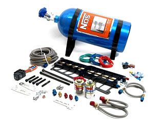

Эта технология была разработана во время Второй Мировой Войны и использовалась на немецких самолетах. Позднее и в других странах начали оснащать свои самолеты впрыском закиси азота, несмотря на то, что это снижало надежность самолетных двигателей.
На автомобили система в нынешнем виде пришла только в 2002 и получила особую популярность после фильмов Форсаж 1, Форсаж 2 и т.п., где авто интенсивно начинает ускорятся после нажатия кнопки, активизирующей Систему Закиси Азота
Мощность при необходимости одно из наибольших преимуществ систем закиси азота, она работает только тогда, когда водитель этого хочет. Все остальное время двигатель работает в нормальном режиме, без дополнительных нагрузок, расхода топлива и неровности хода. Надо отметить много более чистый выхлоп при применении системы.

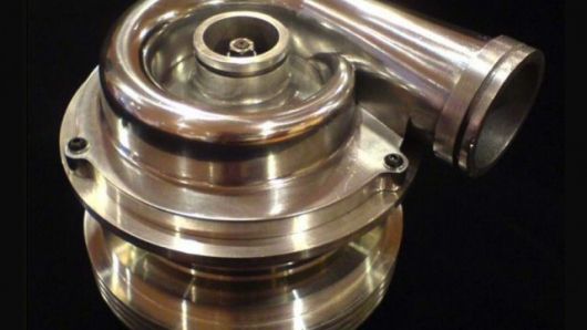

Еще одно экономное решение для временного прироста мощности электрический турбонагнетатель на впуске.

jbiplane писал(а) Сегодня :: 19:55:14:электрический турбонагнетатель на впуске.В смысле - электрокомпрессор? А привод от аккумулятора?
Да, много вариантов, например www.electricsupercharger.com или помощнее

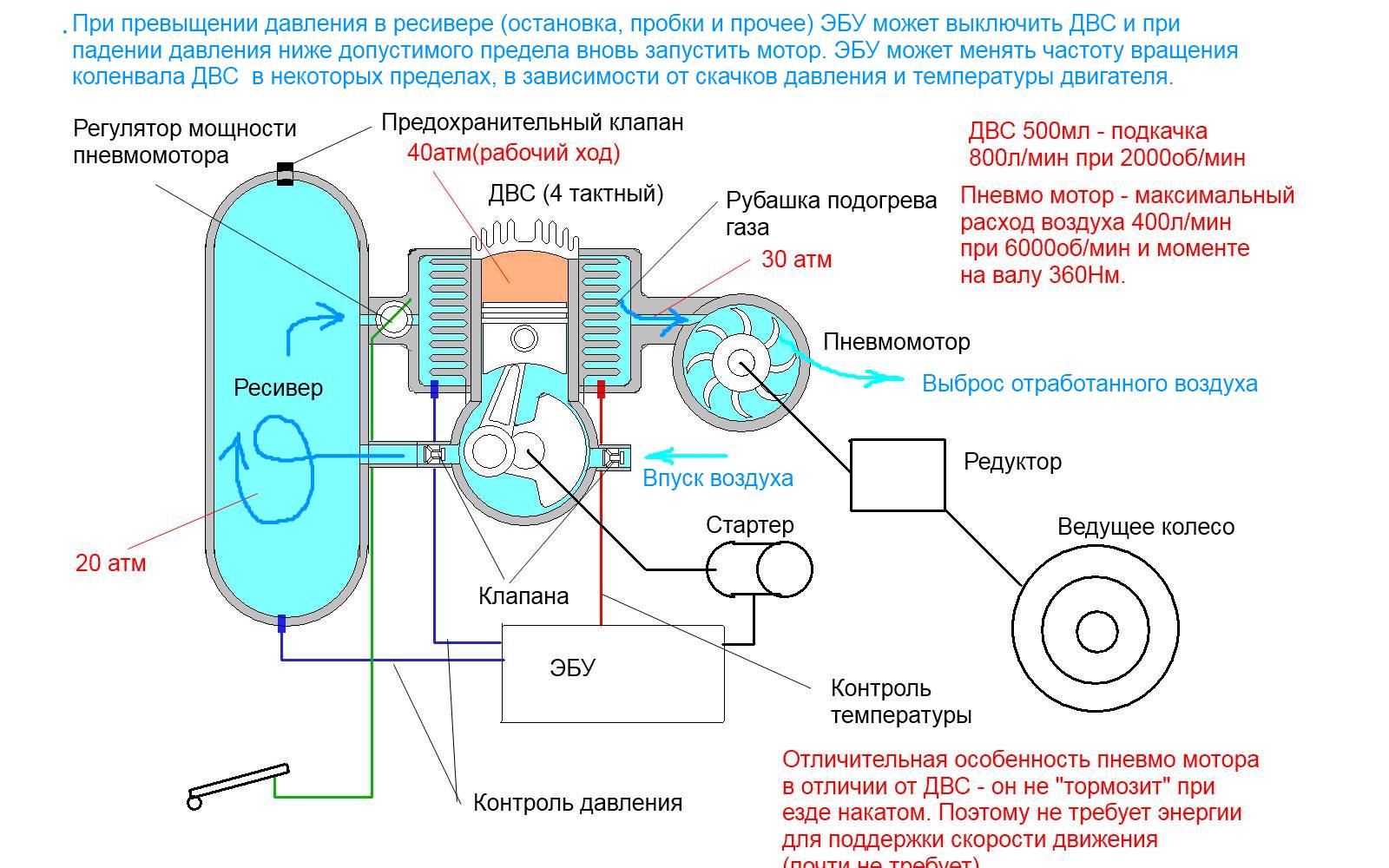

Попробую подробнее обьяснить свои мысли: меня заинтересовали тяговые характеристики обычного пневмоинструмента: http://www.kuvalda.ru/catalog/2104/17284/ - (взял первый попавшийся из ширпотреба): момент на валу - 542Н/м (у моего автомобиля мощностью почти 100 лошадей момент намного скромнее - 132Н/м при 3000об/мин), частота вращения - 8000об/мин (холостые), но самое забавное: вес - всего 2,56 кГ и цена чуть более 5000 рублей.
Далее - расход возддуха: довольно приличный - 226литров при давлении 6,5 атмосфер. Для длительной работы надо иметь ресивер приличного обьема(а значит дорогой и тяжелый).
    Подойдем к проблеме с другой стороны: компрессор рабочим обьемом в 0,5 литра способен при 2000 об/
мин выдавать 2000 х 0,5 = 1000литров воздуха в минуту. Это так...прикидочные расчеты. Но есть намек, что такого обьема для поддержки необходимого запаса сжатого воздуха в ресивере вполне хватит (даже с запасом, даже с неизбежными потерями).
   Гибрид: ДВС работает в наиболее экономном режиме поддерживая давление в ресивере(небольшого обьема).
(см. рисунок).
