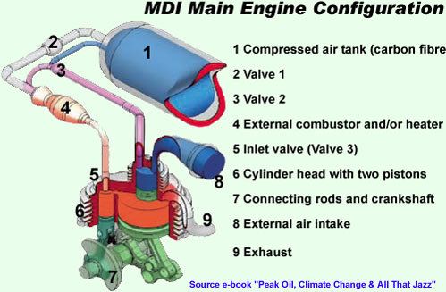

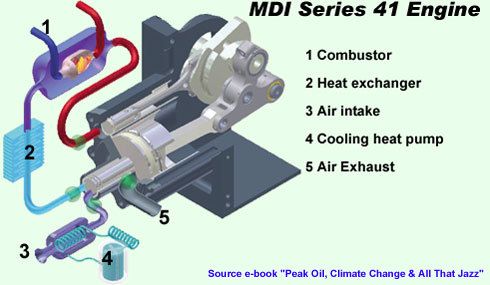

Обычно двигатель с использованием сжатого воздуха работает так.
http://www.thefuture.net.nz/mdi_tech.htm
    33,7 КБ · Просмотры: 144
    26 КБ · Просмотры: 130
