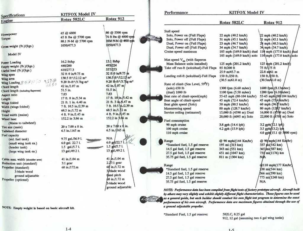

Эти ЛТХ местами  вызывают сильное недоверие!Например скороподъёмность вдвоём 5,5 м/с и макс. крейсерская скорость 169 км/ч.
Надо будет их обсчитать. 😉
Скороподъемность, скорости сваливания и ВПХ очевидно сльно приукрашены. Максимальная скорость 169км/ч  вгоризонте у земли на 65л.с. - реальна. Ее можно назвать максимальной крейсерской если здоровье и аппетит двигателя не беспокоят пилота.
http://www.kitfoxaircraft.com/c4specs.htm

Performance figures are calculated using average pilot weight and pilot skills with standard sea level conditions and powered by the Rotax 912.
C 80-сильным мотором такое возможно, но ВПХ и скороподъемность, вероятнее всего, только с минимальной полезной нагрузкой - 1пилот55кг и заправка на 30 мин.

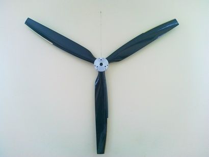

SOS!  НУЖНА ПОМОЩЬ в расчетах винта и редуктора для аэроглиссера катамарана максимальная масса 550 кг. ДВИГАТЕЛЬ ВАЗ 08 71 Л\С
Заранее благодарен!
@ Мартарон
1. Диаметр винта следует принять макс. возможным по конструктивным и иным соображениям.
    Мартарон, думаю, что Вам лучше заказать переставной трёхлопастный винт у любого производителя, который согласится сделать диаметр 1,4 м. Это самый практичный ход.
mdp-shnik, как добиться сочитания взависимости от диаметра винта и мощности двигателя с редуктором и шагом винта? Возможно, есть  рассчетные формулы?
Мартарон, на этой ветке было столько ссылок на материалы по расчету винтов, что хватит на диссертацию. Не поленитесь, просмотрите ее, вы получите ответы на все вопросы.
Если же просмотр ни к чему не приведет - воспользуйтесь крайним советом МДП-ШНИКа.
Я на 1400мм делал ,если с редуктором повозиться, можем пристроить 1400мм на ВАЗ ,
    7,6 КБ · Просмотры: 139
   Мартарон, рассчёт винта с нуля представляет собой чисто научный интерес. Вам это не нужно. Существует информация по некоторым сериям винтов, например, СДВ-1, английских с профилями RAF-6. Эта информация содержит полные ответы на ваши вопросы. Однако, эти винты берутся делать единичные умельцы. Серийные производители имеют свои программы, по которым они определяют необходимые параметры винтов. Поэтому я и направляю Вас к ним. Вам следует только указать мощность мотора, его макс обороты и желательный диаметр винта. Остальное - их проблемы. Они зададут Вам дополнительные вопросы, о которых здесь нет большого смысла говорить.
    Для общего развития скачайте и почитайте книжку Кравец, "Характеристики воздушных винтов".
@ Мартарон
Используйте для расчёта программу предоставленную здесьhttp://www.reaa.ru/cgi-bin/yabb/YaBB.pl?num=1218713262/240
в ответе №260. По-моему, даёт похожие на првду результаты.
Но лучший вариант для вашего аэроглиссера,предложил compozitvint.
