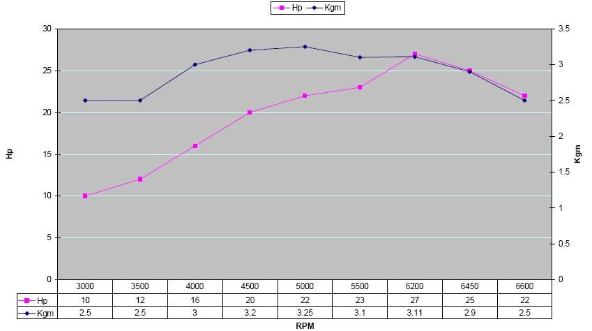

Помогите, пожалуйста, с выбором воздушного винта по двигатель MZ34 (двухтактный одноцилиндровый) для установки на ультралайт для скорости 80-100 км/ч. Штатный редуктор доверия не вызывает, поэтому есть намерения изготовить "самопал" с требуемой степенью редукции (предпочтительно 2.4-2.6 из-за типоразмеров ремней). Допустимый диаметр - до 1.6 м.
Внешняя характеристика такая вот:
    30 КБ · Просмотры: 158
    Для Вас подойдёт винт для Бурана РМЗ-640. Обращайтесь к тем, кто их делает.
