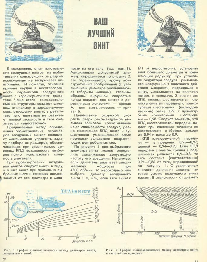

А что сказать можете про толкающий ВВ для небольшого СВП с китайским 13-ти сильным мотором?
Обороты движка этого на номинале 3600, диаметр воздушного винта (допустимый конструктивно) - 1600. Редуктор (из соображений центровки по вертикальной оси) зубчаторемённый от ГРМ "Приоры" с соотношением 1 к 2. То есть на валу винта обороты будут всего 1800.
Нужно "выдавить" с винта максимальную статическую тягу на упоре и разогнать СВП до 40-50 км/час (если получится).
Если кто может предложить реальный вариант - рассмотрю вопрос приобретения по безналу хоть сегодня.

Нет таких. Может это подойдёт
    140,2 КБ · Просмотры: 177

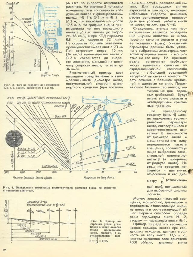

    133,7 КБ · Просмотры: 155
Последняя

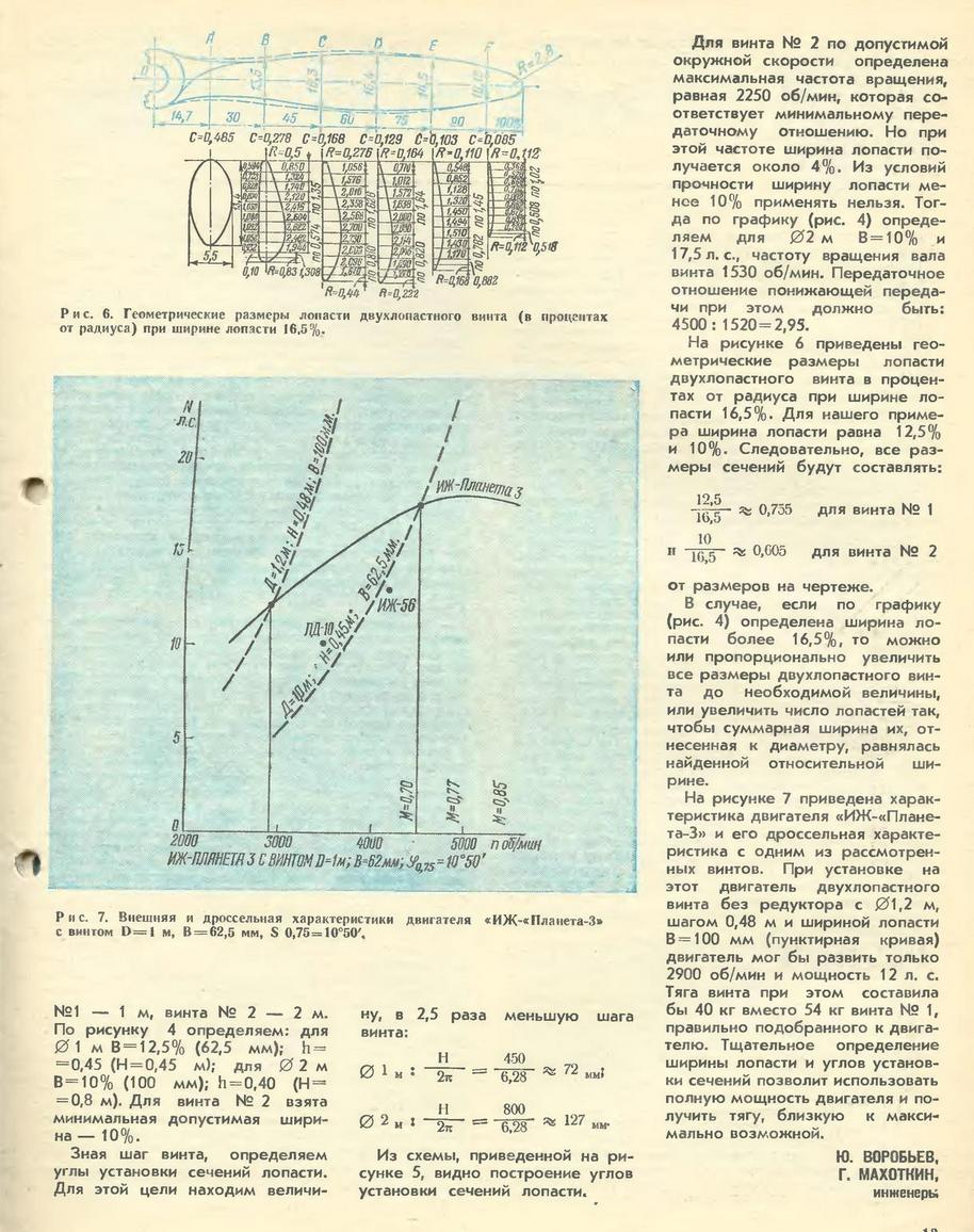

    193,4 КБ · Просмотры: 192

Всё правильно, самому спроектировать винт нереально, я к этому и не призываю. На этих сканах на последней странице приведён чертёж винта, методика пересчёта на другой диаметр, методика согласования с двигателем. Самое главное, что этот винт где-то уже применялся на санях, спроектирован под двигатель до 20 л.с., а СДВ - винт самолётный, проектировался не под мотоциклетный двигатель и минимальные скорости близкие к 100км/ч.
- Парамоторщики, на подобных ВВ, уже не первую собаку доедают.
И скорости и мощности идентичны!
Думаю, человек сам выберет, что ему ближе - достоверных, проверенных  данных по тому журнальному винту нет - что получится реально по КПД-тяге тоже не известно. Винт СДВ-1и испытан, проверен и обсосан на практике как достойный вариант, он  хоть и самолетный, но это не значит, что он менее успешно может применяться хоть на газонокосилке. 🙂
