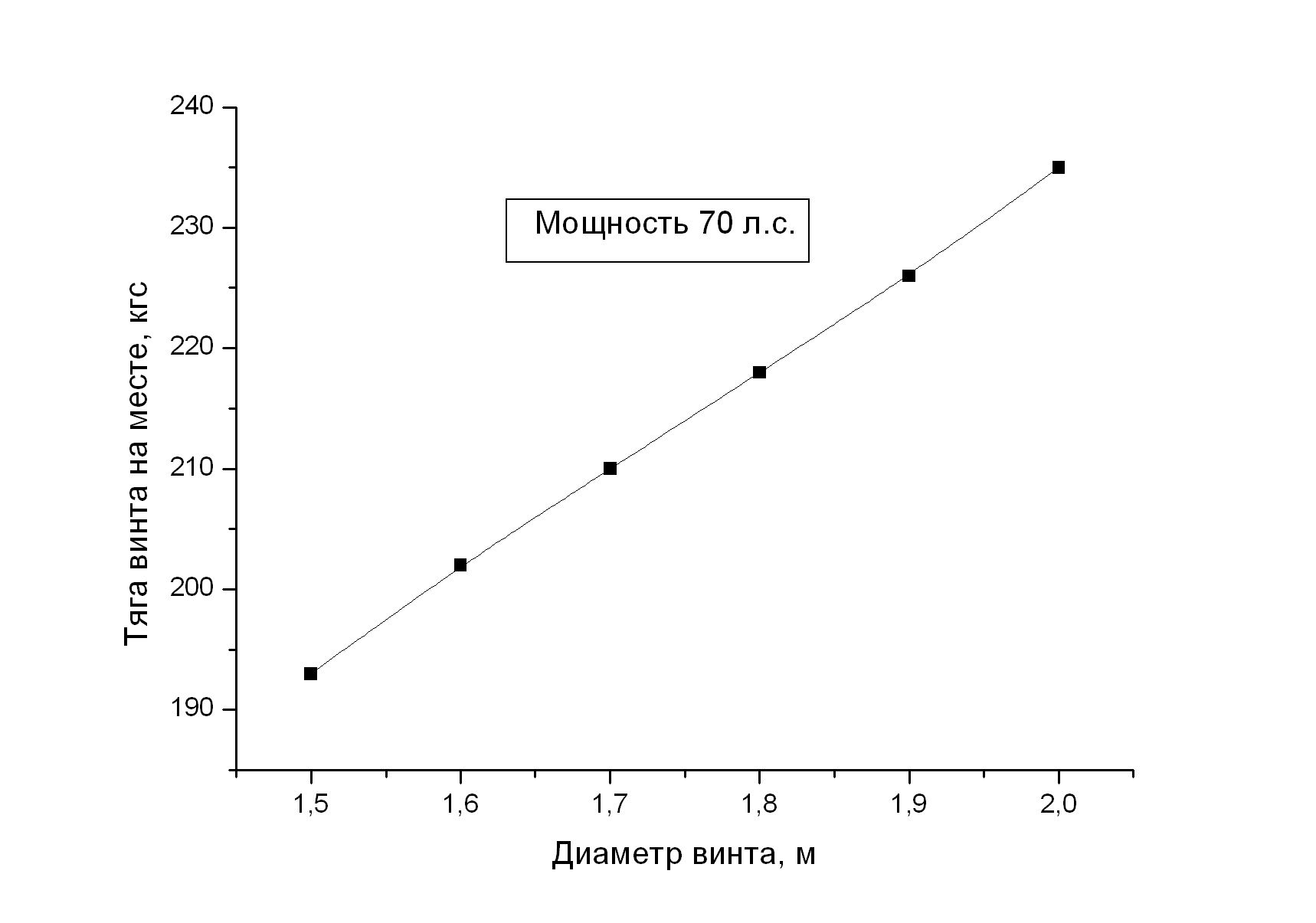

Хотелось бы понять рост тяги с увиличением винта скажем с размера 1,6м до 1,7м.  есть ли смысл раздувать конструкцию до безумных размеров?
При условии, что относительный к.п.д. винта составит 75% в САУ (температура 15 град) картинка получится следующей
    50,8 КБ · Просмотры: 165

     Shuvalov, пожалуйста, объясните. как Вы получили свой график.
Интересно так же его практическое применение.
Также хотелось бы услышать комментарий по поводу практически линейного характера зависимости. Что-то, однако, тут не так. Разве с коэффициентом тяги тут прямой связи нет?
