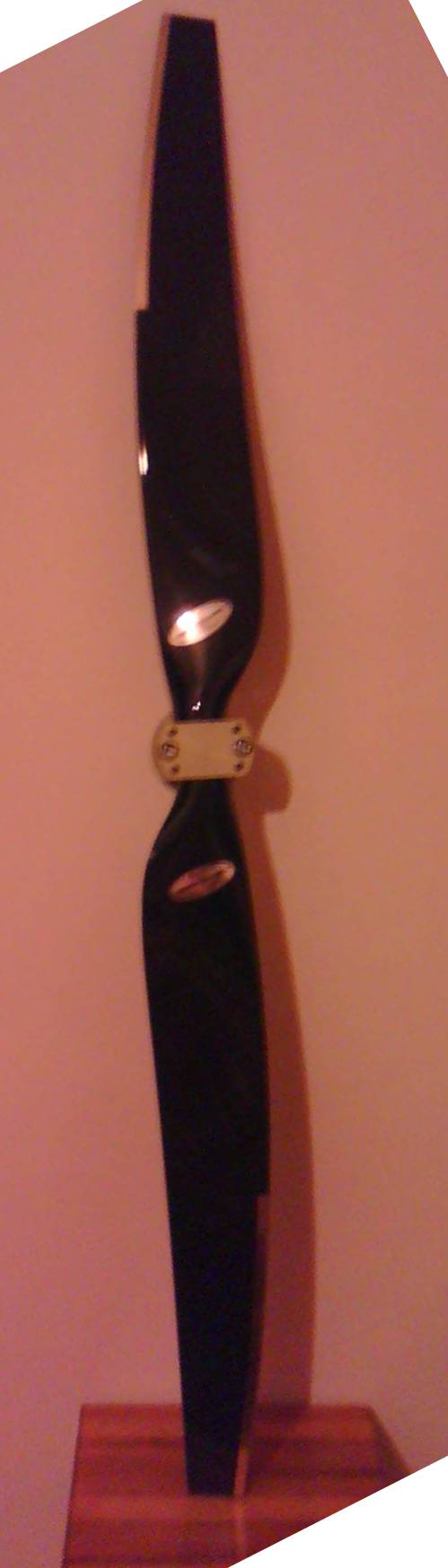

Купил в авиаспектре  (compozitvint) пропеллер для РМЗ-500, обошелся в 15 тыр и 300 р пересылка, нареканий по качеству нет, диаметр 1500 мм, один нюанс на ступице 4 отверстия для крепления к фланцу редуктора из-за особенностей конструкции ступицы, но я думаю этого будет достаточно. Фотографировал на мобилу.

правильно думаете уважаемый, три сезона на химии 6 винтов ,думаю показатель .Болт 8мм по классу 8,8 на срез  держит примерно 7 тонн ,а их там четыре .
С уважением
Чтобы болт М8 на срез держал 7 тонн, его прочность на срез должна быть 140 кг/мм^2. Соответственно на растяжение - 200 кГ/мм^2. Что-то многовато. Тем не менее, даже если он держит вдвое меньше (30ХГСА), то и этого более чем достаточно.
Прочность (пределы текучести) на срез вдвое меньше чем на растяжение-сжатие (для металлов без учета анизотропии) - вроде ничего не путаю. :🙂
То есть, прочность на растяжение должна быть минимум 280кг/мм*2 - что для сталей  предел, едва-ли достижимый.
Это даже если считать упрощенно без учета сложного напряженного состояния болта с учетом допнагрузки на растяжение, смятие близ сечения среза и т.д. .
С учетом виброннагруженности, знакомпеременности и пульсации нагрузки на болт,болты скорее имеет смысл использовать без термообработки с пределом текучести около 35-50кг/мм*2 - возможно  не  так уж много там запаса остается скорее, ИМХО. :🙂
