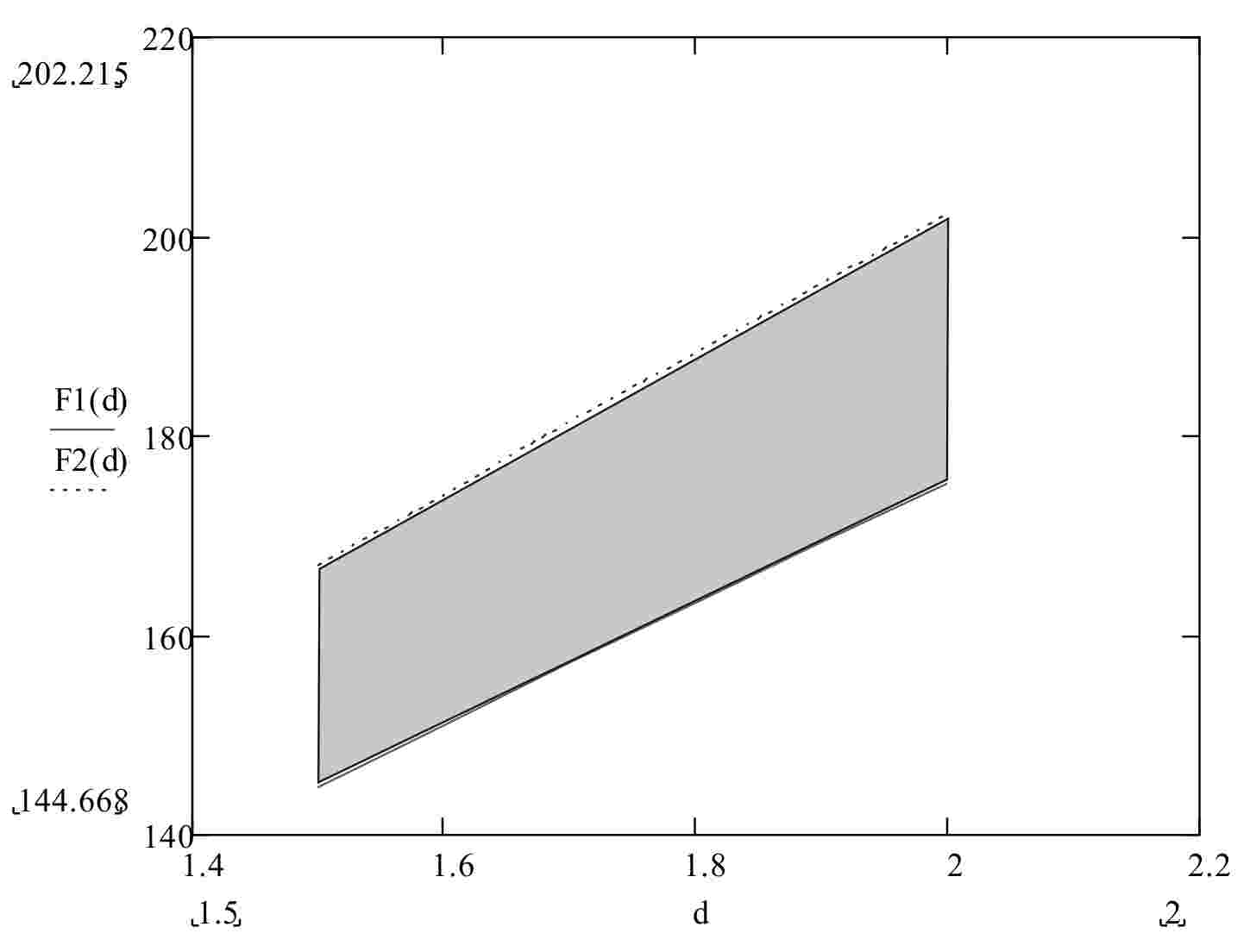

    Shuvalov, эту формулу мы обычно используем в упрощённом виде:
F=k(ND)^2/3
Диаметр и мощность представлены в степени 0,666, т.е. близкой к 1. Для СЛА значение k рекомендовано в пределах 6,5..7,5. При этом аппарат будет летать достаточно хорошо. Я посчитал на Маткаде график для мощности 70 л.с. Серое поле заключено между крайними кривыми. Если измеренная тяга попадает в пределы серого поля, то винт подобран правильно.
В Вашей формуле мне непонятен смысл к.п.д., который по идее должен быть строго равен 0. Какой в нём физический смысл?

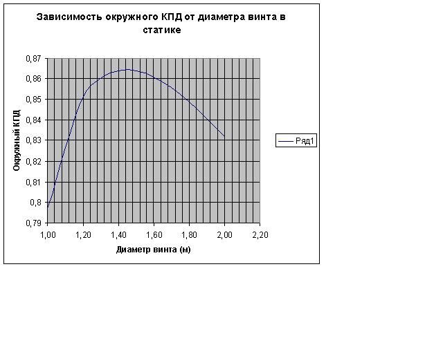

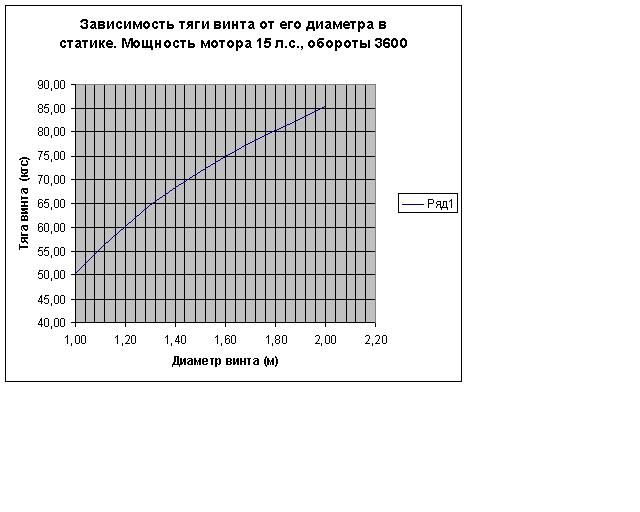

Уж не знаю, не знаю. У меня зависимости тяги и КПД от диаметра с мотором 15 лс, оборотами 3600 и редуктором 2.5 получаются следующие:
    37,9 КБ · Просмотры: 180
    34,1 КБ · Просмотры: 143
3600/60*2*3,14=377 м/с (окружная скорость конца лопасти).
К чему этот график?

Там редуктор 1:2,5!
Но тогда,для диаметра 1м получаем коэффициент тяги на месте 0,685. Это абсолютно нереальная цифра для 2-х лопастного винта !
Впрочем,это неудивительно,учитывая заблуждения ВМГ, касающиеся отн. КПД.
