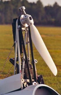

    13,2 КБ · Просмотры: 202
Не понятно почему вы упустили такую нишу рынка винтов для СЛА, как однолопастные? Смех
Представляете, работы в два раза меньше, а кпд выше!!! Смех
А мужики-то и не знают, и строгают себе двухлопастные! Очень довольный
Как раз из-за РЫНКА, в котором спрос определяет предложение.
Поступит заказ - с удовольствием возьмусь.
На счет меньше работы с однолопастным... не совсем так. Меньше "строгальных" и отделочных работ. А вот с балансировкой поболее будет. Но все это решаемо.

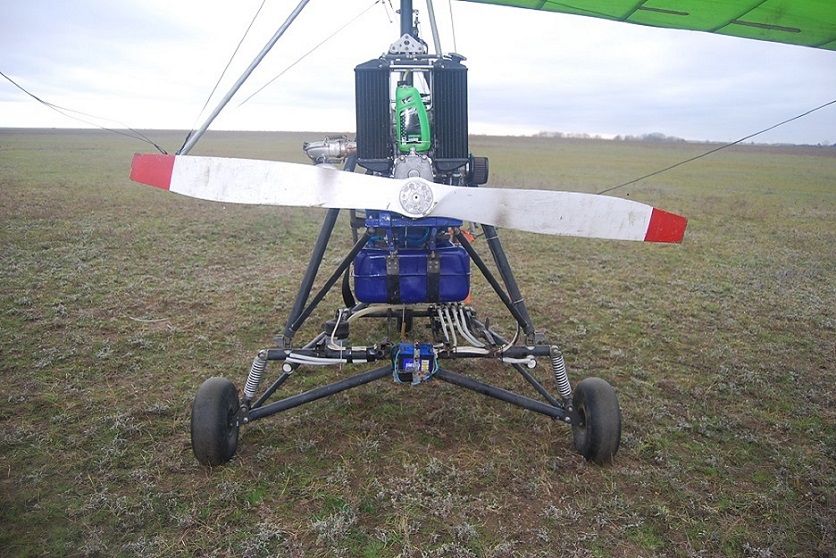

Сделать копию и этот починить , Ротакс-582 Редукция  2.58. сколько обойдется в рублях?
    113,3 КБ · Просмотры: 207
Выстрогать "деревяшку" и отбалансировать - 8-9 т.р.
Оклеить стеклотканью, оковать, финишная отделка, чехлы + 4-5 т.р.
По ремонту... нужно видеть объем работы....

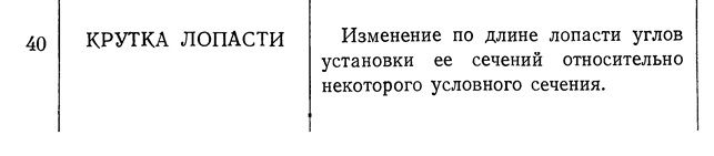

Тут выкладывали книжку под названием "Терминология воздушных винтов и вертолётов". Вот цитата из неё:
