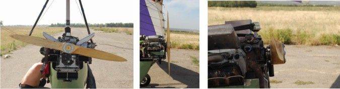

    Пришло время рассказать о своих экзерсисах с винтом СДВ-1. Мы сделали винт 1,5 м, отн шаг 0,6 под мотор VW-1835, 64 л.с. при 3600. Винт получился тихим. С полётным весом примерно 350 кГ дал среднюю скороподъёмность 3 м/с (см. первую картинку СДВ-1 в трёх лицах).
    Переднюю кромку оклеивали прочным скотчем (для защиты автомобильных фар). Скотч весьма жёсткий, поэтому его пришлось надрезать. После первого же полёта увидели, что по надрезам скотч начал отклеиваться. Скотч убрали.
   Обратили внимание, что в первых полётах, когда винт не был ничем оклеен, он раскручивался до 3350 1/мин. После оклейки стеклом и окраски лаком обороты упали до 3200-3250 1/мин.
   Крейсерские обороты при весе 350 кГ равны 2500 1/мин. Качество нашего аппарата на 80 км/ч примерно 7,5-8. Простая оценка даёт сильно заниженный к.п.д. винта. Почему, мы пока не знаем.

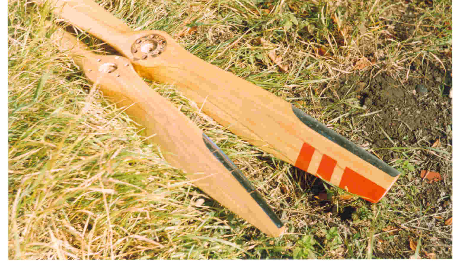

  Ранее нам делал винты С.Пархоменко из Харькова. К.п.д. его винтов было достаточно высоким - 0,6 в крейс полёте, 0,5-0,53 на взлётном режиме. Его винты имеют заметно меньший шаг (0,48) и более широкий конец лопасти (вторая картинка - винты С.Пархоменко). Мы предполагаем. что Сергей прав в своих модификациях и собираемся следующий винт делать с оглядкой на них.

   У нас, всё-таки, появилась догадка о причинах падения тяги. Что-то случилось с мотором. Тот факт, что раньше винт раскручивался до 3350 1/м, а сейчас всего лишь до 3200 может означать падение мощности двигателя примерно на 10 л.с. Подсчёт подтвердил это. Теперь в этом нужно убедиться предметно. Как проверим (через неделю-другую), сразу сообщу.

   Наш мотор, Zov, обладает свойствами, сильно отличными от Ротаксов и др. высокооборотистых моторов. Максимальная его мощность при 3600 1/м равна 64 л.с. А при 3000 1/м - 60 л.с. Т.е. его внешняя характеристика имеет "весьма" длинную горизонтальную полку. Если мы попадаем по оборотам в этот диапазон, то считаем, что винт сделан удачно. Согласитесь, что на оборотах 3300 и 3600 1/м разница в мощности в 1 л.с. несущественна.
   Поэтому мы вынуждены ориентироваться на к.п.д. винта в полёте, как никто другой. Мои измерения различных винтов на различных мдп показали, что если винт в крейс полёте имеет к.п.д. 0,6, то это хороший винт. Если он же в наборе с максимальной скороподъёмностью имеет к.п.д. 0,5-0,53, то это тем более хороший винт. тТакие винты укладываются в параболическую (куб) винтовую кривую. А это означает, что на высоких оборотах он не создаёт больших потерь.
   Мне иногда говорят, что у Вас негодный мотор, т.к. он даёт скороподъёмность всего 4 м/с, а вот наш с Ротаксом 503 даёт аж 5 м/с! Я при этом спрашиваю, а какой у Вас полётный вес? Оказывается, что полётный вес на 70 кг меньше нашего. Но чаще всего человек не понимает об чём речь.
   Статтяга хороша для одного конкретного переставного винта. Она позволяет правильно его отрегулировать. В остальных случаях она не только бесполезна, но и  вводит пилота в заблуждение. Мы уже имели высокую статтягу, высокие обороты и негодную скороподъёмность.
  В нашем случае появились серьёзнве основания обвинить наш движок в уклонении от прямых обязанностей. Почему он снизил свою мощность, будем разбираться.

Как я понимаю, в полёте бдем иметь 220-240 кГ тяги. Пусть в ньютонах это будет 2300 н. Посчитаем потребную мощность двигателя, чтобы на скорости 80 км/ч (22 м/с) он дал такую тягу. Для этого нужно умножить тягу на скорость: 2300*22=50600 вт. Далее придётся учесть к.п.д. винта, который на макс оборотах будет примерно 0,5. Т.о. мощность мотора будет вдвое выше: 101200 вт. В лошадях это аж 137 л.с.
   А у нас максимум 64 коня. Т.о.следует помнить, что статтяга на скорости быстро исчезает. И чем она больше, тем меньше от неё остаётся. Причина в законе сохранения энергии, который в данном случае выглядит, как равенство мощности произведению силы на скорость.
