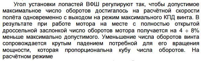

Для мдп это утверждение не верно. Затяжелённый винт не позволяет мотору раскрутиться до макс. оборотов. А это недобор мощности. Облегчённый винт увеличивает длину разбега, не смотря на обнадёживающе большую статтягу и никак не увеличивает скороподъёмность. Это практика.
http://www.khai.edu/csp/nauchportal/Arhiv/VPPKLA/2010/VPPKLA210/Sharoyko.pdf
    48,1 КБ · Просмотры: 332
Можно задаться расчётным значением скорости меньше полученной таким способом максимальной скорости. В этом случае СУ будет развивать большую мощность при меньшей скорости полёта, вследствие чего максимальная скорость полёта станет меньше своего возможного значения. Однако внутри нового, более узкого, диапазона скоростей полёта появится прирост располагаемой мощности. Этот прирост мощности при фиксированной скорости полёта пойдёт на увеличение угла наклона траектории и скороподъёмности самолёта. Воздушный винт, спроектированный для достижения максимально возможной вертикальной скорости, называется скороподъёмным. Нередко отдают предпочтение компромиссному ВФШ, характеристики которого лежат между характеристиками скоростного и скороподъёмного ВФШ.
