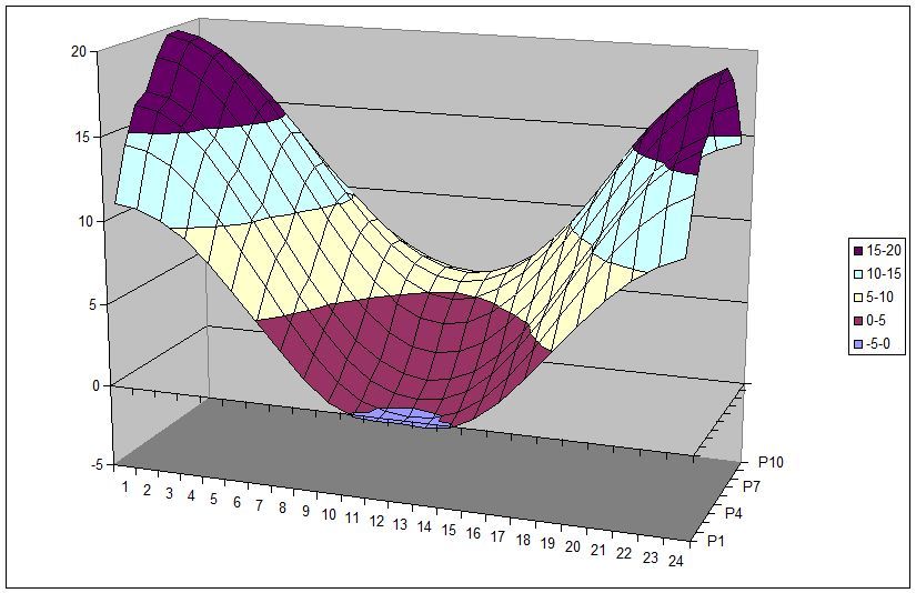

Меня это совершенно не устроило и я просто напросто взял формулу подъемной силы Fy=(q*Cy*S*V^2)/2.
Посмотрел я на эту формулу, проанализировал какие внешние условия влияют на результат вычислений по этой формуле и написал программу расчета воздушного и несущего винта.
Теперь с помощью этой программы могу наконец то понять, что и в какую сторону следует изменять в зависимости от условий применения воздушного винта, как поведет тот уже рассчитанный воздушный винт если что либо изменяется, например, скорость полета, и в случае необходимости изменить. Естественно, при этом придется принять некие компромиссы ради получения лучших свойств.
Так вот, обладая такой программой мне теперь просто смешно наблюдать как некоторые в потемках своих недознаний и недопониманий пытаются что то там нахимичить совершенно не понимая к чему приведут их пляски с бубном вокруг чужого (английского) костра.
Вот, например, как выглядит трехмерный график расходуемой мощности на лопасти при косой обдувке на скорости полета 100 км/час.

Практический результат какой? Что показали стендовые и лётные испытания? 😉
О практических результатах я уже писал в теме про упомянутую программу.
Могу повторить.
Поскольку в моей программе не учитывался небольшой разброс скоростей воздуха в пределах ометаемой площади и не был введен коэффициент увеличения эквивалентной площади для соосной системы несущих винтов, то результаты расчета оказались занижены в благоприятную сторону.
Так подъемная сила соосной системы рассчитанной по программе оказывалась несколько меньше реальной.
Но это отклонение от расчета только в пользу расчетчиков.
Это было проверено на двух реальных соосных вертолетах на которые мне удалось получить все требуемые параметры.
Этот коэффициент отклонения лежит в пределах 1,268 … 1,3247.
С учетом увеличения подъемной силы соосной системы равной
"отношение тяг Тc / Тs = (1,13 / 0,9)2/3 = 1,16"
На долю неравномерности скорости воздуха в пределах ометаемой плоскости приходится ошибка равная к = 1,3063 - 1,16 = 0,14.
Всего 14 процентов, которые можно учесть при расчетах.
