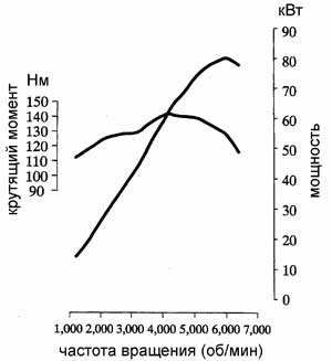

подойдет ли ваш совет для такого двигателя ?
    10,4 КБ · Просмотры: 267
Да, alex, подойдёт. Разумеется, нужен редуктор. Если винт 1,8 м раскручивать до оборотов 2700 1/мин, то на скорости 110 км/ч к.п.д. винта станет равен 0,7.
К.п.д. будет расти до скорости вдвое большей.

пробовал считать винт по
РАСЧЕТ ВИНТА ПО СТАТЬЕ "ВОЗДУШНЫЙ ВИНТ: КАК ЕГО РАСЧИТАТЬ?" М-К №11-12 1998 год
получается 1,54 нужен винт, на больший размер программа не соглашается.
и вобще дело темное, ставишь в этой программе редуктор и 6000 об и 88 л.с. получаешь 190 кг тяги
без редуктора  60 сил на 3500 об. получаешь 155 кг тяги
если увеличивать диаметр до 1.8 то тяга резко вырастает, но
программа предлагает изменить данные
есть ли реальный смысл заморачиваться редуктором, если
прирост тяги не значительный, а мотор будет работать в менее нагруженном режиме т.е. дольше- экономичнее.
может имеет смысл пересмотреть геометрию винта ?
по ряду причин отказ от редуктора предпочтителен.
например выбрать режим согласно графика на двигатель
4000 об и 80 сил и в этот параметр считать винт.
Ежели вы подбираете винт для аэросаней,то ориентироваться нужно на макс. статическую тягу, а если для для МДП либо с-та,то на КПД на расчётном режиме полёта, при этом,постараться иметь диаметр побольше (для толкающей компоновки).
Я считаю,что для вашего двигателя редуктор необходим.

   Alex, Вы показываете конкретные параметры Вашего мотора в виде его характеристики. По ним видно, что макс крут момент приходится на 4000 об/мин. Обычно рекомендуют иметь макс обороты на 15% большие. Если Вы откажетесь от редуктора, то мотору будет работать "неприятно", и Вам это не понравится.
   Если выбрать макс обороты в 4000, то диаметр винта станет слишком мал, а вместе с ним и мал к.п.д.
    На статтягу не ориентируйтесь. Как только начнёт расти Ваша скорость, от неё ничего не останется даже на аэросанях или на лодке с воздушной подушкой.

Если ваш автодвижок-это "воздушник"от VW либо Ситроена,то вполне можно и без редуктора... Если ваш движок-это "жидкостник",похожий на океанского моллюска и размером с сундук,то без редуктора-никак! 🙁
вобщем идем по первоначальному плану, собираем редуктор.
