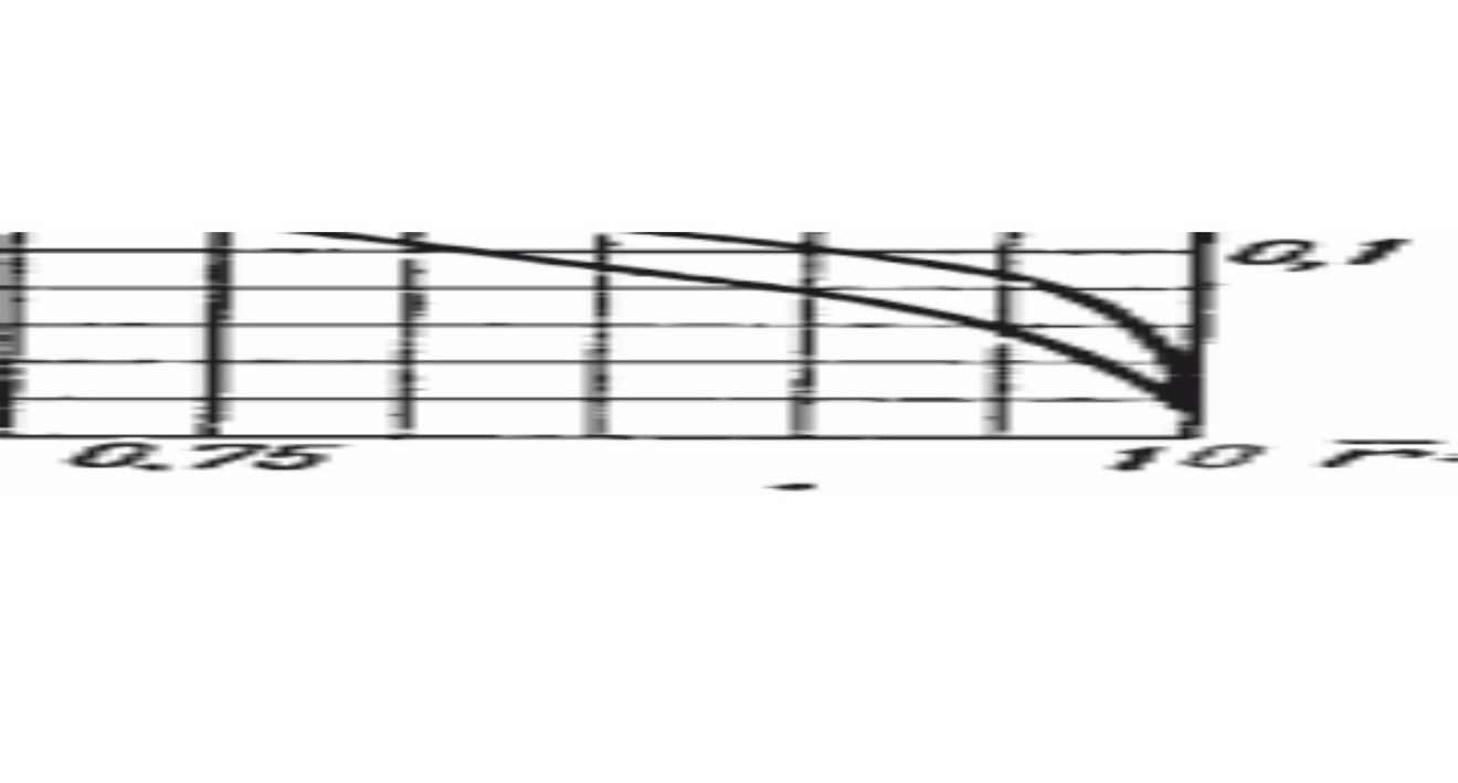

    Винт ещё не строгали. Чухаемся. На фирме с ЧПУ загрузка, и приходится ждать. За это время, наконец, нашли, каким на самом деле является конец лопасти. Сейчас на подходе экспериментальный винт 1.5 м с правильными концами. После него берёмся за 2-метровый.
Каким же образом нашли? Можно картинку с правильной законцовкой глянуть? Я строил сплайном в солиде- как то выходило, что она и поуже, и пошире возможна в некоторых пределах. Если бы узнать, что имели в виду в ЦАГИ
   Информация была у нас перед глазами долгие годы. Берите график распределения хорд из Кравца. Деформируйте его так, чтобы он повторил реальные размеры Вашего винта. Получите 1:1 форму и размер конца лопасти.
    Даю сразу ответ. На картинке нижняя линия есть конец лопасти.
    Ранее мы смотрели только цифровые табличные данные.
    33,1 КБ · Просмотры: 292
     Сергей, хочу тебя поприветствовать. Давно не виделись. Нет не обленеились. Просто у страха глаза велики. Первый блин (ручками) вышел комом. Оказалоссь, что точность изготовления должна быть очень высокой. Мало того, несмотря на завышенный по нашему пониманию шаг, винт оказался лёгким. Винты с расширенными концами от пархоменко имели шаг 0,47. Мы сделали узкий конец с шагом 0,55. Мало. Сделали 0,6, как следует из рассчёта. Попали в точку.
   Картинка показывает, какой должна быть ширина конца лопасти СДВ-1. И это очень серьёзно. Линия на графике, хотя и выглядит толстой, даёт достаточную точность.
