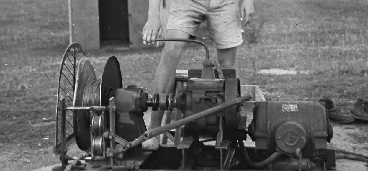

@ argentavis
Зачем портить лебедку. Редуктор понижает обороты двигателя примерно 1:180-1:230. Посмотрите книгу механизированный старт , там есть пример электролебедки.
Фото Польша примерно 50 годы. электро лебедка под планер SG-38. Мотор + коробка передач грузовика+ барабан. Тросоукладчик с ручным приводом.
