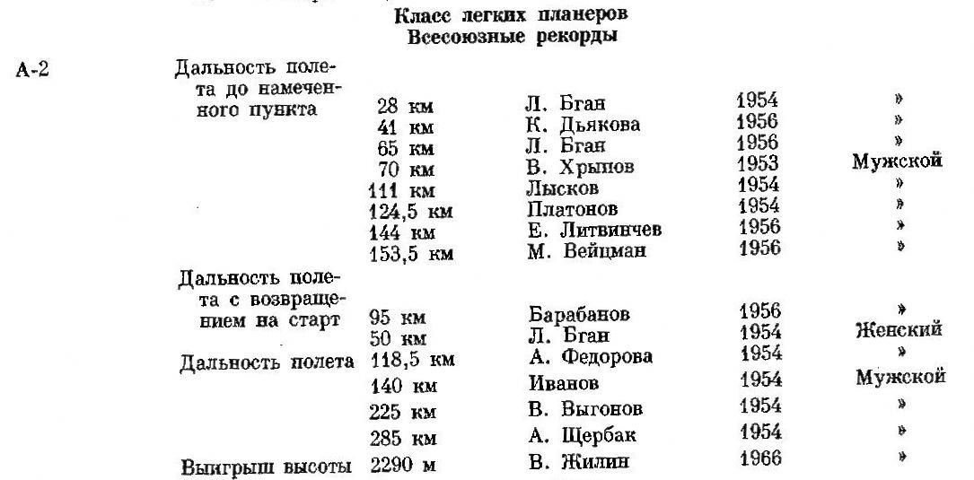

Для наглядности -таблица "рекордов" планера А-2 с К=14,5.
    72,1 КБ · Просмотры: 286
