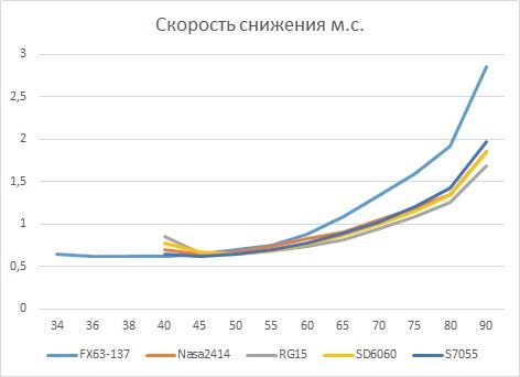

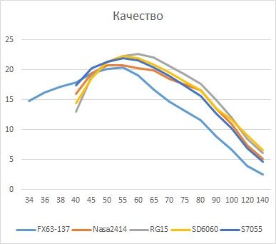

Профиль - не Р-II конечно, стоит присмотреться к опыту использования ламинарного профиля FX63-137
Попробовал с ним посчитать не очень выходит. Профильное сопротивление на малых углах высоковато , может предпочтительнее NASA2414 или RG15 но он тоньше ?
Сори. добавил сопротивление от фюзеляжа и оперения стало не так заметно падение К. диапазон минимальных вертикальных скоростей заметно шире у FX63-137.
