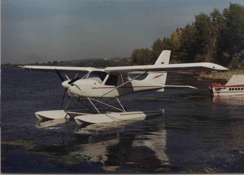

Покатушечный гидросамолет "Одиссей".
поплавков из алюминия (к примеру чешских ,если не ошибаюсь они легче намного), позволит компенсировать излишек веса жюзеляжа,по сравнению с композитом ? При сохранении концепции, технологичность постройки может даже упростится.
По мне так лучше с металлом работать, не люблю пластик. Но Гасловские поплавки - это шедевр и заменить их на металл вряд-ли получится. Благодаря поплавкам самолет получился очень устойчивым на воде на всех режимах, комфортным на волне, легко выходит на глиссер, мягко принимает удары о воду, например,  при завешивании на 1-2 метрах.
Был случай неудачного взлета: курсант рано оторвал самолет, подвзмыл, самолет завалился на крыло, зацепил консолью о воду, нырнул носом правого поплавка, выпрямился и поплыл как ни в чем не бывало.
Судя по форме поплавков,  приходилось с ними иметь дело. Задумали как то с товарищем полетать на дельте .Пилот он-же владелец охотно согласился,площадку подобрали,полетали, но вскоре это надоело.Лето,жара в общем перебрались на реку, смонтировали поплавки,на вопрос взлетал ли с воды ,пилот ответил-да пять раз в Самаре.Тем не менее я посоветовал сделать несколько подлетов,  каково же было удивление -сразу после отрыва в хороший набор и далее что-то похожее на левый свал с 8-10 метров-трапеция максимум +полный газ предотвратили встречу с берегом реки и приводниться перед собой .Достаточно жестко,поплавки ничего выдержали .Далее использовли их не по прямому назначению.Никак не мог я выташить лыжника 110 кг из воды на лодке с 30 л/с пока не научились стартовать сберега сидя на поплавке держа в руках фал .80% сразу становились на лыжи после двух трех попыток .

Для дельты эти поплавки не годятся, это самолетные поплавки, да и великоваты они для дельты - 750 л.,  носы большие. Возможно, поэтому и завалилась телега.

Обсуждал вопрос КИТа с Валентином. Его позиция: КИТ можно продавать, если есть хорошая документация по сборке и техпроцесс отлажен. А у нас это первый экземпляр самолета, многие вещи делались по месту и на чертежах не получили отражения, да и сами чертежи являются таковыми условно. Сделать копию по ним не видя оригинала не получится. Если просто продать детали крыла, корки фюзеляжа и поплавков - то многое придется придумывать самому заново считать, проектировать и это уже будет другой самолет.

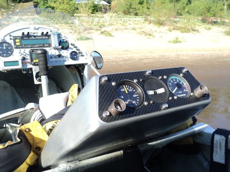

я там доклеил приборку заднего пилота.
Надо, чтобы ты заехал- обсудить дальше..ээ...рукоблудство)
